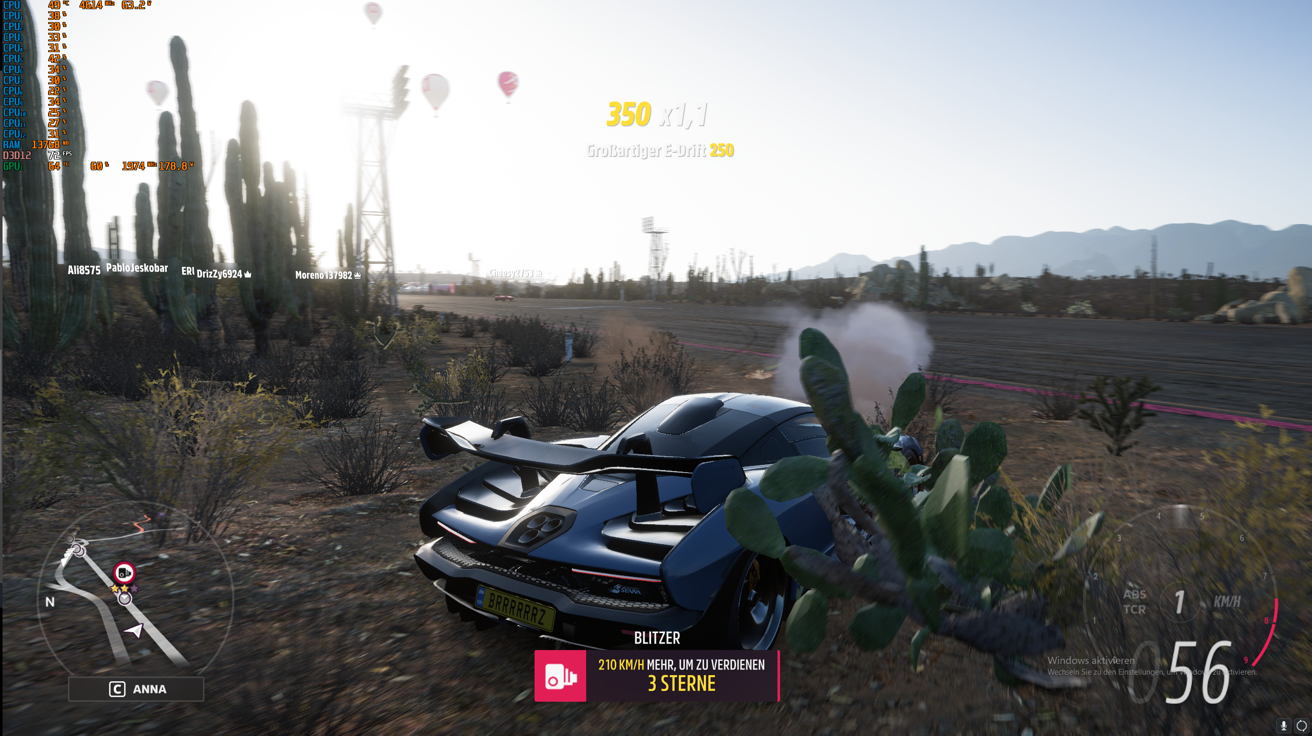

Meine Grafikkarte ist bei GTA V RP max. zu 80% ausgelastet, bei Forza Horizon 5 sogar nur um die 65%. Die CPU liegt bei beiden Games um die 40-60%. Beide liegen bei ungefähr 60-75°C und laufen Stock. Ausgelesen mit MSI Afterburner. Gespielt wird in 1440p, zwischen "Extrem", "Ultra" und "Hoch" liegen vielleicht max. 10 FPS.
Vielleicht passt das auch alles, aber ich meine mich zu erinnern dass die GPU, sofern CPU potent genug, immer auf 100% Auslastung ist :D
Niedrigere Grafikeinstellungen, nichts gebracht.

Bei machen Spielen werden nicht alle CPU Kerne voll ausgelastet. Es kann also schon eine limitieren unterhalb von 100 % CPU Auslastung stattfinden.
Hi,
und was sagen die einzelnen Kerne bei ihrer jeweiligen Auslastung?
Dein Durchschnittswert über alle Kerne hinweg bringt nichts da ja einer der Kerne auf 100% sein kann und dort dann der Flaschenhals liegt.
Sollte die GPU nicht nahe der 100% laufen, hast du wahrscheinlich ein CPU-Limit. Das kann dir mit nem i5 der 2. Gen aber genauso auch mit dem der 11. Gen passieren. Wenn die Spiele sch*** programmiert sind und der Main-Thread einen Kern voll auslastet, dann ist es egal wie viel Kerne du noch hast.
Hast du die Frames irgendwo extern (z.B. RivaTuner) oder ingame limitiert?
Irgendwelche Einstellungen im Treiber (wie fps-Limit oder Energiesparmodus) vorgenommen?
Ist vsync aktiviert?
Also klingt nach einem CPU Limit oder FPS Limit. Eher letzteres würde ich vermuten, weil ich bin mit einem R5 2600 und einer 6700XT in 1440p im Grakalimit. Würde mich wundern, wenn du mit schwächerer Graka und stärkerer CPU im Cpu Limit wärst. Höchstens wenn die CPU oder RAM nicht richtig takten (oder ram ultra tief eingestellt ist).
Kannst ja mal in den Taskmanager schauen bzw ne Software verwenden die die Auslastung der einzelnen Kerne anzeigt.
Grundsätzlich kann sowas bei jeder Hardwarekonfiguration auftreten

Hier die Auslastung auf allen Kernen. Mir ist aufgefallen, dass ich maximal 72 FPS habe. Als wäre es eben, wie viele vermuten, limitiert. Ich wüsste aber nicht wo ich das eingestellt habe und 72 ist auch eine komische Zahl.
Dennoch: Bei GTA V habe ich nichts vergleichbares mit 72FPS Limit, da schwankt es zwischen 70FPS und 115FPS, da also eher weniger ein (automatisch?) eingestelltes Limit.
Der RAM läuft mit XMP bei 3200Mhz. G-Sync ist manuell aktiviert.
Im Game kann man die FPS auf 72 FPS begrenzen.
Das ist wohl dein Problem.

72 fps ist, wenn du 144hz hast und das Vsync auf half refresh rate steht. Kann sein, dass das Problem mit deinen Gsync/Vsync settings zu tun hat. Kann ebenfalls sein, dass du im CPU-Limit bist.
Gut, danke dafür, aber bei GTA V RP habe ich das Problem trotzdem mit der geringen Auslastung. Da schwanken die FPS auch wie "normal", zwischen 70 und 115.
Edit: Jetzt hänge ich bei FH5 auch im GPU-Limit :D
