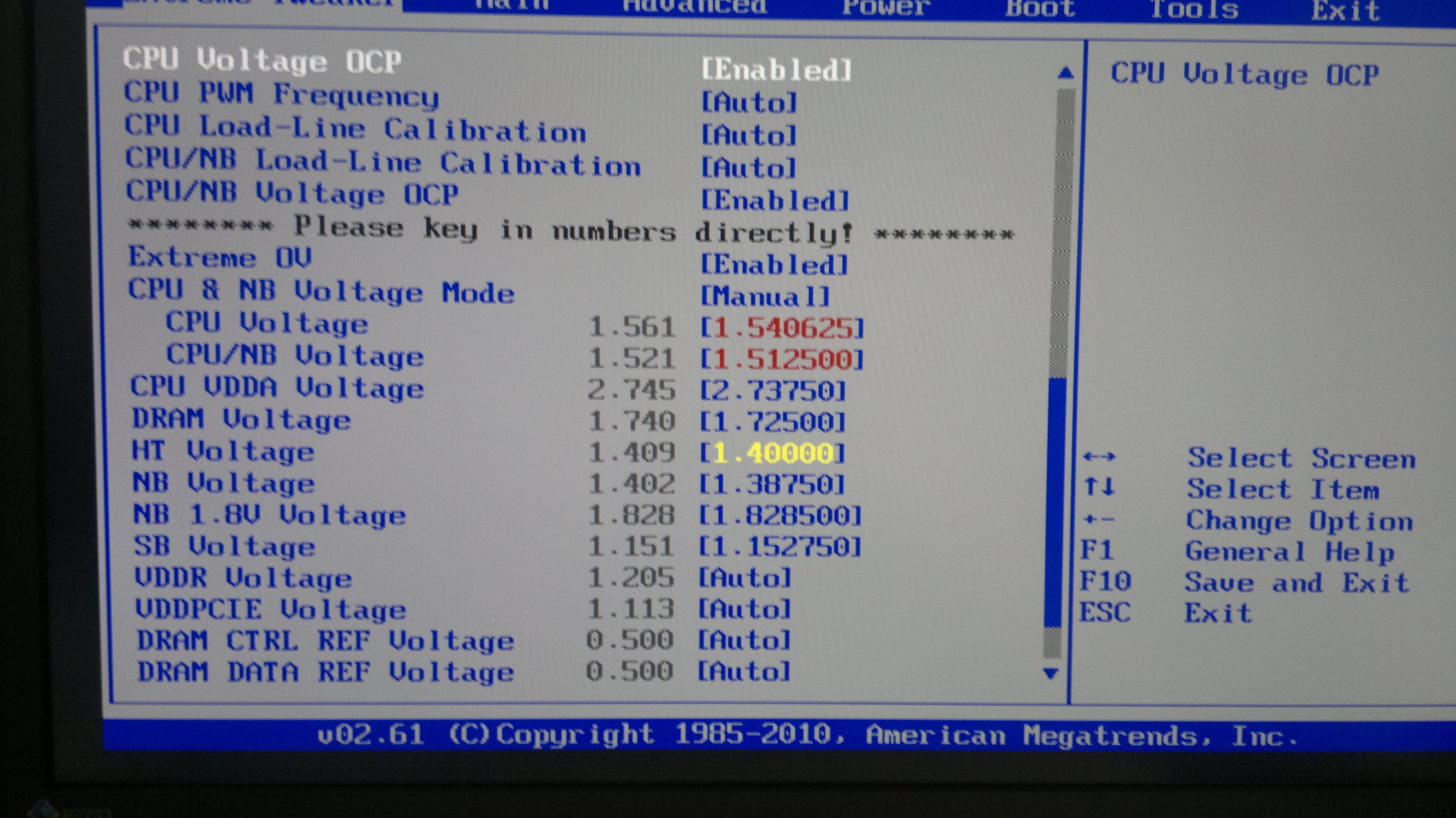

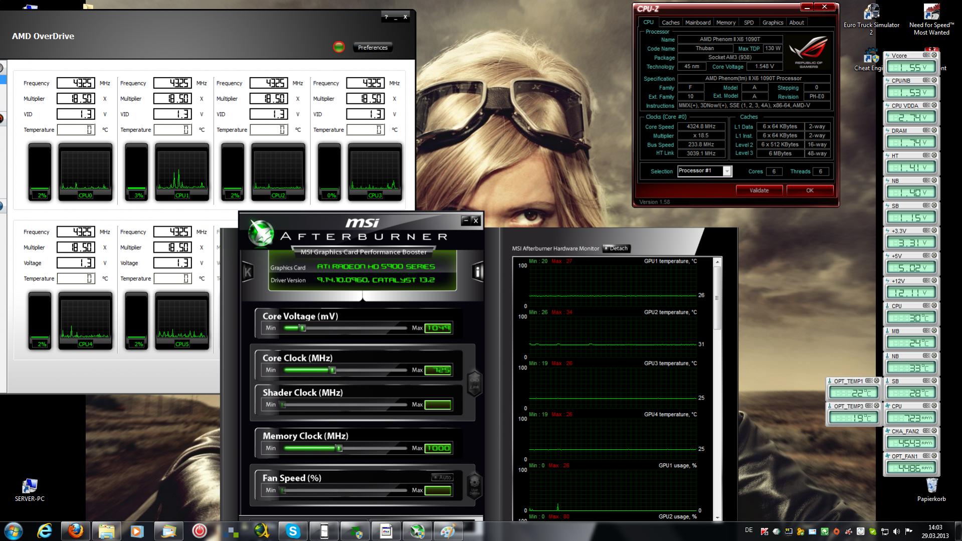

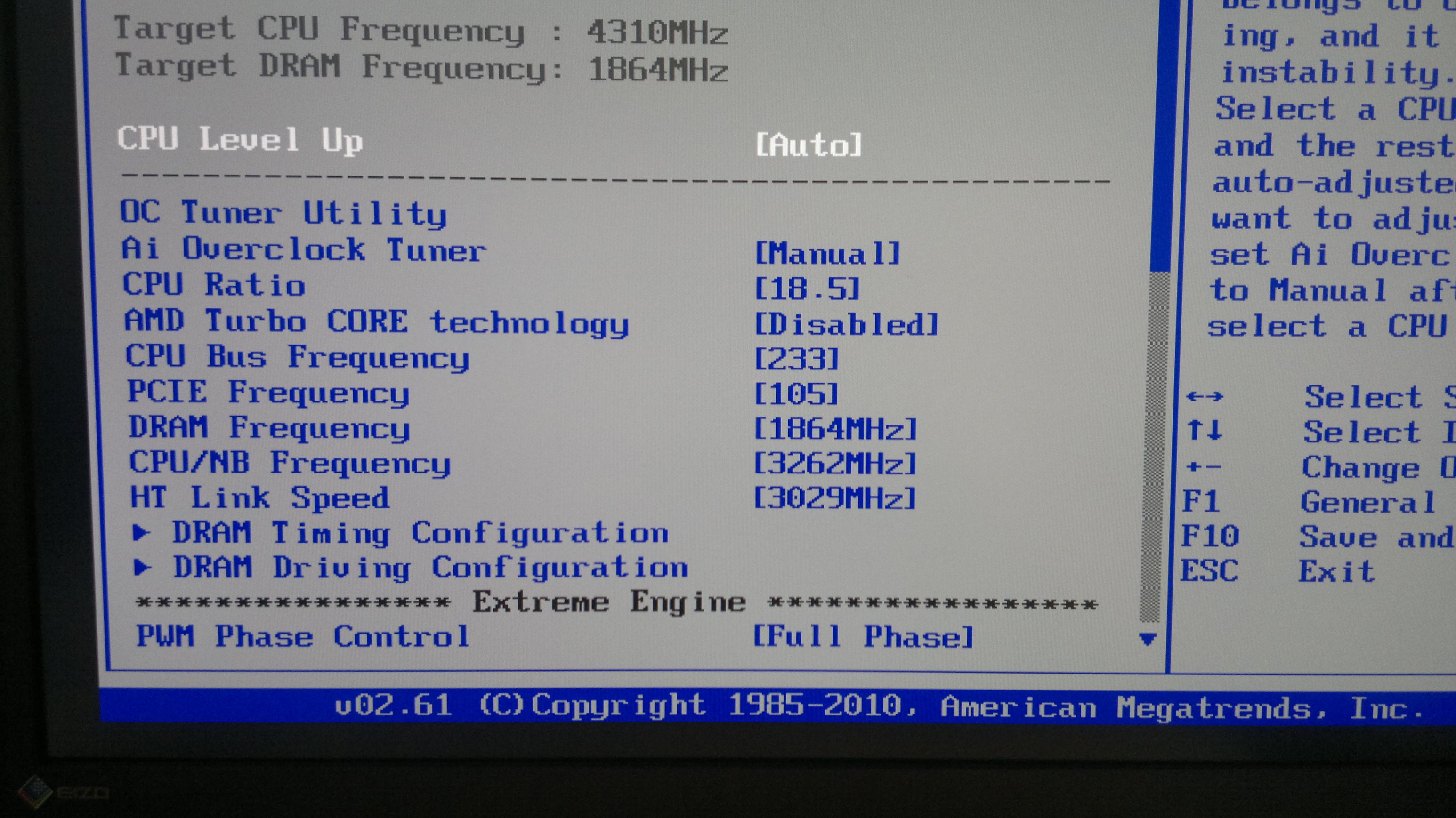

Ich habe meinen auf 4310 mhz / 1864 ram mein mainboard ist ein asus formula iv mit wasserkühlung natürlich.
Ich wollte eigendlich auf 4.4 GHZ aber das hab noch ich nicht geschaft.
Das problem ist das ich mit FSB und multiplikator über takte. 2013-03-29-353.jpg
