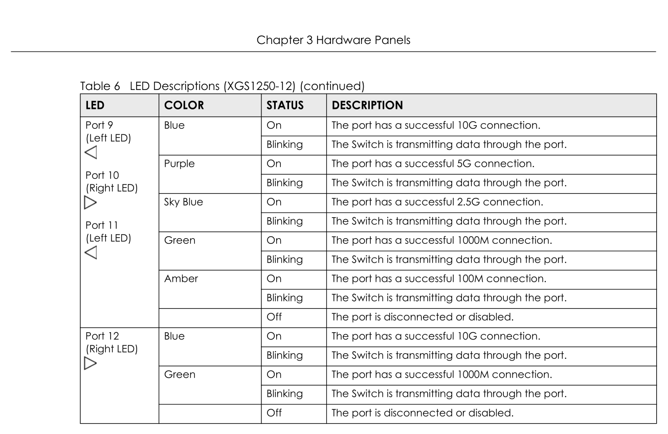

Der sieht in der Tat interessant aus. Wie darf man die Pfeile zwischen den rechten Ports verstehen? Sind die shared - also entweder oder - oder sind die voll nutzbar?PHuV schrieb:Ich habe aktuell das ZyXEL XGS1250 Desktop Gigabit Smart Switch hier im Homeoffice stehen.

Im Handbuch steht nur das hier dazu drin:Raijin schrieb:Der sieht in der Tat interessant aus. Wie darf man die Pfeile zwischen den rechten Ports verstehen? Sind die shared - also entweder oder - oder sind die voll nutzbar?
https://download.zyxel.com/XGS1250-12/user_guide/XGS1250-12_V1.00_Ed2.pdf, Seite 20

Ah, ok. Das sind gewissermaßen die normalen Port-LEDs für 1/2,5/5/10G und die Pfeile sind nur banale Hinweise darauf für welchen Port sie gelten. Das war wohl zu offensichtlich für mein nerdiges Gehirn...
Ich hatte zwar ins Handbuch geschaut, aber explizit nach einem Hinweis auf shared Ports gesucht. Dachte die Pfeile sind nur aufgedruckt
Das wäre nämlich eine sehr merkwürdige shared Port Konfiguration gewesen, wenn da zwei gleiche RJ45-Ports (9+10) geshared wären. Deswegen war ich etwas irritiert.
Danke für die Aufklärung!
