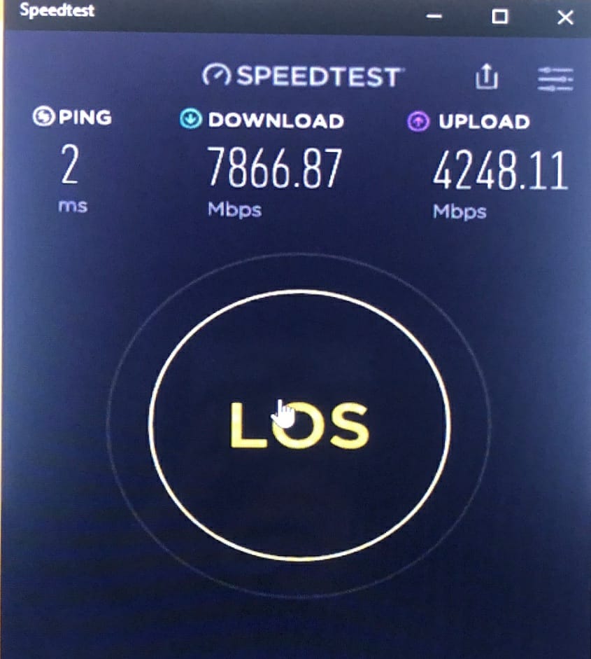

Ich hab mal ne Frage: Ich hab seit 1Woche ein 10Gbit Abo. Das man nicht an die 10Gbit rankommt, ist mir eig. bewusst.
Jetzt ist es aber so, dass ich bei den Speedtests zwar einen sehr hohen wert habe, beim effektiven Downloadspeed aber auf max 1Gbit komme.
Mein System sieht folgend aus:
Mainboard: Asus Prime X470-Pro
CPU: Ryzen 7 2700X
Arbeitsspeicher: 16GB DDR4-4200 (Corsair)
Grafikkarte: MSI GTX1080
SSD: Samsung EVO970 1TB
Netzwerkkarte: ASUS XG-C100F (10GBit Netzwerkkarte)
Netzwerkkabel: Cat 6b
Wie im Screenshot zu entnehmen, habe ich im Download 7866Mbps, wenn ich aber von Steam und Battle.net Spiele runterlade, komme ich auf max. 110MB/s, was viel zu wenig ist.
Liegt es evtl. an der SSD oder eher am PCI-Express 3.0?
Am Router habe ich einen 10Gbit Port, an diesem habe ich natürlich das Netzwerkkabel angesteckt.
Danke schonmal fürs Feedback.

Die Steam & Battle.Net server liefern dir halt keine 10Gbit, sondern nur 1Gbit. Das hat nichts mit deiner Hardware zu tun.

Weder Steam noch Battle.net sind gute Messinstrumente. Wer sagt dir denn überhaupt, dass Steam und Battlenet dir freiwillig so viel liefern ?
Und immer schön MB und Mbps unterscheiden ;)
110MB sind relativ genau 1Gbit.

Steckt die in einem x8- oder in einem x16-Slot auf dem Mainboard? Ist der Slot evtl. übers BIOS/UEFI auf x8 beschränkt? Das Handbuch deines Boards gibt Auskunft darüber, in welcher Konfiguration welcher Slot auf welchen Modus begrenzt wird.
Die Grenze für 3.0 mit x8 liegt bei 7877 Mbit/s und das ist verdächtig nah an deinen beim Speedtest erreichten 7866,87 Mbit/s.
Was sagt iperf über ein kurzes Kupferkabel Punkt zu Punkt im lokalen Netz?

Kann schon sein, würde aber dennoch nicht erklären warum der Test einen sehr viel höheren Wert angibt, wie die effektive Downloadrate.
Ausser die Limitierung kommt wirklich von Steam/Battle.net. 7866 müssten ja eig. um die 900-1000MB/s sein.
Darum dachte ich evtl. es liegt an der SSD die dann doch nicht genug schnell ist um den Downloadspeed zu verarbeiten.
