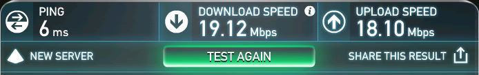

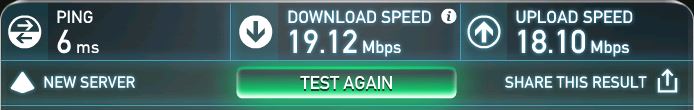

Zum Vergleich/Test Standort 1 mit 20Mbit synchron:
Hier passen ja die Werte.

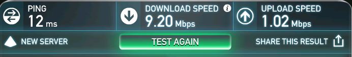

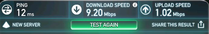

Der Standort 2 um den es geht mit 10Mbit synchron:
Und das deckt sich ja mit den Ergebnisen des FTP Down-/Uploads.
Damit werde ich dann mal an den Provider herantreten.
