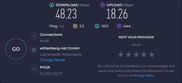

Hey,
seit gestern habe ich einen neuen Internet-Vertrag (bin umgestiegen von 16 Mbit/s auf 500 Mbit/s-Leitung). Wie allerdings bereits auf dem Foto zu erkennen ist, bekomme ich davon per WLAN-Verbindung (zumindest an meinem PC) nur einen Bruchteil der erwarteten Download-Geschwindigkeit und einen ziemlich hohen Download-Ping, was ich von meiner vorherigen Leitung so nicht kannte.
Kurz zur Hardware:
Router: FritzBox 6660 Cable
PC: -Win 11 Pro (64bit)
-ASRock B550 Phantom Gaming 4 mit R7 5700x3d und 32GB Kingston Fury RAM
-Sapphire Pulse RX6700XT
-ASUS PCE AX3000 WLAN-Karte
Einige Dinge habe ich schon versucht. Habe bereits die Treiber der WLAN Karte neu installiert, auf 5GHz Band umgestellt, WLAN Kanal bei der FritzBox gewechselt und alle Windows Updates gemacht. Trotzdem kommt nicht ansatzweise die Geschwindigkeit durch wie erwartet. Und ja, ich weiß, dass ich bei einer WLAN Verbindung nicht zwingend die vollen 500Mbit/s erwarten kann, aber immerhin 100-200 sollten es schon sein.
Laut FritzBox Seite kommen beim Router auch 550 Mbit/s im Download und 55 Mbit/s im Upload an. Auf meinem Laptop erreichte ich bei WLAN-Verbindung auch ca. 200 Mbit/s im Download.
Wo ist der Fehler? Hat jemand eine Idee, was ich noch machen kann?
Danke schonmal im Voraus!

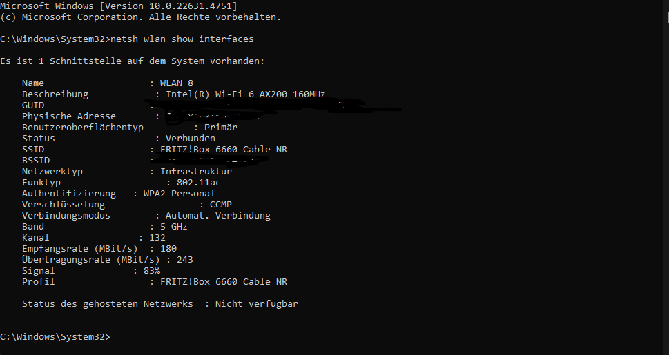

Öffne mal die CMD, gebe netsh wlan show interfaces ein und poste das Ergebnis (persönliche Daten ggf. schwärzen)

Was steht so in der FRITZ!Box mit was für ne Geschwindigkeit und Anzahl der Antennen du verbunden bist?

Wie schaut es denn mit der Signalqualität aus wenn die in den Keller geht = Ping schlecht und Datenrate geht runter...
INSSDERV3 kann das aufzeigen ... auch andere Netze werden damit aufgezeichnet.

Sieht nach 2,4 GHz Verbindung aus, dies ist nicht für moderne Geräte geeignet, das ist eher für Smart Home Geräte, oder für abgelegene unwichtige Räume um zB auf Klo mit dem Handy zu surfen.
Schau in der Fritzbox bei netzwerkgeräten auf den Details von deinem PC was du für eine WLAN-Verbindung hast, wenn es denn schon WLAN sein muss sollte es unbedingt 5GHz mit mindestens stabilen -70 dBm oder besser sein, Falls an dem Gerät gezockt werden soll natürlich eher besser.
Noch besser wäre es stationäre Geräte zu verkabeln.
Und warum ist der Download und Upload Bufferbloat so gottlos auf dem Screenshot?
Ist der Anschluss defekt oder ist es bei Kabel Internet so übel? 🤔
Laut FritzBox bin ich mit 240 Mbit/s im WLAN verbunden.
PC ist laut FritzBox mit 240 Mbit/s bei 5 GHz angebunden.

Bei 240 Brutto sollten aber etwas mehr als 50 Mbit rauskommen. Für 5 GHz kommt mir die Bruttogeschwindigkeit niedrig vor.

Und wie viel dBm signalstärke, 240 Mbit/s ist nicht viel im 5GHz, sofern man nicht nur mit einer Antenne verbunden ist.
Laut WiFi-Analyzer sind es -58dbm und sogar 360 Mbit/s
