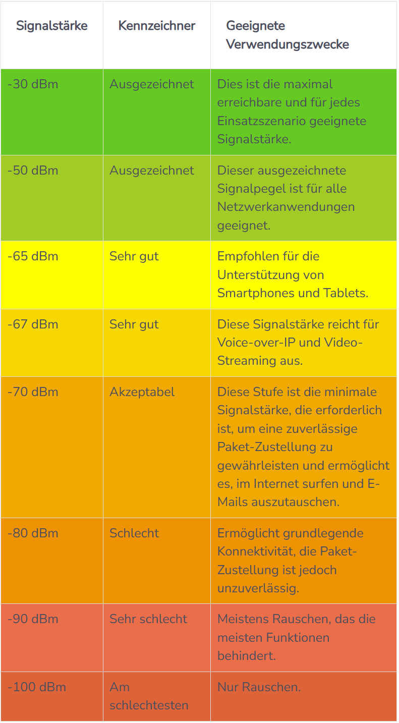

Nach der -70dBm Grenz geht packt los los und Geschwindigkeit geht dann (zt auch deswegen) rapide in den Keller bis hin zum Abbruch.
Alle 3 dBm ist schon eine verdoppelung der Leistung, dann bist du mit -73dBm schon hart drüber.
https://www.netspotapp.com/de/wifi-signal-strength/wifi-signal-strength-and-its-impact.html

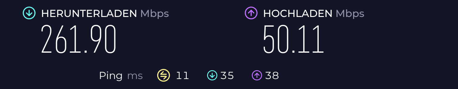

Also ich hatte das Problem auch ,das ich ständig nur 80 Mbit, oder sogar nur 20 Mbit hatte und ich vermute , das es mit dem 2,4 GHz Netz zusammenhing, da mein Router, ständig nur das schwächere Netz freigegeben hat , nicht aber das stärkere 5G Netz.
Abhilfe war, ich habe das 2,4 GHz Netz, erstmal deaktiviert im Router , seit dem funzt es wieder alles.
Und entspricht meiner Kabelleitung von 250 Mbit Down und 50 Mbit Upload.
Sieht dann wie folgt aus: siehe Bild 2
Können zwar älter Geräte, jetzt nicht mehr mit meinem Router kommunizieren , aber alles andere wie Konsole ,PC, und Handy, Tablet, Android TV, funktionieren damit einwandfrei.
