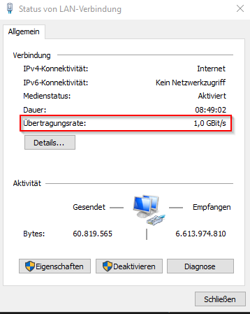

Was sagt denn die Übertragungsrate wenn du den Status von der Netzwerkvebindung aufrufst?
habe ich , auch die 10mps.

Ich hätte aber auch erwartet, dass der PC "1 Gbit/s" anzeigt. Die "100 Mbit/s" sind ja auch wieder zu niedrig. @Jens911 Was ist denn das für ein Rechner, und was für eine Netzwerkkarte oder Mainboard kommt da zum Einsatz?

Allerdings frag ich mich ja immer noch, ob der PC direkt an der Box nicht sowieso mit Gigabit laufen müsste. Was für eine alte Möhre soll denn das sein, ohne GbLAN? Na ja, es wurde ja bisher ein Switch genutzt, der scheint also nötig zu sein, und der sollte nun auch wirklich erst mal durch ein aktuelles Gerät ersetzt werden. Danach kann man sich das Problem ggf. weiter ansehen.
Prima, das ist nun aufschlussreich. Es erklärt umfassen, dass bei Verbindungen mit 100 Mbps die Leistung auf 10-20 Mbps sinkt, weil die Firmware 7.01 der Fritzbox einen Fehler hat. Die Korrektur spielt Vodafone offenbar bis heute nicht ein. Als Lösung kann - wie oben schon geschrieben - ein Gigabit-Switch zwischengeschaltet werden. Dann gibt es zwischen Box und Switch eine Gigabit-Verbindung und der Bug ist weg.
Damit müssten dann am PC zumindest 100 Mbps ankommen. Warum der PC keine "1,0 GBit/s" meldet, erklärt auch das nicht. Eventuell halt der halt wirklich Uralt-Netzwerkhardware drin.
