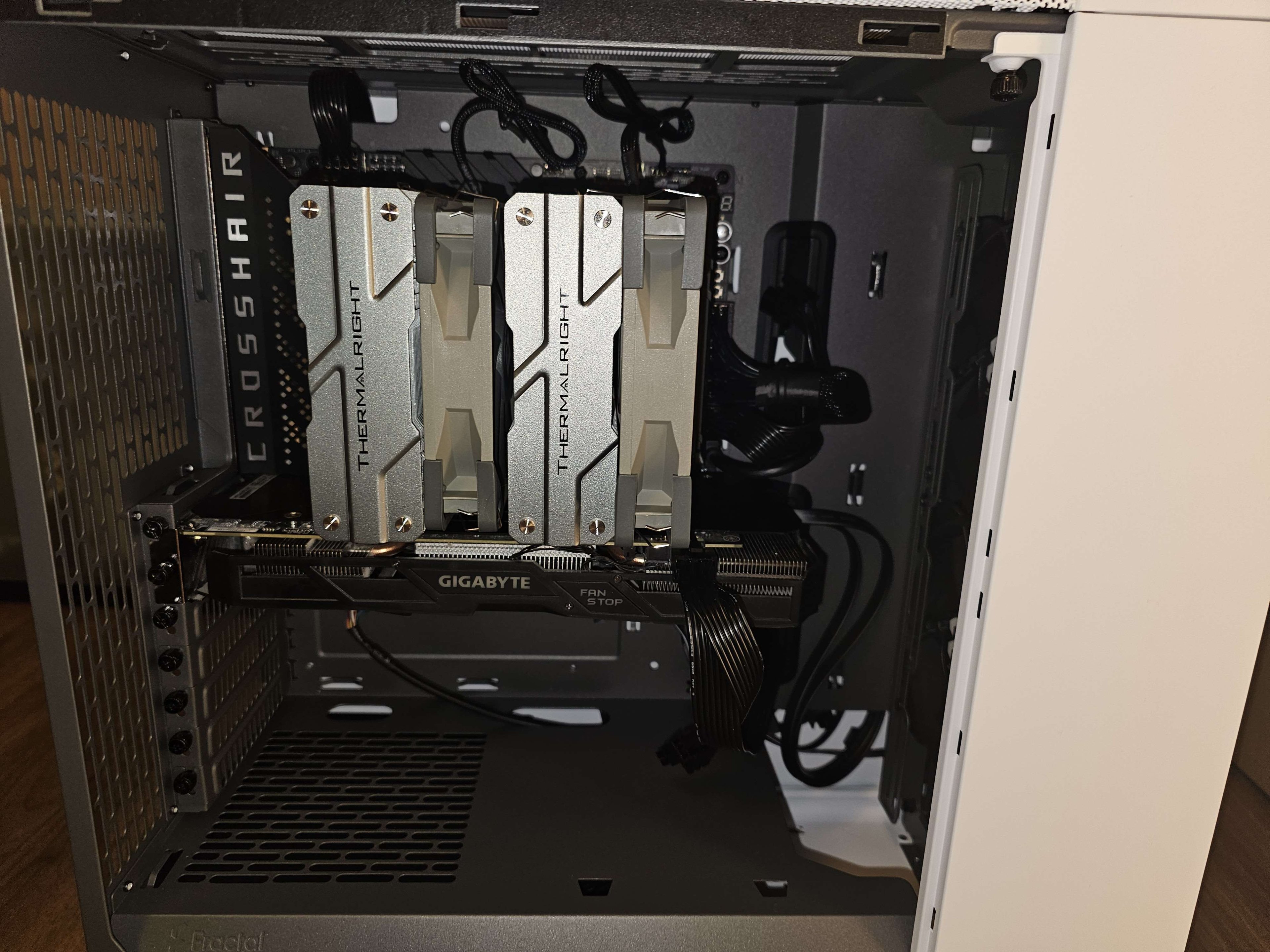

Ich habe einen Peerless Assassin als CPU Kühler gekauft, musste jedoch feststellen, dass der auf dem Bild rechte Lüfter (120x25mm) etwas zu dick ist um zwischen Kühler und ROG GEN-Z.2 Platz zu haben.
So wie es jetzt auf dem Bild zu sehen ist, ist das Modul aufgrund der Breite des Lüfters ganz leicht nach rechts gebogen und ich mache mir Sorgen, das es auf längere Zeit beschädigt wird.
Nun zu meiner Frage, sind meine Sorgen begründet? Falls dies der Fall sein sollte, macht es Sinn einen 120x15mm Lüfter zu kaufen und den jetzigen als Exhaust, ganz Links am Gehäuse, zu installieren?
Ich habe an den TL-C12015 von Thermalright gedacht, wäre dieser eine gute Wahl?

Kannst im Zweifel auch den Lüfter weglassen, oftmals reicht einer.
Ich kann mir aber nicht vorstellen das da was beschädigen sollte.
Wie sehr drückt der denn gegen das besagte Modul und würde es nicht reichen, den Lüfter in der Höhe zu versetzen, genau so wie es einige wegen zu hohem RAM tun (würden)?
Reaktionen: coasterblog, Jabba007 und Reikoku
wenn da keine extra klammern dabei sind, wird ein 15mm lüfter sowieso nicht halten. ich würde einfach einen lüfter am kühler verwenden und den anderen hinten am gehäuse.
Reaktionen: Clark79, the_ButcheR und Reikoku
Ganz leicht, sagen wir so, wenn der Lüfter ungefähr 2mm dünner wäre, wärs kein Problem.
Den Lüfter habe ich bereits so hoch wie vom Gehäuse ermöglicht gesetzt, ansonsten hätte er nicht gepasst.
..ist es möglich den gesamten Kühlblock auf der CPU um 2mm weiter nach links zu schieben und zu verschrauben ?
Verstehe ich das richtig, das die Klammern die beim Kühler dabei waren nicht halten würden, weil der Lüfter dünner ist? Schade

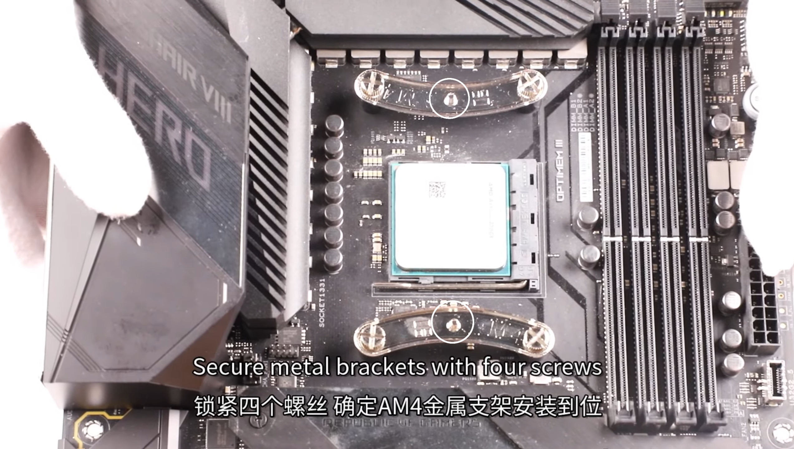

Tut mir leid, da bin ich etwas überfragt. Der Kühler wird auf den weiß eingekreisten Teilen verschraubt.

schau halt, ob Du beim verschrauben so eine leichte Toleranz hast , man kann ja oft Sachen verschrauben und hat so 1-2 mm "Spiel" , also drückst Du den Kühlblock so weit nach links wie möglich und noch verschraubbar.

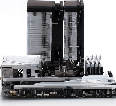

nochmal kurz zur sinn-frage: der fuma macht das von haus aus mit 15+25 mm lüfter:
Reaktionen: Reikoku
Der hat aber auch einen asymmetrischen Radiator.
Reaktionen: 38911

Das war bezogen auf den Fuma. Aber auch hier dürfte es doch einfach möglich sein, den Lüfter, der vorne sitzt, nach hinten zu verfrachten. Da die Türme des Kühler des TE symmetrisch ist ;)
kachiri schrieb:
Da der Kühler des TE symmetrisch ist
ich habe den Kühler, der ist asymetrisch, also einfach 180° drehen.
