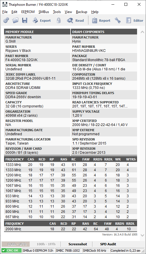

mein 128 GB DDR4 4000 MHz Kit (F4-4000C18Q-128GVK) ist heute endlich angekommen. Da der 5950X und vorallem Leute mit 128 GB Kits sehr selten sind, brauche ich Eure Hilfe um das Zeug ordentlich zum laufen zu kriegen bzw. um beim OC nicht den Verstand zu verlieren. Ich hoffe die Mods erlauben den eigenen Thread zu dem Thema weil es schade wäre wenn so ein exotischer Sonderfall im allgemeinen RAM OC Thread untergehen würde. Es gibt nach meinem Kenntnisstand noch keinen anständigen 128 GB Ram OC Thread für Ryzen 5000 im ganzen Internet...

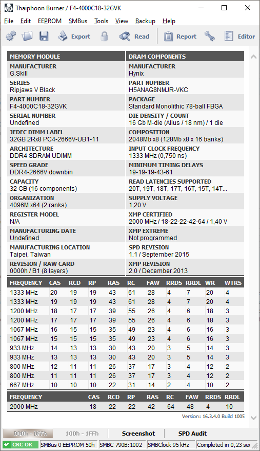

Zu den Riegeln. Anscheinend sind es M-Dies...

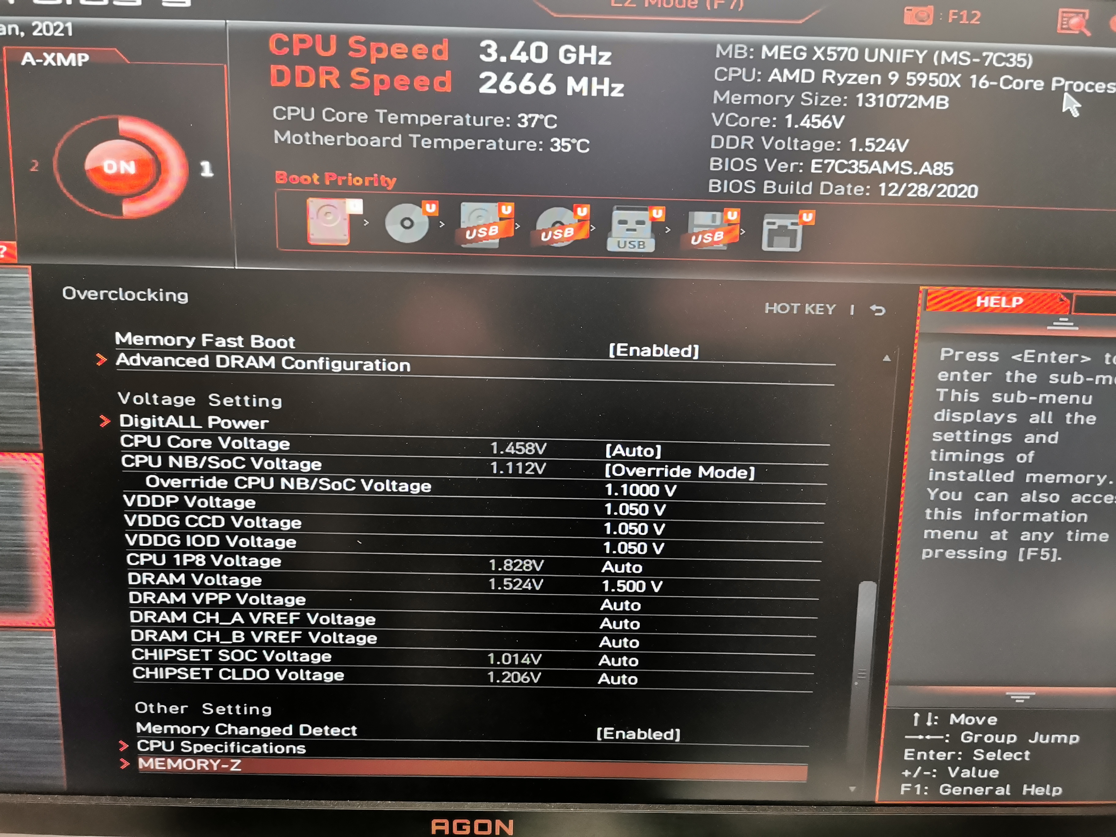

Mit den XMP Profil bootet der PC nicht einmal. Mit den XMP Timings habe ich den RAM auf 3866 Mhz (1933 FLCK) und 3933 Mhz (1966 FLCK) ins Windows gebraucht. Die 3933 Mhz booten aber nicht stabil kalt.
Die Voltages sind aber wohl schon an der Kotzgrenze... Ich habe auch mal zum Spass 4000 Mhz mit 1.52 Vdimm probiert aber mehr habe ich mich dann nicht getraut. Im Gehäuse sind 7 Silent Wings 3 HP 140 mm, die während des Tests über die Lüftersteuerung auf 100% gestellt sind.

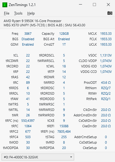

Auf 3866 Mhz mit 1933 FLCK scheint wohl 3866-18-20-20-40 das höchste der Gefühle zu sein, was booten und ins Windows mag. CL 16 macht er nicht mit und 18-18-18-36 auch nicht. Wie würdet Ihr weiter vorgehen? Stabilitätstests sind auch noch offen...

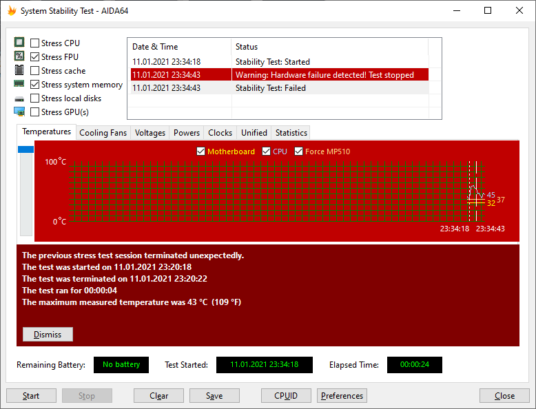

Zweiter Versuch ergab sogar einen Bluescreen 😅
Zum Abschluss noch ein Screen von 3600-16-19-19-39. Morgen Abend geht es vermutlich weiter mit dem Geteste.

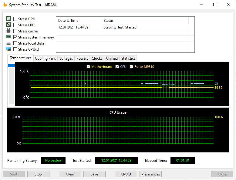

Heute morgen war der PC neugestartet, nach so 4-5 Stunden AIDA Memory Stress Test. Ich nehme mal an da hat ein Windows Update den Neustart forciert.
Ich teste jetzt mal die 3866 Mhz Config durch. 3866-22-22-22-42 läuft erstmal im AIDA System Memory Stress Test stabil. Was würdet Ihr als nächste probieren? CL von 22 auf 20?
VSoc habe ich aktuell auf 1.15V,
VDDP,VDDG IOD und CCD jeweils auf 1.075V
Vdimm habe ich auf 1.5V
während des austesten des besten Timings. Irgendwas höher oder niedriger?
Soll ich auch bei dieser Form von OC Gear Down Mode aktivieren? Ich habe auch keine Ahnung was ich bei den Widerständen bei 4x32GB einstellen soll.

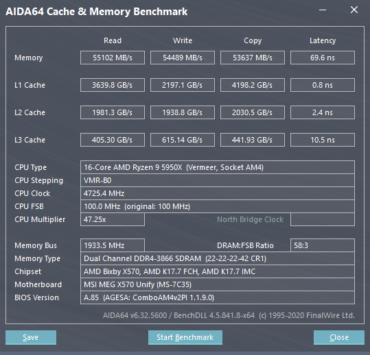

Genau mit den gleichen RAM Einstellungen hat mit der PC gerade den Kaltstart verweigert. Habe mal den VSoc auf 1.20 gestellt. Dann ging es. Ist dann wirklich der VSoc die erste Wahl oder sollte man was anderes umstellen? Copy beim L3 Cache ist auch gleich 50% höher...
