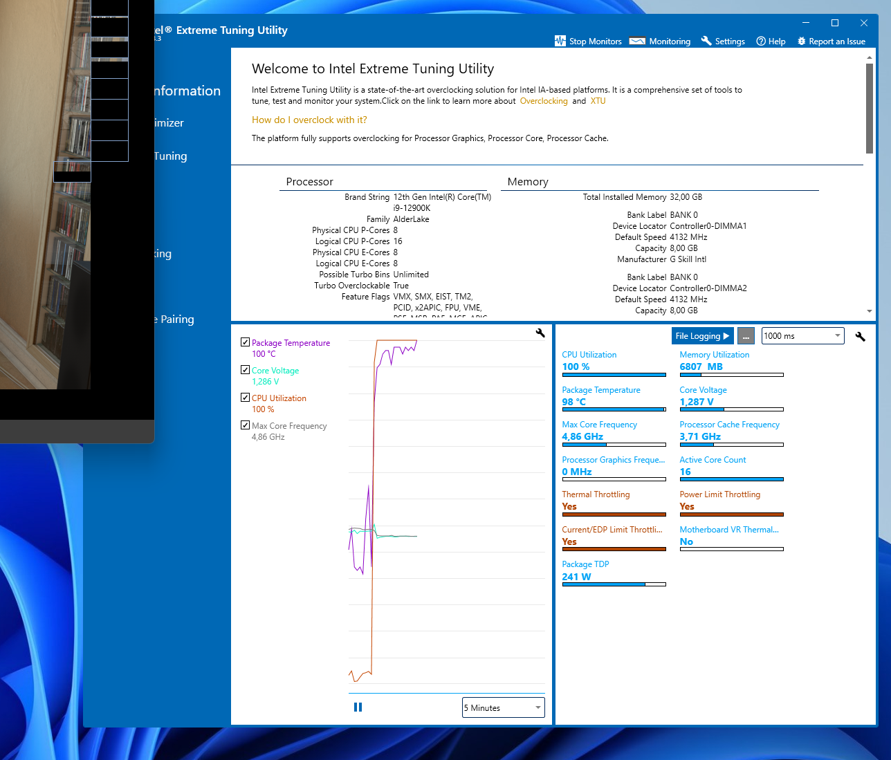

Intels Extreme Tuning Utility liest leicht anders aus. Komme nicht mehr an 100 Grad aber immer noch warm, sehr warm
Der knall einfach erst mal die ganze Power rauf und nimmt 5.1 Ghz auf allen Kernen, merkt dann ups nur nen NoktuaDH15 druff, mist, zu hot die Nummer, und regelt dann zurück..Von daher könnte das normal sein mit den hot peaks bei nicht so guter Kühlung wie Wasser.
Würde aber gerne auf die Peaks verzichten dann kann er halt bei 4.8-4.9 anfangen und da bleiben..Kenne mich wenig aus mit Undervolten..WO stellt man bloss mal ne Watt Begrenzung ein..

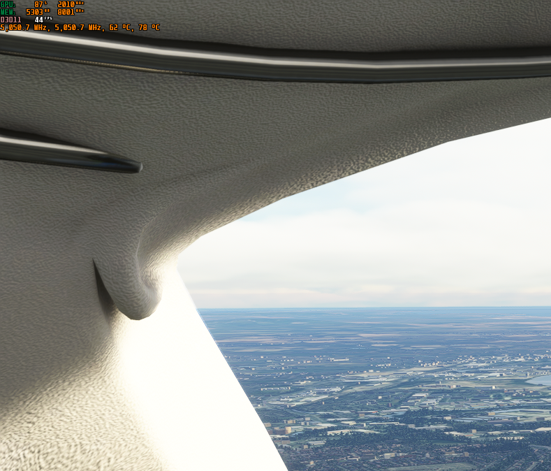

Im MSFS 2020 verhält es sich ähnlich wie im Cinebench..Da ist derbe CPU Power angesagt, allerdings nur Single Core..naja trotzdem dreht der 12900K alle P Cores voll auf. Da gibt es dann auch rote Zahlen in den Temps...

So siehst dann im MSFS aus auch mal kurz über 90 Grad Package Power geht dann wieder auf so 80 zurück..Ein Kern wird nur Voll genutzt aber der 12900k taktet alle hoch bis 5 Ghz. Alles auf Ultra

@gunmarine Ja ist alles nix neues, wie oben geschrieben der MSFS reagiert ähnlich in den Temps und Throttle Limits wie der Multi Cinebench.
Benches sind nicht so wichtig aber 100 Grad Spikes.im MSFS ...hm naja

@gunmarine Ist mir klar, habe ja auch knapp 95 Grad (PEAK! nicht immer) im MSFS. Benches sind da erst mal nur zum testen gewesen. Aber hatte ich dir ja schon geschrieben. Die Frage ist eher wie ich die 95 Grad Peaks im MSFS runter bekomme, FALLS das überhaupt nötig ist. Siehe meine Links weiter oben. scheint so dass die CPU erst mal das Temp Limit auslotet wenn sie genug Watt bekommt und eh da kurz hin Spiked.-

@Denniss Jep! Das wars, danach suche ich die ganze Zeit.. Da kann man dann Max.Power einstellen und auch einen Zeitraum in welcher diese gehalten werden soll. Die auf AUTO gelassen und max. 190 Watt. Dann hat der Cinebench erst mal 241 Watt Gas gegeben und sich dann gedacht Junge heiss hier, und dann nach ca. 40 sekunden runter auf 190 Watt und die gehalten.
P-Cores gingen dann alle runter auf 4.5 - 4.6 Ghz anstatt 5.0 Ghz. Temps dann auch schön runter bei 70 Grad.
Multi Bench war statt 27000 dann 25800.
Super da weiss ich nun Bescheid, danke an alle! (lass glaub ich trotzdem MSFS mit 241 Watt laufen, da brauche ich jedes Frame

241 Watt bei 4,3Ghz ist nicht normal ! Enhanced Turbo = Mainboard erzwingt den Single Core Turbo
als All Core Turbo und ballert dafür unnötig viel Spannung auf die CPU. Du kannst auch undervolten !
