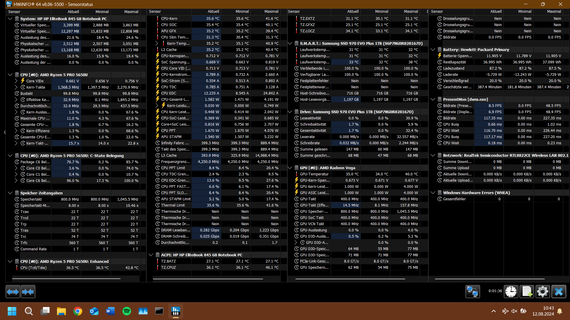

Undzwar habe ich u.a. ein Eilitebook 845 G8 mit einem Ryzen 5 Pro 5650U.
Laut HWInfo zieht das Package im Idle immer mindestens 1,5 Watt, wobei die Cores an sich immer unter 0,5 Watt liegen.
Daher denke ich, es handelt sich vor allem um die iGPU, wenn die dazu gerechnet wird, da diese immer laut HWInfo bei um die 1 Watt liegt.
So komme ich mit dem gesamten System im Leerlauf mit min. Helligkeit, WLan etc. ausgeschaltet nicht unter einem Verbrauch von ca. 5 Watt.
Laut diversen Reviews auf z.B. Notebookcheck von ähnlichen Modellen wie dem Vorgänger oder Nachfolger (z.B, https://www.notebookcheck.com/Test-...en-5-besser-als-mit-Intel.499904.0.html#toc-7), müsste der Verbrauch dabei allerdings bei ca. 3 Watt liegen.
Das klingt vielleicht lächerlich, aber im Idle macht das schon ne gute Ecke Akkulaufzeit, auch zum Arbeiten, aus. Sind dann eben mal allein im Idle eher 10 statt um die 16 Stunden.
Die neuesten Radeon Treiber sind drauf, der Prozessor ist ca. 96% im C6-State und taktet auch runter. Im Hintergrund läuft außer HWInfo nichts.
Bios ist das Neueste und auch sonst habe ich soweit ich weiß keine Features von HP oder so aktiviert, die so etwas verursachen könnten.
Windows habe ich auch bereits neu installiert und bereits das halbe Internetz durchforstet.
Ich würde mir auch nicht so viele Gedanken drüber machen, jedoch habe ich hier auch noch ein Probook 445 G7 mit Ryzen 5 4500U und dieser verbraucht im Package insgesamt gerade so 0,5 Watt.
Mein Yoga 7 pro mit 7840HS liegt zwar so bei 3 Watt, das scheint allerdings normal zu sein (?) und mit ca. 5 Watt Gesamtsystemverbrauch liege ich auch bei den Werten des Reviews auf Notebookcheck, somit kommen die Laufzeiten auch hin.
Von daher bedanke ich mich schon einmal für Erfahrungen zu allen genannten Modellen und/oder Lösungsvorschläge.

nuja, hwinfo is ned nix, weil es ständig eine unzahl sensoren abfragt.
insofern: des is eben ned idle.
und länger als sekundenbruchteile ist sowieso in einem real existierenden windows meist kein idle.
ich zitiere mal aus deinem verlinkten testbericht:
"Der 14-Zöller entpuppte sich als Spar-Meister, drei bis acht Watt im Leerlauf und höchstens 30 bis 35 Watt unter Last."
insofer: alles bestens bei dir.
erwarte ned theoretische maximalwerte im praktischen.

Zu deiner eigentlichen Frage: Zusätzlich zum schon genannten Software-Thema spielt die "Silicon Lottery" halt auch immer mit. Nicht alle Chips haben die gleiche Güte, das sind einfach Produktionsschwankungen. Es ist durchaus möglich, dass ein Testgerät einfach zufällig bessere Komponenten drin hat als das andere, solange die alle mindestens die Herstellerspezifikation erreichen ist das auch ganz normal und kein Fehler.
Ich hab jetzt keinen Bezug darauf gesehen, aber: wie war das Display / die Helligkeit eingestellt?
Eine Sache die beim Stromverbrauch im idle auch ordentlich reinhaut ist: Arbeitsspeicher. Der Test hatte nur 8gb im Single Channel, wenn du da ein zweites Modul oder größere Module hast könnte das schon den Unterschied erklären.
Reaktionen: stefan92x
@frazzlerunning War auf Minimum.
@lordlaschi Stimmt, habe Dualchannel drin, das macht ja auch nochmal was aus. Ist aber beim Probook auch, und der verbraucht weniger.
Die GPU selbst taktet auch runter, der Speicher der Vega 7 liegt bei aber dauerhaft bei 800MHz, ist das normal?
Eigentlich wird ja nur der RAM mitgenutzt.
In Adrenalin wird mir beim VRam auch nur 1333MHz angezeigt, im Taskmanager aber 3200MHz, der auch verbaut ist.
Edit: Das mit der RAM-Geschwindigkeit scheint einigen Beiträgen nach normal zu sein, zu den 800MHz habe ich nichts gefunden.
Habe noch mal einen Screenshot angehängt, falls jemand da was entdecken kann.
Die Cores verbrauchen nichts, aber das Package eigentlich zu viel. Ist auch so, wenn HWInfo zu ist.
Habe Bios mal zurückgesetzt und Windows neu installiert, hat aber nichts gebracht.
Konnte aber beobachten, dass die Package Power bei meinen anderen Laptops mit Steckdose auch so hoch ist, wenn ich sie abstecke, aber um ca. 1 Watt auf so 0.4 Watt sinkt. Dies ist beim Elitebook aber nicht der Fall.
Hat jemand ne Idee? Nach dem Bild taktet die CPU ja runter.
