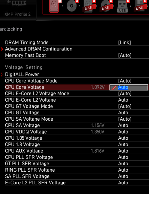

Mal eine andere Frage. Ich habe ja nur den vcore auf override und 1.300 gestellt. Klar, der ist nun fixed. Ist das ok wenn die cpu die ganze zeit die Spannung bekommt?
Vorher auf auto gabs ja 1.48 volt peaks aber da ging es halt auch mal auf 1 volt oder so runter wenn kaum last anlag.
Würde das gerne wieder so einstellen nur halt 1.3000 volt maximal.

Garack ich seh doch die LLC auf deinem Screenshot...DIGITALL POWER ganz oben über den einstellungen für die Vcore, dann dürfte sich ein neues Untermenü öffnen

das kannst du mit nem Offset machen...weiss nur nicht die base vcore von dir...dürfte aber ja dann 1V sein? bevor du die LLC einstellst würde ich mit dem Offset schauen dass du deine 1.3V bekommst unter cinebench, dann stellst du die LLC ein und schaust was stabil läuft und wie der vdroop ist.Garack schrieb:@0ssi danke für das video. Ich kann da nix verstellen..

Oh shit ich glaube ich was was du meinst bin momentan nicht am Rechner, morgen mal testen ob das was hinter ist🙄👀
@gunmarine ja hehe.
Habe nun LLC 6 eingestellt und gleich Bluescreen wenn ich Cinebench anwerfe..
Han nun mal 1.29 Volt Fixed statt 1.30 Da lief der Cinbebench auch durch.

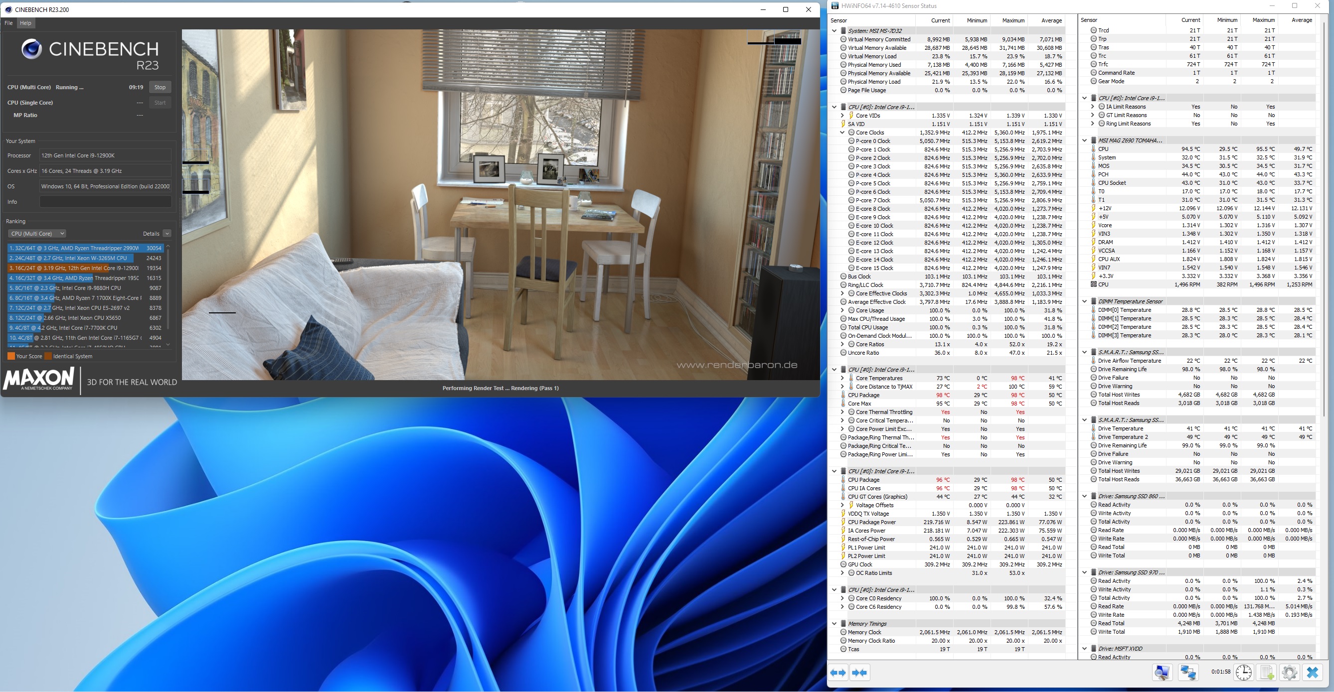

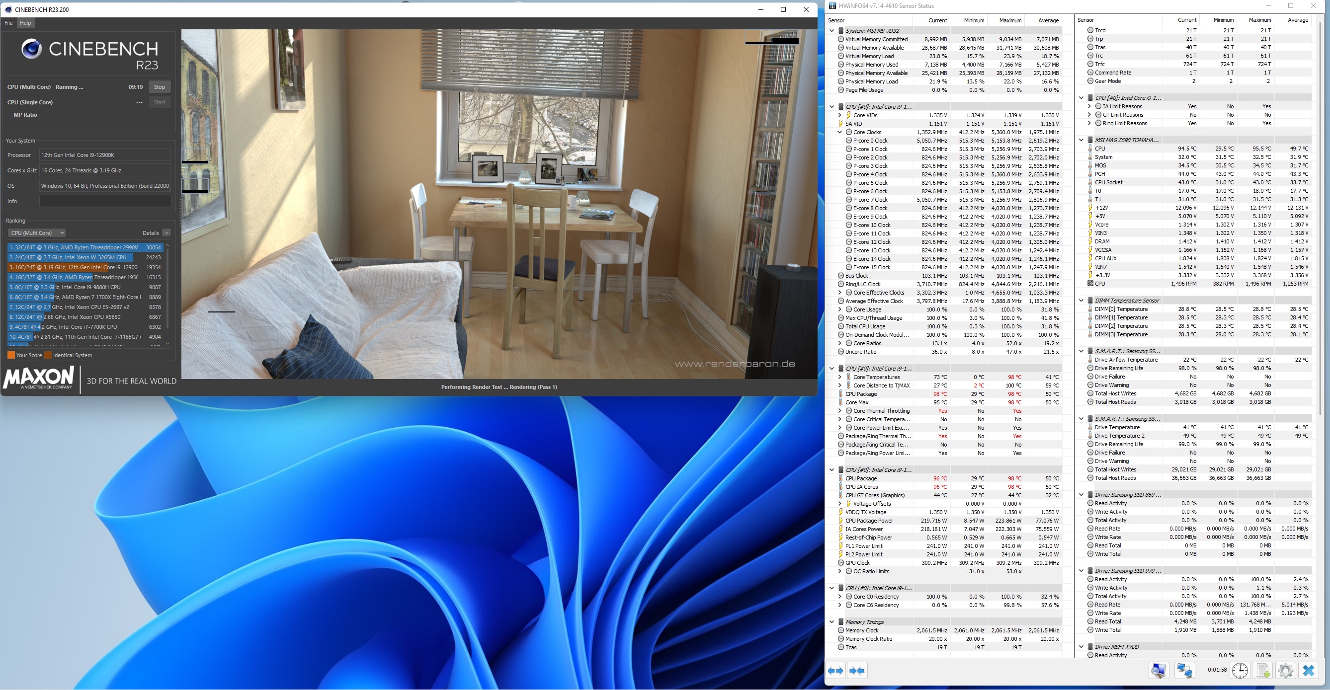

Verstandnissfrage: Waum liegen immmer max 100 Grad CPU Temp Package an egal ob 1.45 Volt oder 1.29 Volt? Bei 1.45 V aber Cinebench mir knapp 26000 Punkte zeigt aber mit 1.29V so 19.000 ?? Watt ist bei beiden Fällen begrenzt auf 241.
Throtteln tut die CPU ja in beiden Fällen wobei ich meist 5.052 GHZ bei allen Pcores stehen habe.
Noch eine Frage: Im MSFS habe ich mit 1.29Vcore fixed und auch mit Auto (sind dann so 1.35-1.42 Volt. die gleichen FPS.
Wärmer wird die CPU (außer wieder einmalig oder so 100C Package Peak, glaub das ist normal so bei Alder Lake der lootet aus wie hoch er kann) auch nicht . so bei max.82 Package und 55-60 Core Temps.-

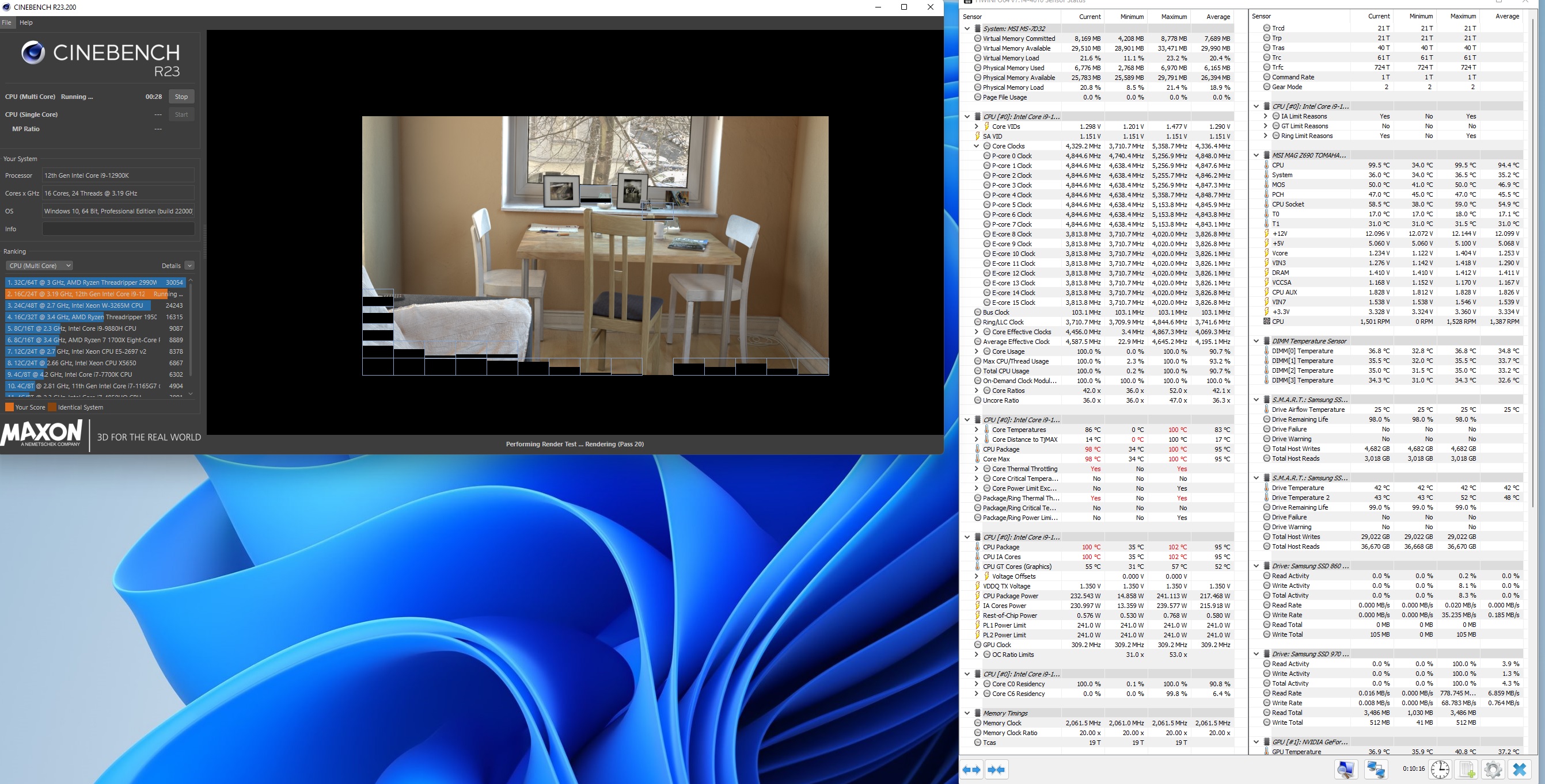

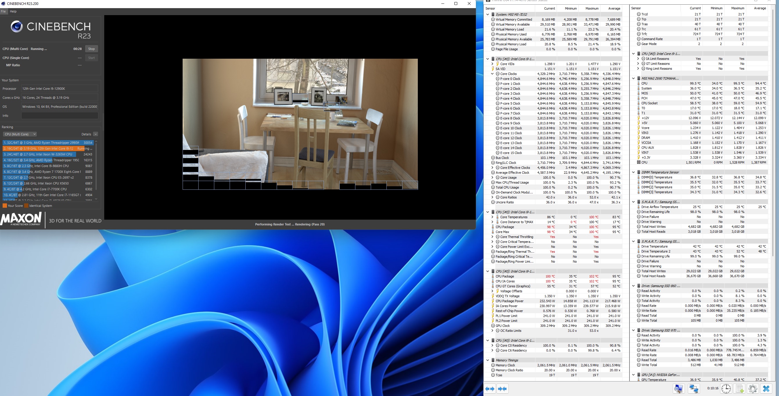

kannst Du mal einen Screenshot von HWInfo machen, wenn multicore CB bei den 1.29V läuft?
insbesondere dieCore Clocks + Average Effective Clock/CPU Core Usage + Package Power wären dann interessant, bitte aber kurz vor dem CB Lauf alles bei HWInfo resetten (auf das "Uhr" Icon clicken)

@whtjimbo Ich weiss nun woran es liegt aber nicht warum.
Bei 1.29V fixed gehen alle Kerne auch die P-Cores immer kurz mal von über 5 Ghz auf 841 Mhz runter.
Bei auto stehen alle kerne so auf 4.8 bis 4.9 auf bleiben da..allerdings peaked der vcore auf über 1.4 V
