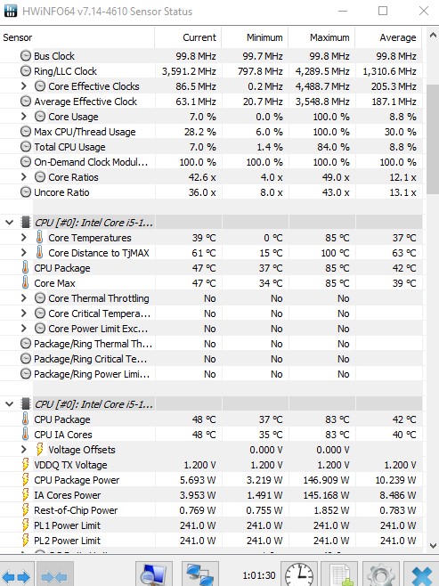

12900 K CPU Package Power HWinfo 100 Grad
zumindest sieht man bei den screenshots:
a) default: die VCore ist bei ca. 1.2V
b) fixed 1.30V: die VCore ist dann auch bei 1.3V
Ziel war ursprünglich mit Fixed + LLC runterzugehen mit der Spannung bei Last, hat warum auch immer nicht funktioniert.
Ich würde jetzt das "uralte" negative Offset mit bspw. -0.05V ausprobieren anstatt die fixen 1.3V zu haben.
@whtjimbo Nein default geht die Vcore teils auf 1.45 Volt hoch im screen "auto" auch über 1.4 max zu sehen.
schwankt sonst war auch grad der anfang vom cinebench. hier mal die jetzige vcore im idle (MSFS läuft und zieht ein update)
verstehe immer noch nicht warum die Spannung bei last runter soll grade da wird sie doch gebraucht...
Also die Spannungsschwankungen machen die CPU instabil, deshalb setzt man bei Problemen die idle vcore höher und gestattet ihr den vdroop und begrenzt ihn…dadurch hälst du die cpu stabil…bei spielen hast du viele lastwechsel und dementsprechend auch spannungswechsel…und dann machen viele boards murks….sieht man gerne daran wenn leute abstürze in games haben, aber bei prime und cb keine probleme haben
bei auto packen die boards viel zu viel spannung drauf, deswegen ist es besser man lotet die cpu aus und regelt mit der llc den vdroop, danm hast du auch bessere last temps
hohe vcore heisst nicht gleich automatisch dass die cpu 300W zieht, das passiert erst bei Last

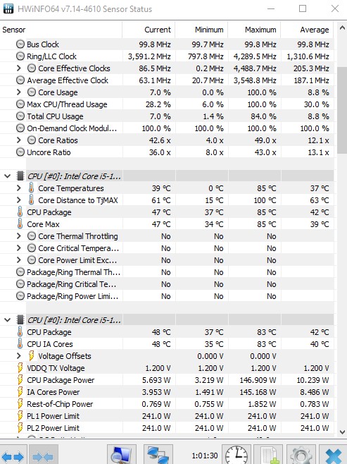

12600kf
