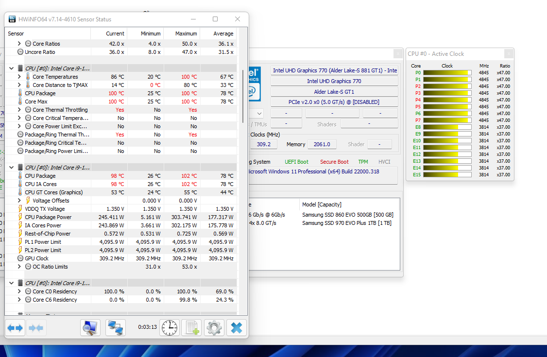

Moin, teste grade mit Cinebench 23 CPU Multicore mit dem neuen 12900K Z690 MSI Tomahawk 32 GB DDR4 4133 CL19.
hwinfo neuste Version sagt mir 100 Grad CPU Package Power, der Core hat 87 Grad..Noktua DH15 ist drauf. ist das ein Problem?
Hmm is dann auch gleich abgeschmiert. Habe im Bios nichts verändert nur die RAMS auf XMP

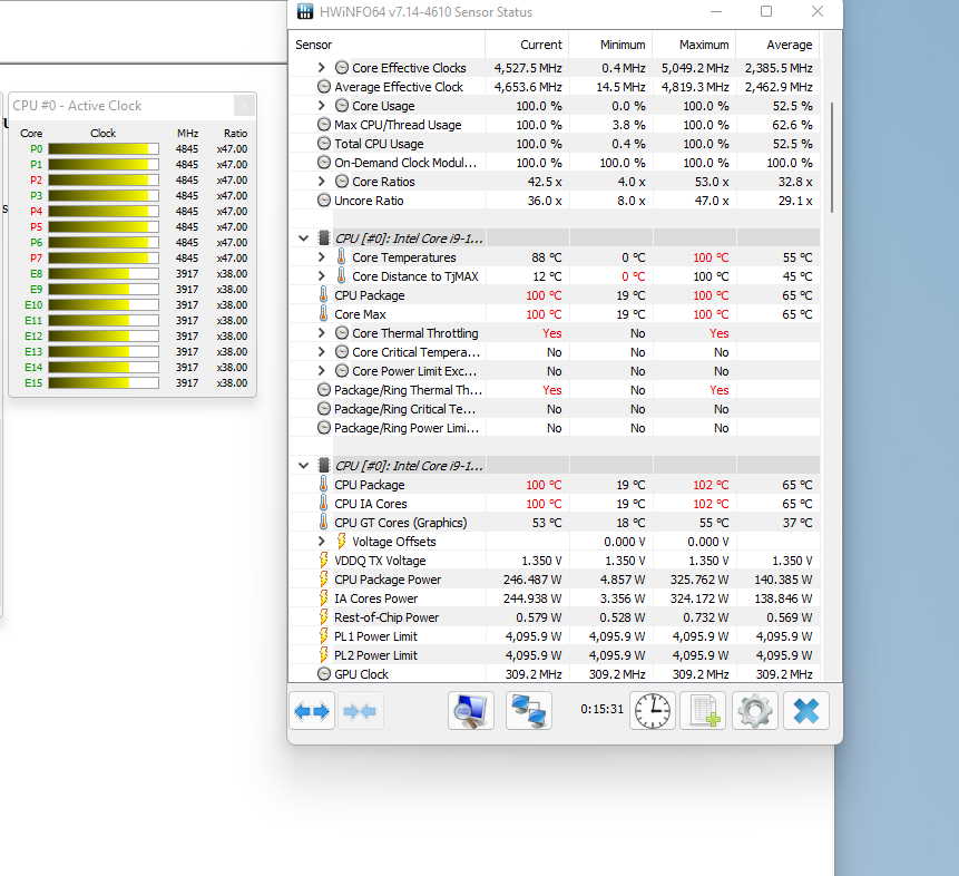

Jein, es ist auf Dauer nicht gut und Du siehst ja, dass die Kiste schon drosselt.
Wie kommst Du denn zur Hölle auf fucking 325W?! oO Das macht gar keinen Sinn....also GAR KEINEN.
Bis 240W hat die Kiste schon eine richtig geile Leistung. Darüber gewinnst Du doch fast nichts mehr. Zumal Du auch noch durch die Drosselung langsamer unterwegs bist als Default.
Ich sehe aber schon...PL1 und PL2 auf 4096 gesetzt und damit unlimitiert. Kann ich 100% von abraten.

Bei 241W bleibt der 12900K ganz normal warm. Guck mal auf den Screenshot. Der läuft gerade mit 325W auf einem Luftkühler....

Ui.. der heizt ja gut..wenn er entfesselt ist. Selbst mit aktiviertem Throttling noch bis zum Absturz.
Der Noctua ist nicht das Problem, sondern die 325,762 Watt die dein Prozessor verbrät.
Dein Luftkühler ist einfach zu schwach dafür.

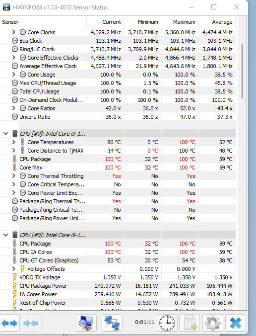

Oah, ich sehe schon das Mainboard hatte irgendwie im EZ Mode ne CPU Über Taktung drinne..
Ich habe jetzt nur XMP1 für den RAM, da hat er gesagt das er BLK von 100 auf 103 setzt..Hmm warum das?
Teste nun nochmal
Hmm nicht besser warum wohl hatte das bios im default nun bis auf xmp
wie bekomme ich nun die Watt runter?

ja stand auf Wasserkühlung tatsächlich, nun auf Tower Kühler gestellt. Watt ist nun max.280-Aber immer noch hohe Temps--Kühlpaste sah eigentlich gut aus und der Noktua ist fest druff.,

Ja ist verbessert meine Tower Kühler, habe ihn nun auf 240 Watt Boxed Kühler..4 Sekunden Cinebench zack 100 Grad genau nicht mehr nicht weniger... Core Temp bleibt aber auf 87 - 88 auch nach 5 Minuten..
Anzeigefehler??
CoreMax steht auch auf 100 Grad habe ich aber nie gesehen bei Current muss sehr kurz gewesen sein. Eigentlich sollte die Wärme ja steigen aber ich benche immer noch mit 88 Grad Core Temp.
