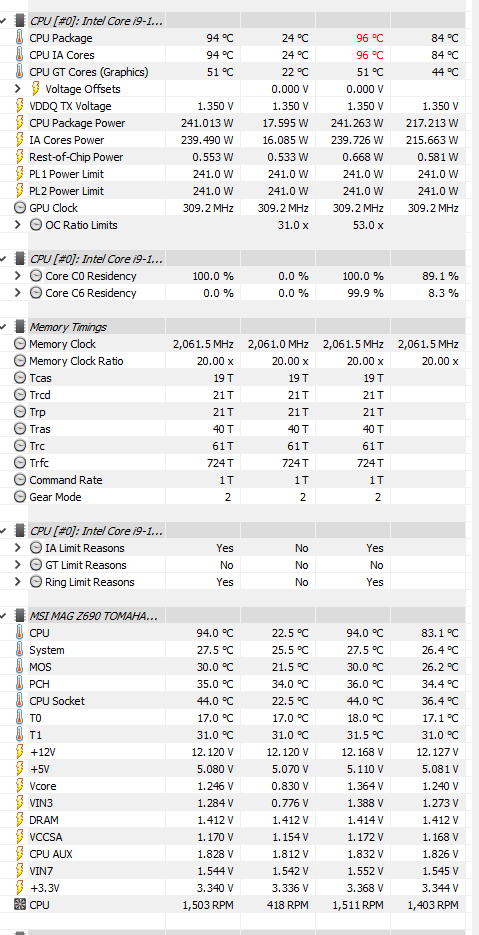

@0ssi Bios ist das einzige von MSI, gibt kein aktuelles.Spannung unter Last siehe Post 27 mein Screen:
https://www.computerbase.de/forum/t...-hwinfo-100-grad.2051901/page-2#post-26238265
4.3 Ghz? Eher 5ghz. Ja der Allcore Turbo greift wohl immer, wie gesagt das sind alles default settings, da ich nicht so den plan von bios schrauben habe.

In deinem 3. Screenshot (Beitrag #17) sind es 4,3 Ghz aber trotzdem 241 Watt und im letzten Screenshot
sieht man endlich mal die VCore und die 1,364V scheinen das Problem zu sein. Einfach zu viel Spannung.
Du kannst die Last VCore unter DigitALL Power bei CPU Loadline Calibration Control schrittweise senken.

@0ssi 4.3 ist der mittelwert aus allen Kernen, hier im Screenshot zu sehen wenn ich den Wert aufklappe:

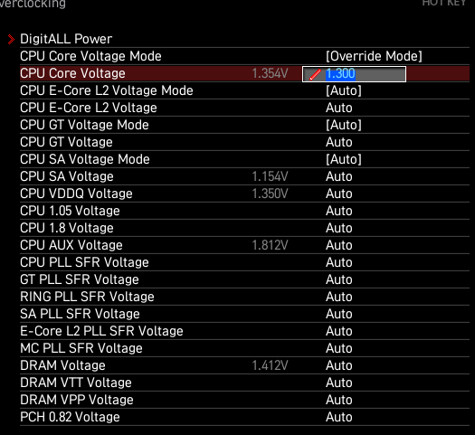

OK ich suche das mal im BIOS, was schreibe ich wohl rein?
OK gefunden, was schreibe ich wohl darein?
würde mal mit 1.2V override anfangen bis 1.25, wenn du schon dabei bist, geb mal 1.2V auf die VCSA, hilft immer in Sachen Stabilität, als DDR4 raus kam, war es bei vielen Kombos Pflicht damit zu arbeiten damit es im Stock läuft, mein Rampage kann mit meinem RAM nicht booten mit 2400 ohne VCSA Anpassung, nur mit 2133
@gunmarine VCSA habe ich bisher nicht gefunden. Was ist das?
1.23 Volt eingestellt, Ging dann bis 1.25 hoch in der HWinfo Anzeige, 1 minute Cinebench, Bluescreen,
1.25 Volt eingestellt, Ging bis 1.276 hoch, 3 Minuten Cinebench und wieder 100 Grad Bluescreen.

1.34 VCore Override eingestellt und max 1.36 in HWinfo, Cine läuft nun durch, also rantasten welcher Wert geht. Bei Overide nur doof das dann auch in Windows so viel anliegt da geht er ja sonst runter. Wie kann ich das einstellen?
@gunmarine ok wird gemacht
@gunmarine finde kein LLC im BIOS
Mit 1.300 VCore und HWinfo max. Anzeige 1.324 lief der Cinebench nun durch ohne Crash.
