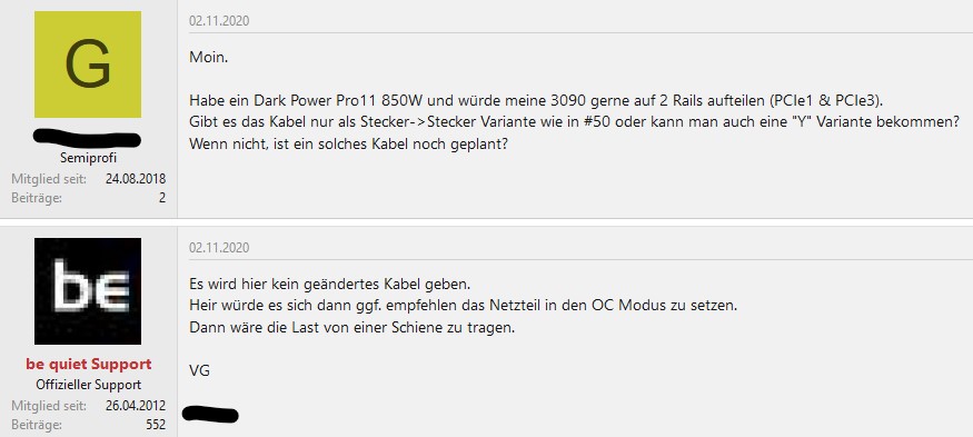

Übrigens, (leider) aus dem Hardwareluxx Forum...

@bequiet Support gibt's hier jetzt bereits doch positive Rückmeldung? Mein Netzteil ist erst vor 2 Tagen gekommen, noch kann ich es zurück geben. Die Konkurrenz machts aktuell ja deutlich besser ;)
Es wird ja immerhin sehr häufig empfohlen, starke Grafikkarten an mehreren Rails anzuschließen... Und die RTX3090 ist definitv stark und hat leider auch häufige Lastspitzen.
Von uns wird es kein anderes Kabel als dieses geben.
Hier wird auch weiterhin nur diese Variante geben.

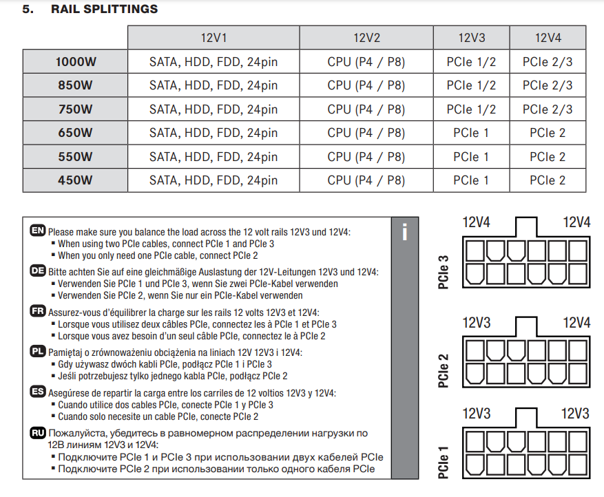

Der Anschluss auf zwei Rails ist auch mit einem Kabel zu bewerkstelligen.
Kommt halt auf das Netzteil an.
Klar bei einem Pure Power geht es nicht so allerdings bei einem Straight Power 11 ab 750W kann der PCI 2 Slot dafür genutzt werden.
Dieser teilt die Last auf 12V3 und 12V4 auf.
VG
Marco
