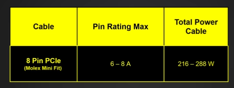

Okay mal langsam, vergleiche wir doch die Sicherheitsmarge von einem 8 Pin zu einem 12 PinQuidproquo77 schrieb:Die Sicherheitsmargin ist genauso groß wie bei den 8 pin Steckern und nur davon abhängig welche Karte damit betrieben wird. Das Video ist elektrotechnischer Unsinn, besonders die Berechnung des Sicherheitsfaktors.
Er vergleicht 4! 8 Pin Stecker mit einem einzigen 12VHPWR. Es ist doch klar, zumindest wenn man rein nach den Kabeln und nicht nach den Steckern geht, dass ein einziger Anschluss über die Kabel hinsichtlich der Spezifikation nicht so viel Reserven hat wie 4 Stück.
Bedeutet beim 12V Pin geben die SPEZIFIKATIONEN 1,1W Sicherheitsmargin her.
Die 4090 zieht aber in der Regel "nur" ca 450W ( das wären 1,5 Sicherheitsmargin) und wir haben schon diese Vorfälle
Kommen wir zu einem Einzelnen 8 Pin Stecker.
Spezifikation sind 150W
Nehmen wir einfach erstmal an es wurden ein Stecker genommen der nur 216W ab kann.
(Neuere Markennetzteile haben in den letzten Jahren eigentlich immer den 8Ampere Stecker verbaut)
Dann wären wir bei einer Sicherheitsmargin von 1,44 bei EINEM Stecker laut Spezifikation.
Würde man aber die Spezifikationen des Steckers umschreiben das die Stecker auf jedenfall 8 Ampere abkönnen muss. (rein theoretisch wäre je nach Stecker auch 9A möglich) wären wir bei einer Sicherheitsmargin von 1,85 bei EINEM Stecker laut Spezifikation!
In den Spezifikationen könnte man einfach schreiben, würde, dass man bei Nutzung von mehr als einem Stecker auch bei der Margin runtergehen kann.
So zeigte Der8auer 3x8 Pin auf 12VHPRWR und sagt auch damit kann man 600W zuführen.
Ist eine Sicherheitsmargin von 1,44.
Der Vorteil ist bloß das man nicht mehr ein SPOF hat...
(Außer eben bei der Verbindung Adapter zu Grafikkarte
