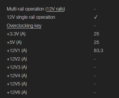

xexex schrieb:
So sieht der "Nachfolger" aus, den man jetzt auch zum Schweißen verwenden kann.
https://www.bequiet.com/en/powersupply/4104
