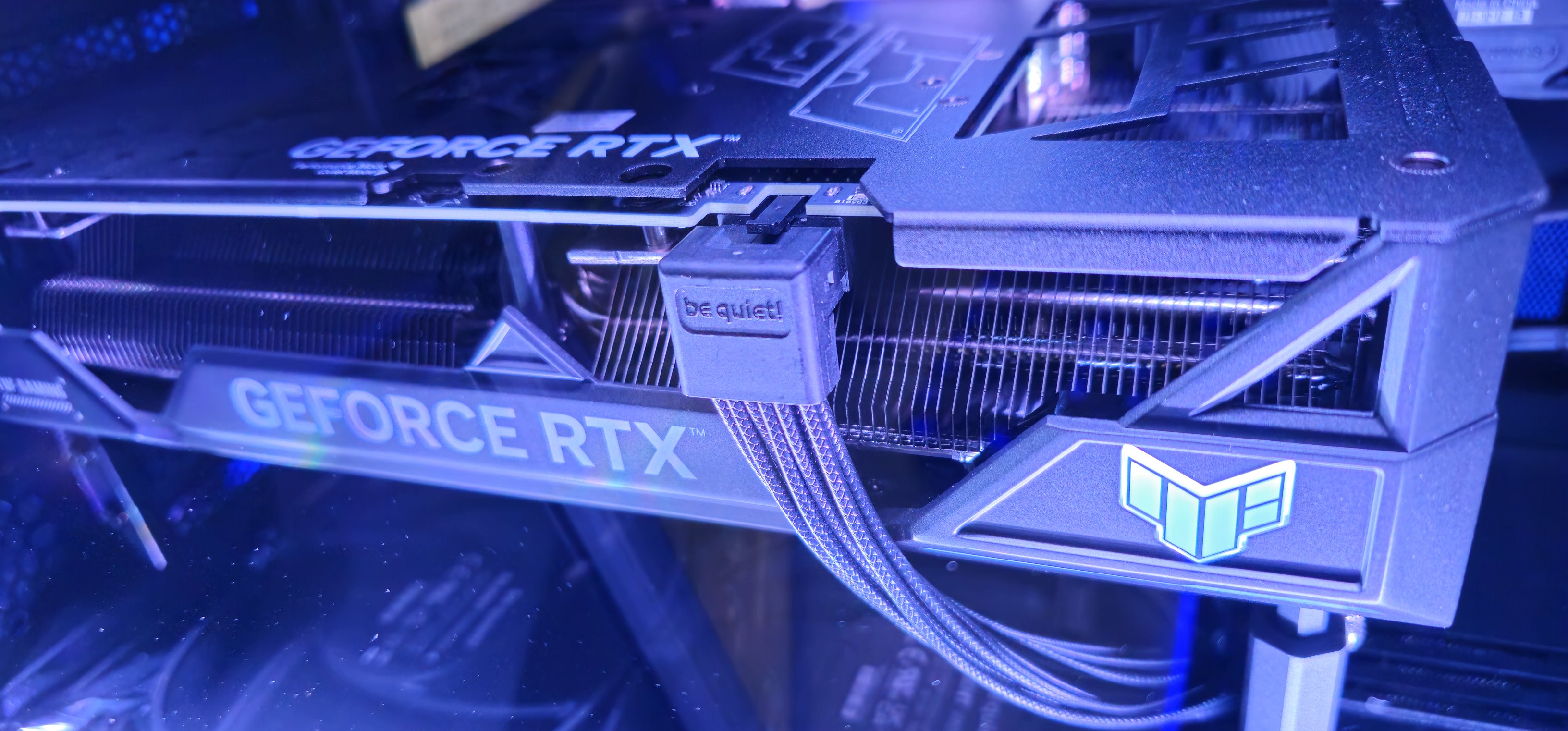

Das ist nicht wirklich starr.
Wenn der Anschluß an der Karte richtig rum ist läßt es sich wunderbar verlegen.
Hier bei mir ist es eine TUF 4070TiS.

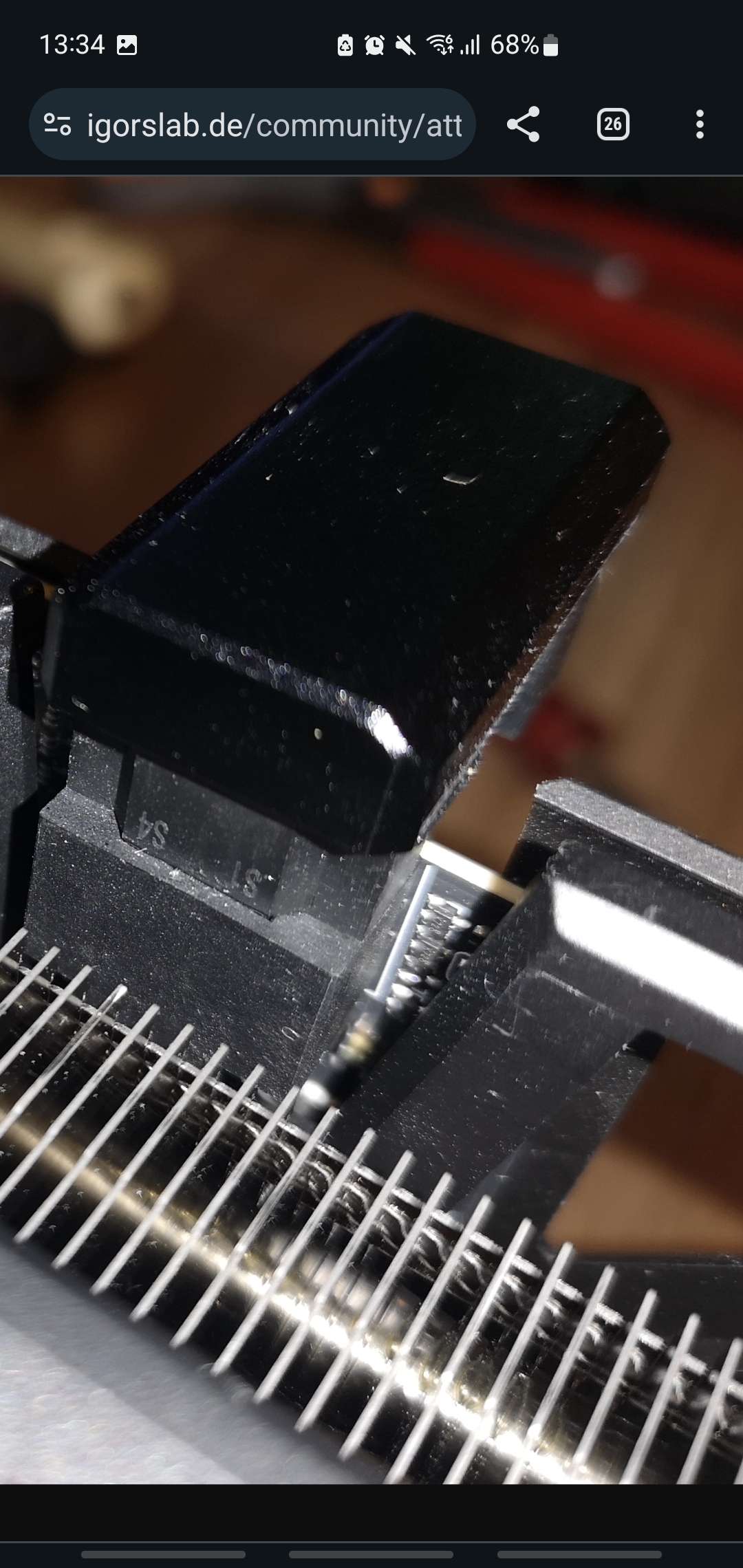

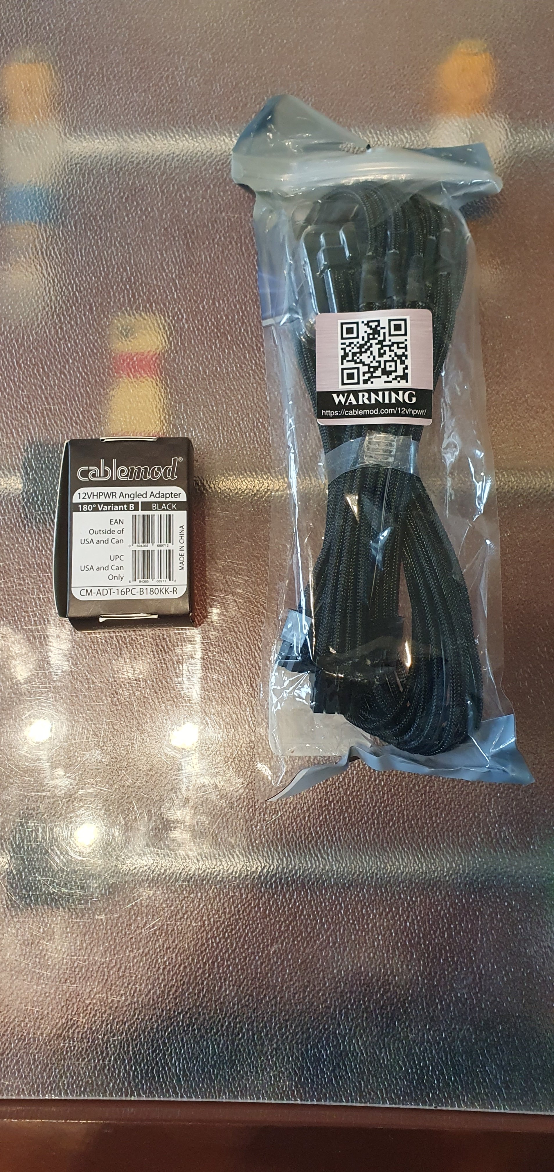

Hallo zusammen.
Ich habe nachfolgenden Cable Mod 180 Degree B Adapter seit grob 01.06.2023 mit einer Nvidia 4090 FE im Einsatz.
Die GPU ist vertikal verbaut.
Gekauft bei Caseking.
Der Adapter hatte damals hörbar geklickt beim einrasten.
Woher weiß ich jetzt, welche Version des Adapters im Einsatz ist (Version 1.0 oder 1.1)?
Gibt es einen anderen 180 C Adapter als Alternative, welcher mit einer LED signalisiert / den PC ausschaltet, wenn die Steckerverbindung nicht korrekt sitzen würde?
Der Adapter sollte beim vertikalen Einbau der GPU auch das Netzteilkabel nach hinten der Karte abführen.
Ich finde bei Geizhals nur noch einen Adapter von Corsair: https://geizhals.eu/corsair-pcie-5-....html?hloc=at&hloc=de&hloc=eu&hloc=pl&hloc=uk
@Volker: Habt ihr da da ggfls. Infos für User?
Danke euch.
PS.

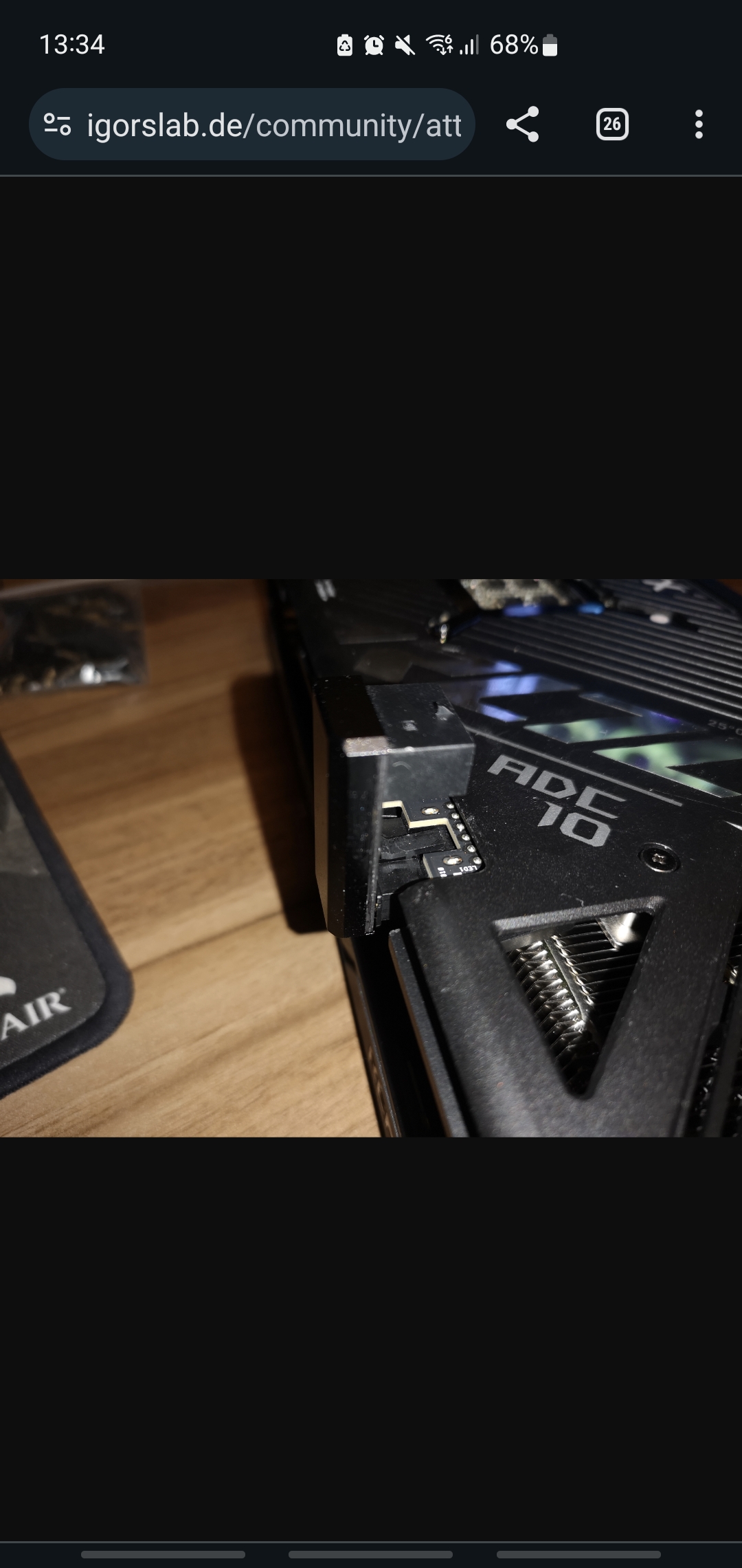

Wenn ich hier als Beispiel die Fotos in dem Thread bei IgorsLab sehe, dann kann man das noch nicht einmal sehen, wenn der Stecker an der Karte fest geschmort ist.
Auch die nicht vorhandenen Spaltmaße zwischen Adapter und dem Stecker der Karte scheinen kein Indikator zu sein, ob der Adapter sicher auf dem Stecker anliegt.
Ist das richtig bzw. dann immer so?

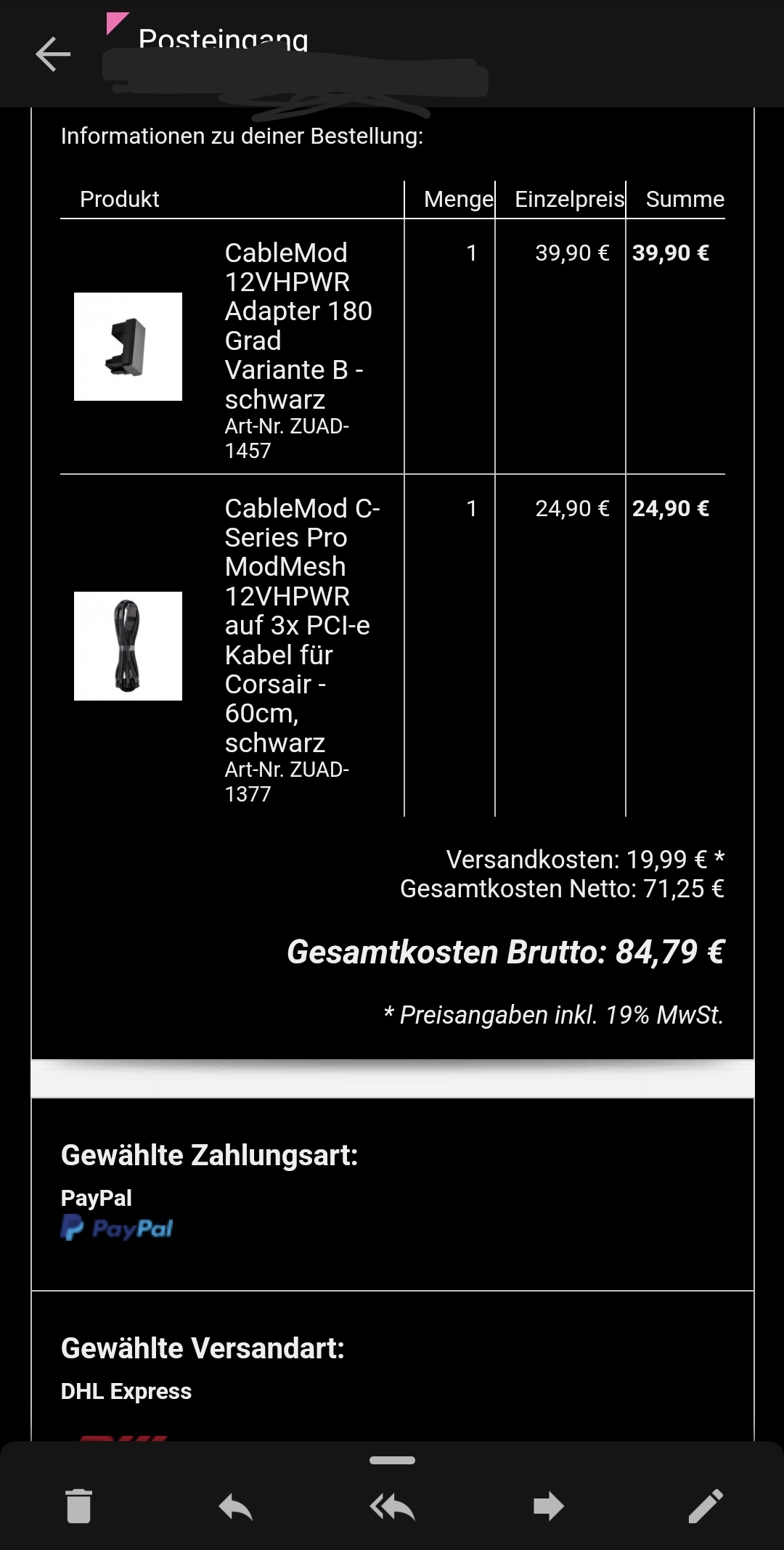

Wie lautet die Empfehlung in Bezug auf Netzteil Kabel...?
Hätte jetzt zur Auswahl (beides vorliegen):
Corsair Premium individually sleeved 12VHPWR - Black:
https://www.proshop.de/Stromkabel-Intern/Corsair-Premium-individually-sleeved-12VHPWR-Black/3156904
Oder
CableMod C-Series Pro ModMesh 12VHPWR auf 3x PCI-e Kabel für Corsair - 60cm, schwarz
Art-Nr. ZUAD-1377:
https://geizhals.eu/cablemod-c-seri...orsair-cm-pcsr-16p3-n60kk-5pk-r-a2885991.html
Ich nehme dann jetzt mal das passende Kabel für mein Netzteil (Corsair AX 1200) von Corsair, da dort die Leitungen sauber aufgeteilt sein sollen:

Anhand des Kartons (werden nicht mehr alle User haben) besitze ich die Version 1.1 des Cable Mod Adapters: CM-ADT-16PC-B180KK-R
https://eustore.cablemod.com/product/cablemod-12vhpwr-180-degree-angled-adapter-variant-b/
Der Adapter wird egal in welcher Farbe als out of stock gelistet.
Anscheinend ist der Cable Mod Vertrieb / Marketing nicht bereit klar zu stellen, dass der Artikel Probleme bereitet hatte und deswegen nicht mehr verkauft wird.
Ich persönlich werde den Cable Mod Adapter vorerst dran lassen.
Erst wenn ich die GPU umbauen / ausbauen muss, dann erst kommt der CM Adapter raus.

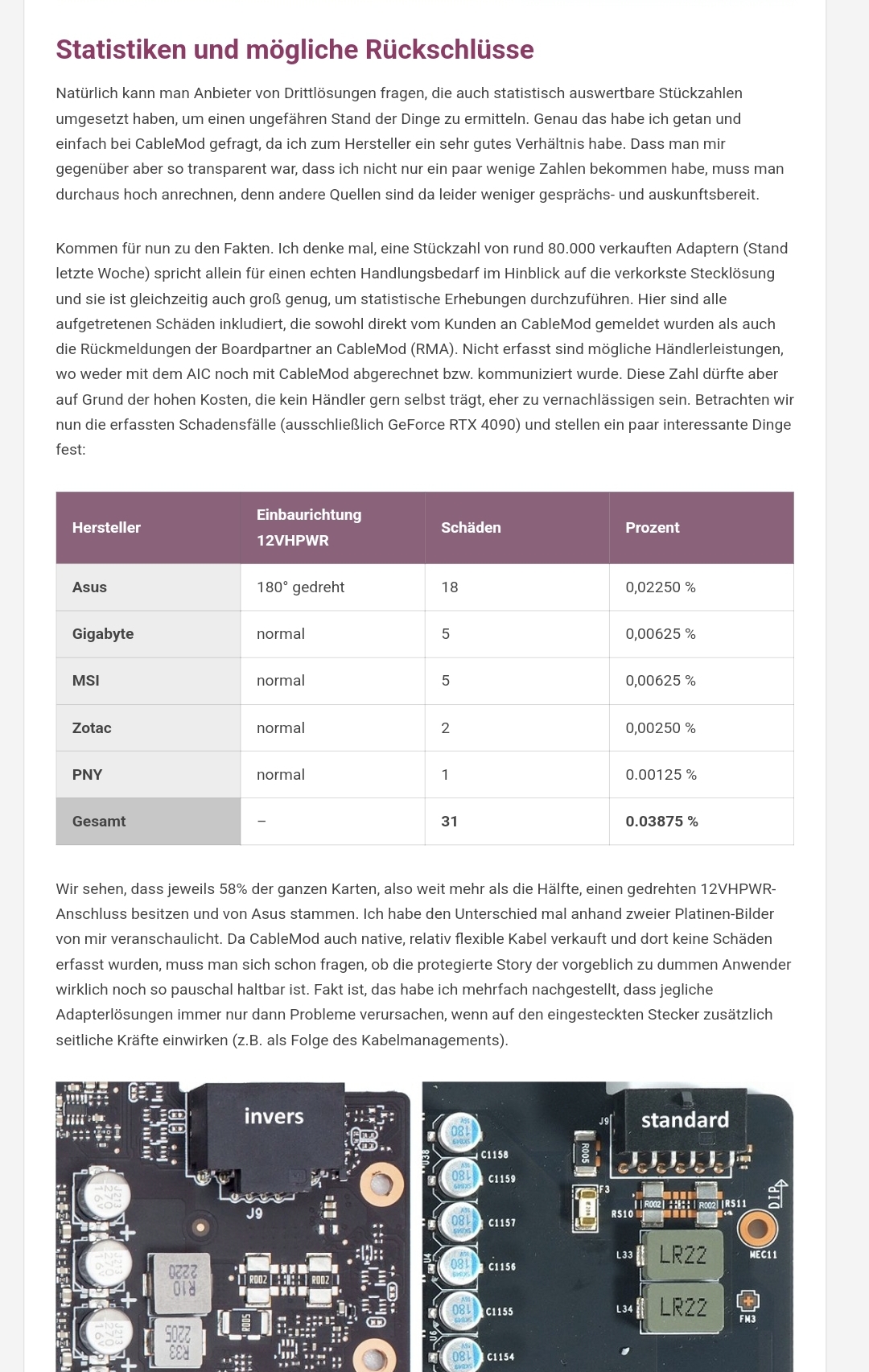

Ich denke bei jedem Ausbau / Einbau des CM Adapters / Zug auf dem Kabel / Steckern, erhöht sich die Wahrscheinlichkeit, dass das Material der Stecker weicher oder verbogen wird / die Pins der Stecker verrutschen...
Das zeigte damals auch die transparente Angabe von Cable Mod in Juni 2023, welche als einzige solche Angaben jemals getätigt hatten.
Bei damals 80.000 verkauften Adaptern, gab es 31 Fälle, davon die Hälfte Asus Karten:
https://www.igorslab.de/die-unendli...er-12vhpwr-anschluss-neue-daten-von-cablemod/
