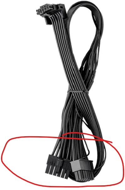

Warum? Bei BeQuiet! hängen da ansonsten zwei 8 PIN an einem Kabel.xexex schrieb:Von solchen Kabeln sollte man weiten Abstand machen, vom Prinzip das gleiche Problem wie mit Adaptern. Wenn das Netzteil einen 12VHPWR Stecker mitbringt, dann bitte nicht solche Krücken nutzen.
Weil das Problem identisch mit den Adaptern ist, wie bekommt man zwei 16AWG Kabel in einen Stecker? Warum sollte man sich so einen Blödsinn antun, wenn ein beliebiger 12V-2x6 Kabel es auch tut? Das ist doch der Vorteil von diesem Standard, die blödsinnigen proprietären Anschlüsse an den Netzteilen fallen weg und ob du dir ein Kabel von Seasonic, Bequiet oder Cablemod kaufst ist Jacke wie Hose.MrHeisenberg schrieb:Warum?
Abgesehen davon ist das auch das einzige was der Spezifikation entspricht, alles andere ist wie ich bereits gesagt habe eine Krücke, die man nur verwenden sollte wenn man unbedingt ein altes Netzteil weiter nutzen möchte.

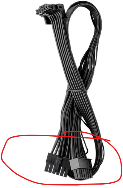

@Regonaut @LordCurious Gibt es auch in sleeved, aber nur im Konfigurator.Regonaut schrieb:Du brauchst ein Bequiet Kabel das gibt's da auch, aber nicht Sleeved

Also ich bleibe jetzt dabei https://www.bequiet.com/de/accessories/4759xexex schrieb:Von solchen Kabeln sollte man weiten Abstand machen, vom Prinzip das gleiche Problem wie mit Adaptern. Wenn das Netzteil einen 12VHPWR Stecker mitbringt, dann bitte nicht solche Krücken nutzen.
Dann ist der Stecker halt verkehrtherum und die Kabel gehen nach oben weg. Oder ich muss halt das originale nehmen.

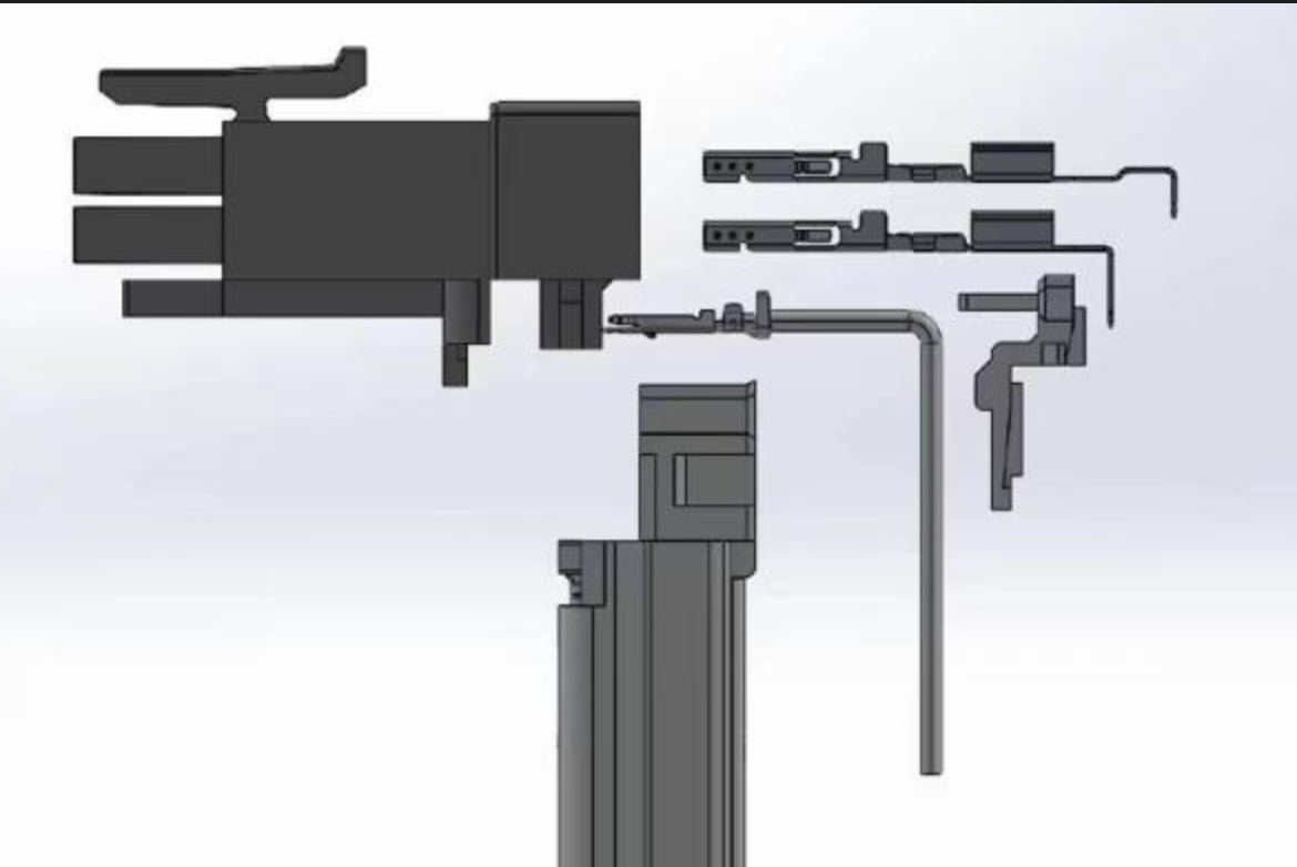

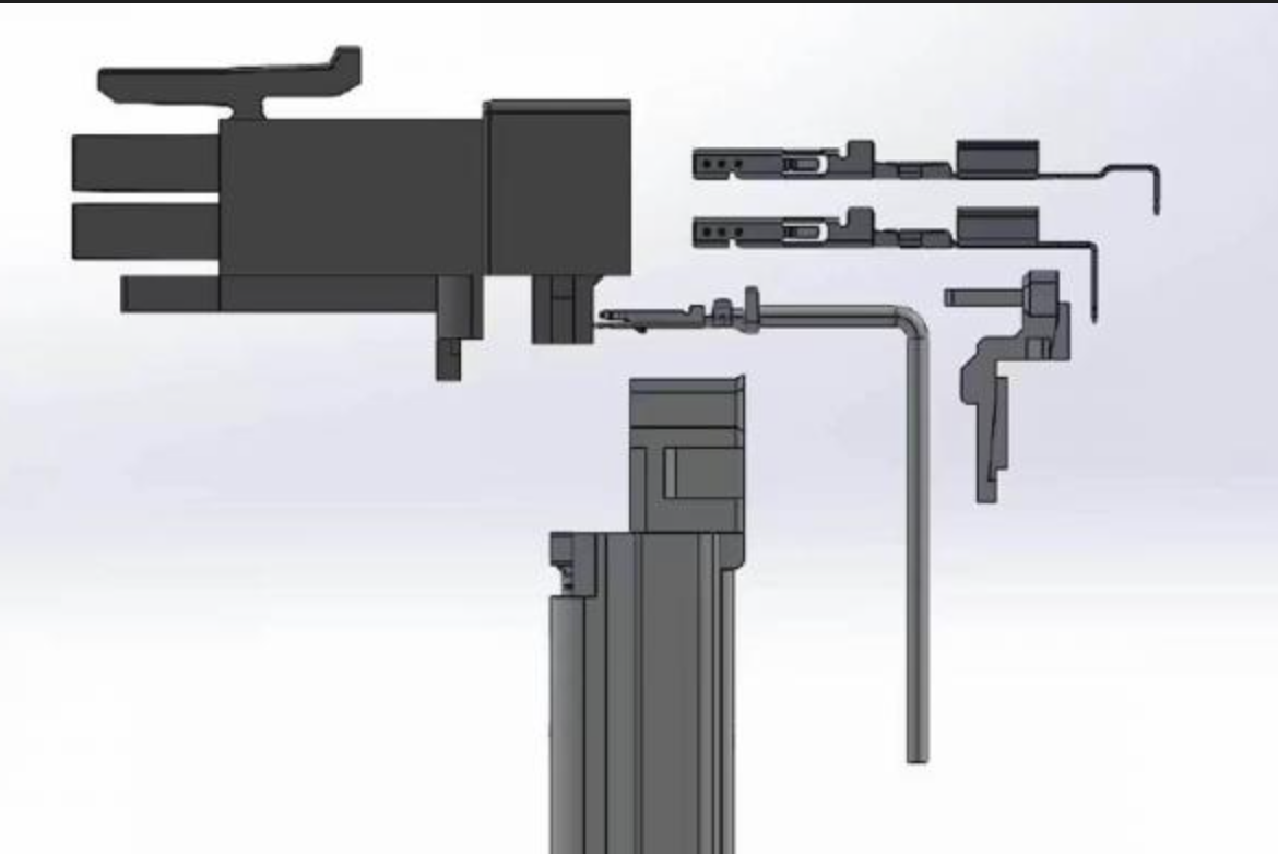

Das Problem mit dem Biegeradius betrifft nicht die Leitungen an sich, die lassen sich durchaus in engeren Grenzen verbiegen, AWG16 ist jetzt keine "Raketenwissenschaft". In erster Linie geht es dabei immer um Stecker, wenn du solche Kabel mit Gewalt verbiegst, werden die Pins im Stecker in eine Richtung gedrückt, während sie in die andere Richtung möglicherweise nicht mehr genug Kontaktfläche haben.Regonaut schrieb:Keine Ahnung warum das jetzt nicht stört mit dem Biegeradius (35mm)

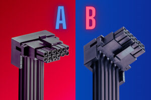

Die 90° Kabel dürften allesamt ähnlich wie der Stecker von Seasonic gebaut sein, dabei verwendet man bereits entsprechend gebogene Pins zur Aufnahme der Leitungen und sie werden schon bei der Herstellung auf unterschiedliche Längen zugeschnitten.
Du kannst es bei jedem Kabel vom Netzteil selbst prüfen, nimm einfach ein normales 8-Pol Kabel, verbiege es am Stecker und schaue was dann mit den Pins passiert. Grundsätzlich handelt es sich bei dem "Sicherheitsabstand" sowieso um eine Vorsichtsmaßnahme, solche Kabel lassen sich durchaus auch enger biegen, aber das muss schon vor dem Einstecken passieren und man muss einige Sachen berücksichtigen. Das traut man aus einem guten Grund dem Kunden schlichtweg nicht zu.

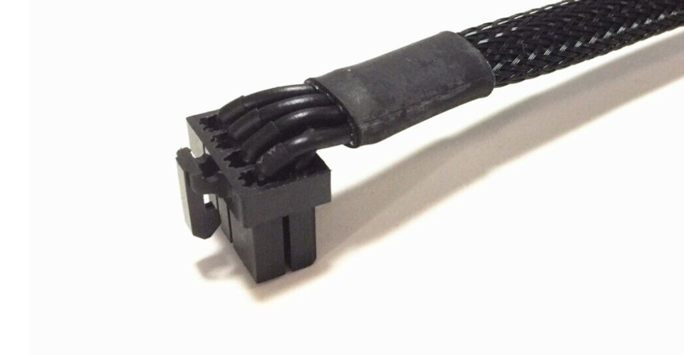

Nur mal am Beispiel von dem Adapter, der hier eine Seite vorher verlinkt wurde, so sollte es eigentlich nicht aussehen.

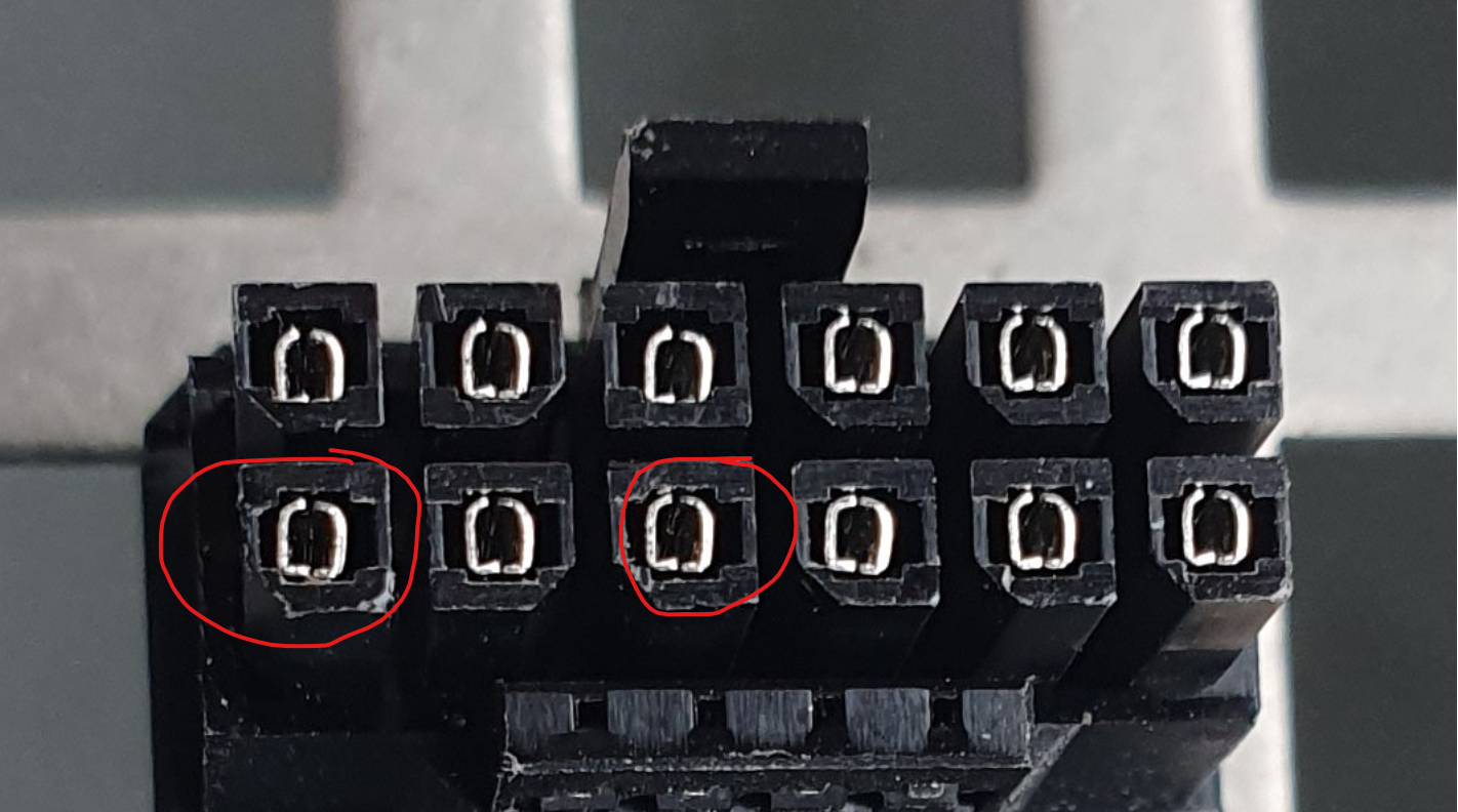

Wobei es hier darum geht wie die Spannung an dieser Stelle aussieht. Die Pins zentrieren sich normalerweise beim Einstecken, aber nur wenn sie nicht von der anderen Seite (Kabel) in irgendeine Richtung gedrückt werden. Am besten konnte man es früher an den 4-Pol Steckern für CD-ROM und ähnlichen sehen, die hatten so viel Spiel im Stecker, dass sie sich manchmal gar nicht richtig einstecken ließen, bevor man nicht am Kabel hin und her gewackelt hat.

xexex schrieb:Die 90° Kabel dürften allesamt ähnlich wie der Stecker von Seasonic gebaut sein, dabei verwendet man bereits entsprechend gebogene Pins zur Aufnahme der Leitungen und sie werden schon bei der Herstellung auf unterschiedliche Längen zugeschnitten.
Das wäre alles nicht nötig, wenn man die Kabel wie die anderen Kabel von Seasonic in Flachbandform übergehen lassen würde, statt sie auch noch mit einem Plastikteil auf zwei Ebenen zu halten. Dass so eine Fehlkonstruktion nicht biegsam ist, ist offensichtlich.
Hä? Es sind drei Reihen an Leitungen an diesem Stecker, sie müssen logischerweise in Position gehalten werden, weil sonst wieder Kraft an den einzelnen Pins auftreten würde und sie nicht mehr zentriert wären. Das ist keine "Fehlkonstruktion", sowas wäre eine.JMP $FCE2 schrieb:Das wäre alles nicht nötig, wenn man die Kabel wie die anderen Kabel von Seasonic in Flachbandform übergehen lassen würde, statt sie auch noch mit einem Plastikteil auf zwei Ebenen zu halten.
Überlege einfach mal was passiert, wenn du an diesem Kabel herumbiegen willst, die Leitungen sind hier nur an den einzelnen Pins fixiert und mit jeder Bewegung verändert sich die Position und die Krafteinwirkung der Pins.
xexex schrieb:Es sind drei Reihen an Leitungen an diesem Stecker, sie müssen logischerweise in Position gehalten werden, weil sonst wieder Kraft an den einzelnen Pins auftreten würde und sie nicht mehr zentriert wären.

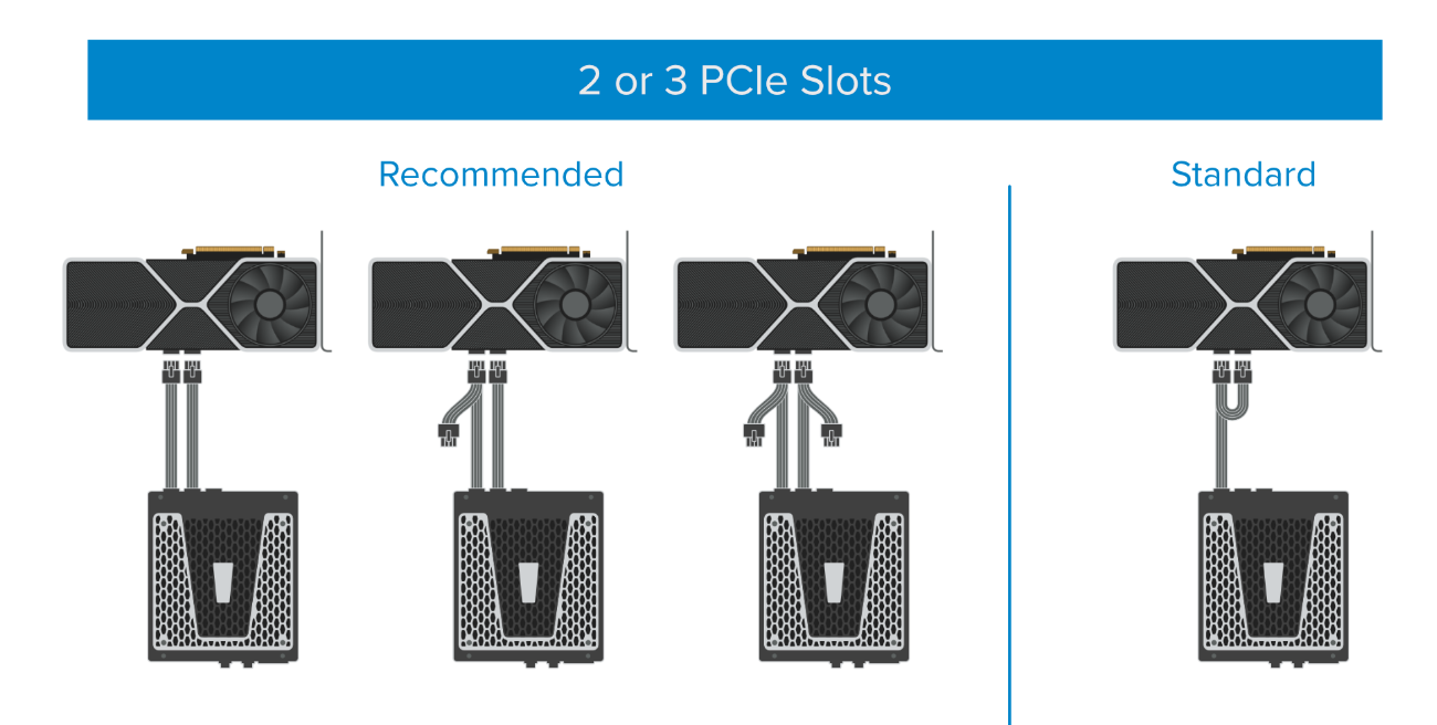

Dir ist aber schon klar, dass dort maximal zwei Reihen verbaut sind und die Seasonic Kabel in 18 AWG (0,8mm²) ausgelegt sind weshalb sie so biegsam sind? Das ist auch der Grund wieso Seasonic vorschreibt die GPUs mit mehreren Kabeln anzubinden.JMP $FCE2 schrieb:Kein fetter Schrumpfschlauch und kein Sleeve-Unfug. Die Kabel gehen von einem großzügigen freitragenden Abschnitt auf eine Flachkabelebene über, und den Flachkabelteil kann man problemlos biegen, ohne dass dabei Steckerkontakte belastet werden.
Eine 16 AWG Leitung ist knapp doppelt so dick und logischerweise nicht im Ansatz so flexibel, ganz abgesehen davon, dass darüber in etwa der dreifache Strom fließen muss und deshalb der korrekte Sitz viel wichtiger als früher ist.
