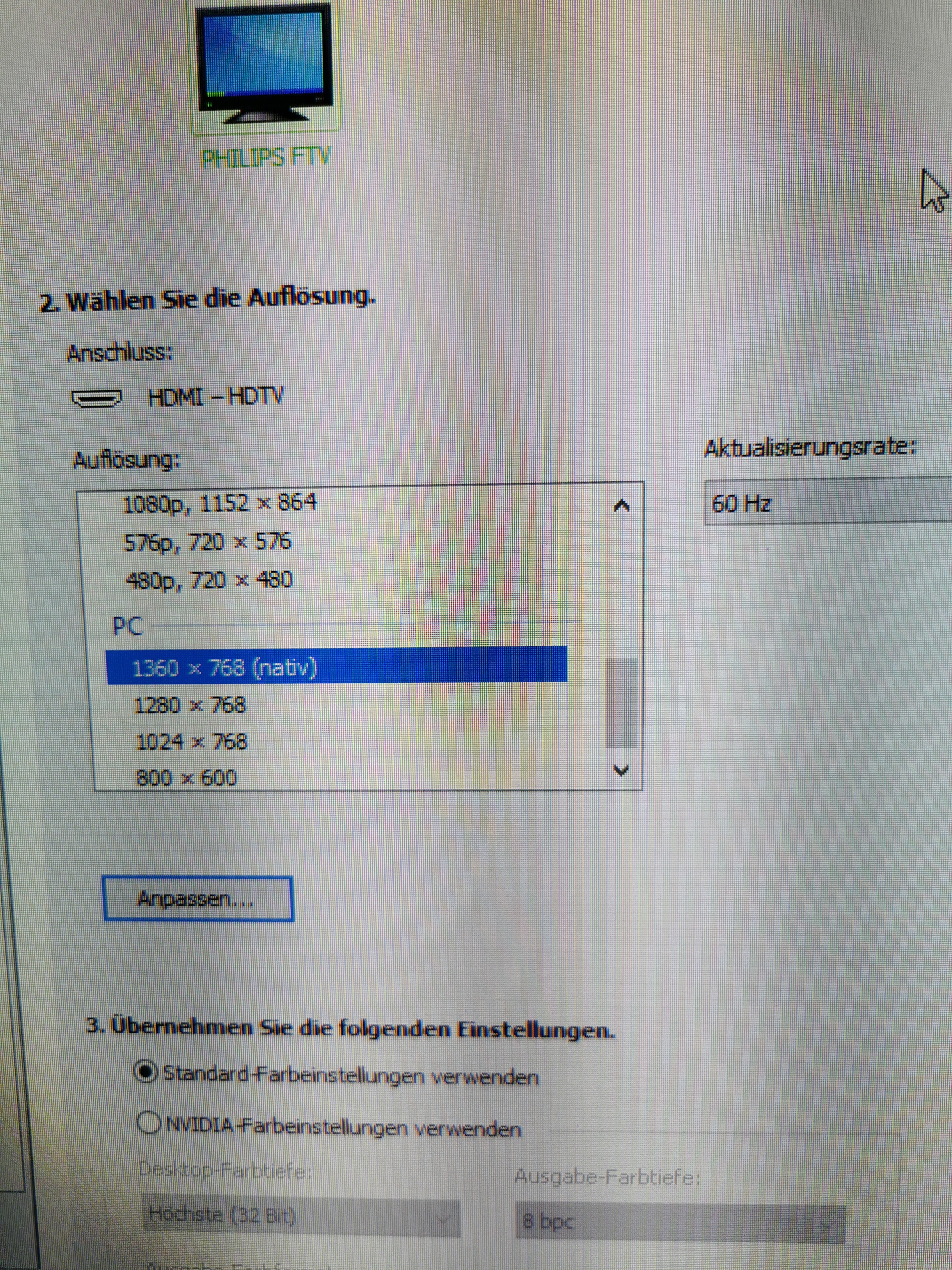

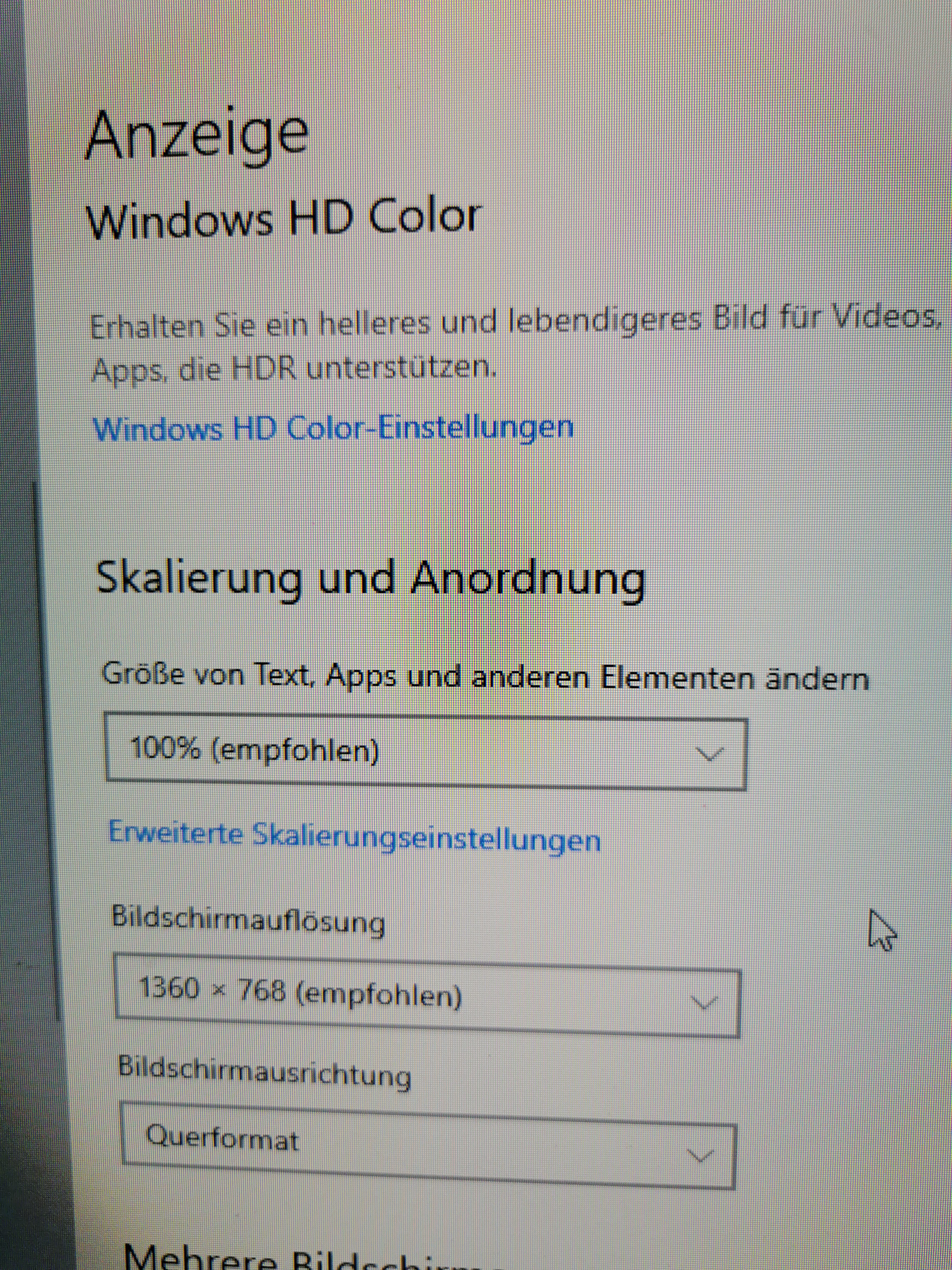

Zeig mal einen screenshot deiner Bildschirmeinstellungen
Welche Einstellungen genau meinst du?

Die eisntellungen in denen du die Bildschirmauflösung unter windows einstellst.

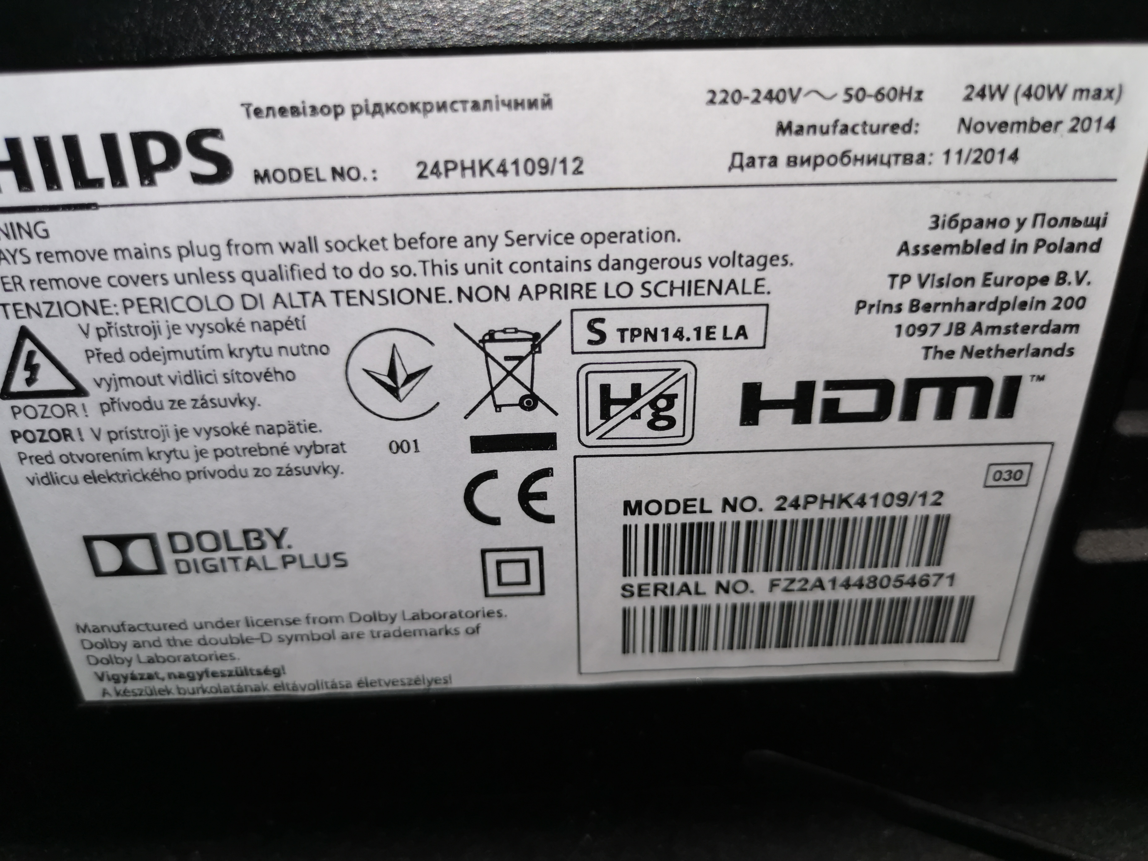

Schau mal auf die Rückseite. Da steht das Modell und beantworte die fragen hier im Thread bitte :)
Habs schnell mit dem Handy ab fotografiert

Und warum fragen hier alle immer noch erfolglos nach dem Modell? Es gibt doch wirklich nichts einfacheres, als das Teil umzudrehen und das Typenschild zu fotografieren.

cruse schrieb:
Das ist ein uralter HD Ready TV. FullHD ist auf diesem teil nicht nativ.
Ingame einfach die Auflösung 1360x768 benutzen.
Vermutlich ist Nvidia Dynamic Super Resolution aka DSR aktiv.
Naja ok also wird die 1920x1080 nur hoch Skaliert im Spiel aber normal kann der Monitor (TV was es auch immer is) nicht wirklich full HD wiedergeben? Hab ich das richtig verstanden?
richtig. die anzahl der pixel hoch und quer sind vorgegeben
