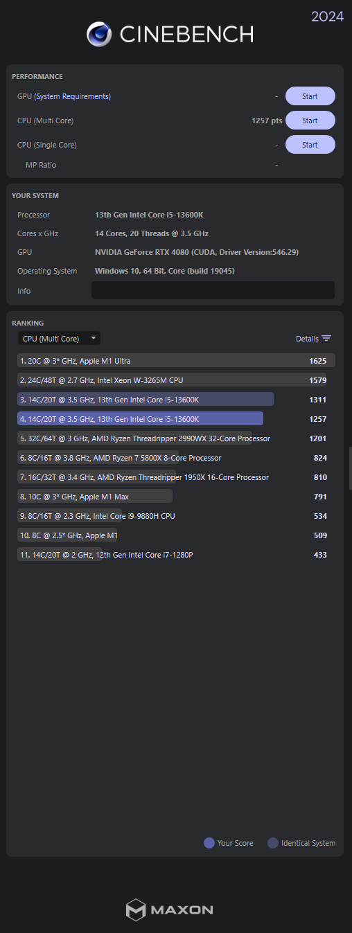

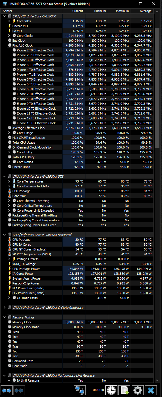

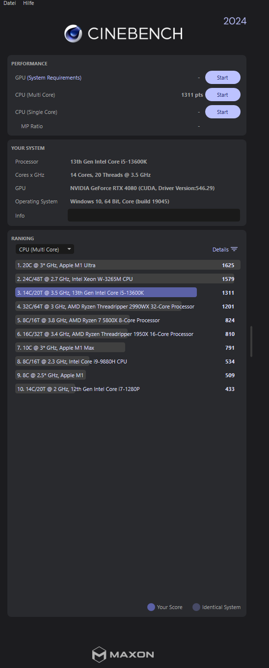

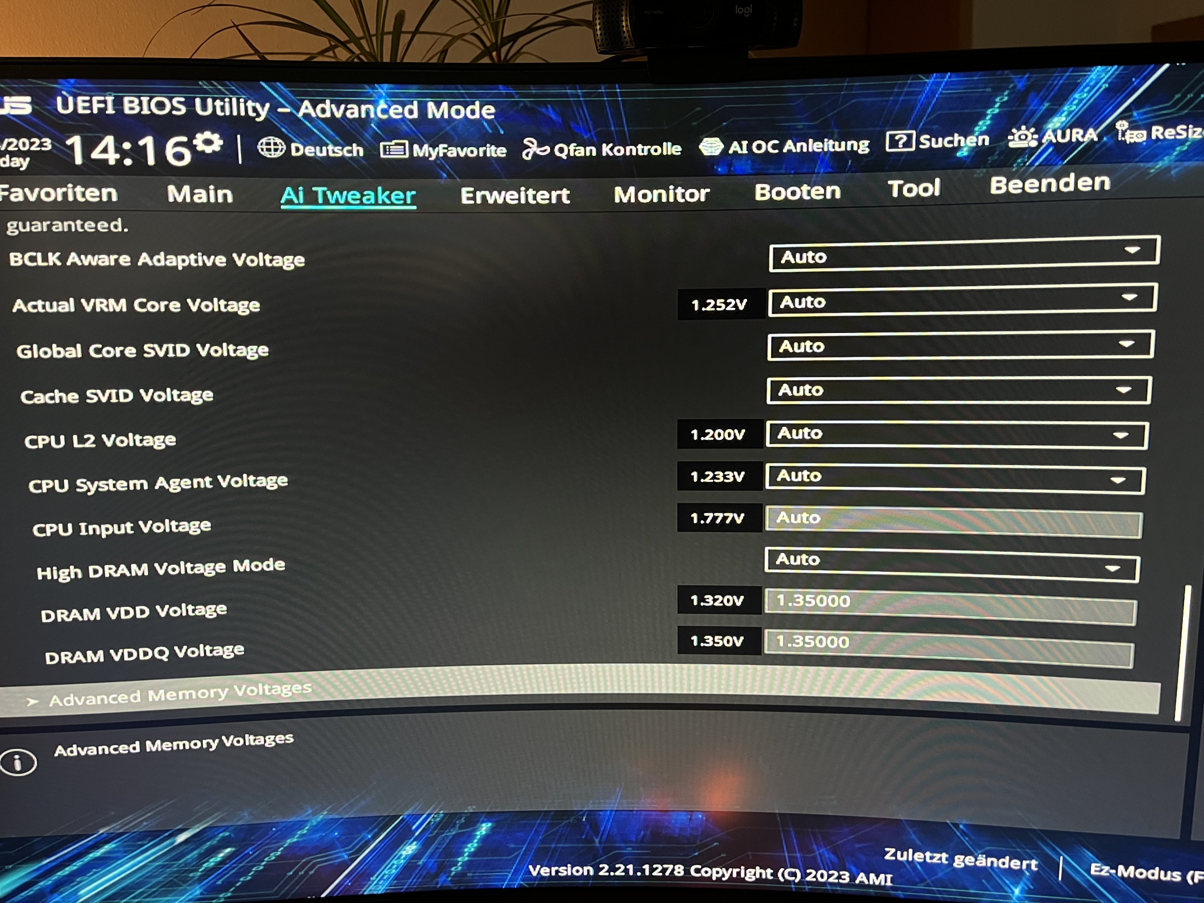

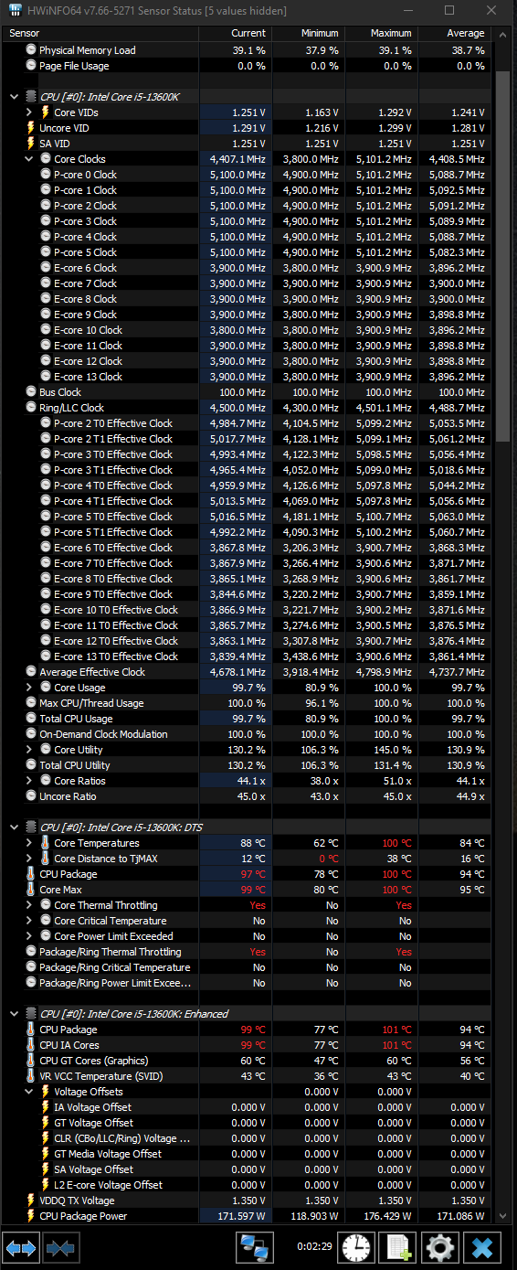

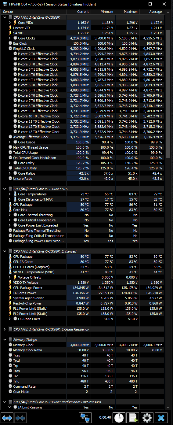

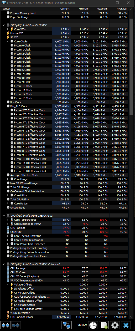

Zum Problem: Mein i5-13600K erreichte bei manchen Spielen oft um die 90-100 Grad was mich dazu gebracht hat mich mit dem Thema Underclocking zu beschäftigen um die Temperatur mit minimalen Leistungsabfällen in den Griff zu bekommen. Ich füge euch Screenshots ein, die ich unter Benutzung von Cinebench und HWinfo gemacht habe BEVOR ich irgendetwas im BIOS geändert habe und alle Einstellungen auf Standard waren. Komischerweise war der Score in CB schon da weit aus geringer als bei anderen Usern die ein ähnliches Problem hatten. Nur wusste ich da noch nichts davon, da Benchmark Programme für mich neu sind. Bei mir erreichte CB lediglich um die 1300 Punkte.

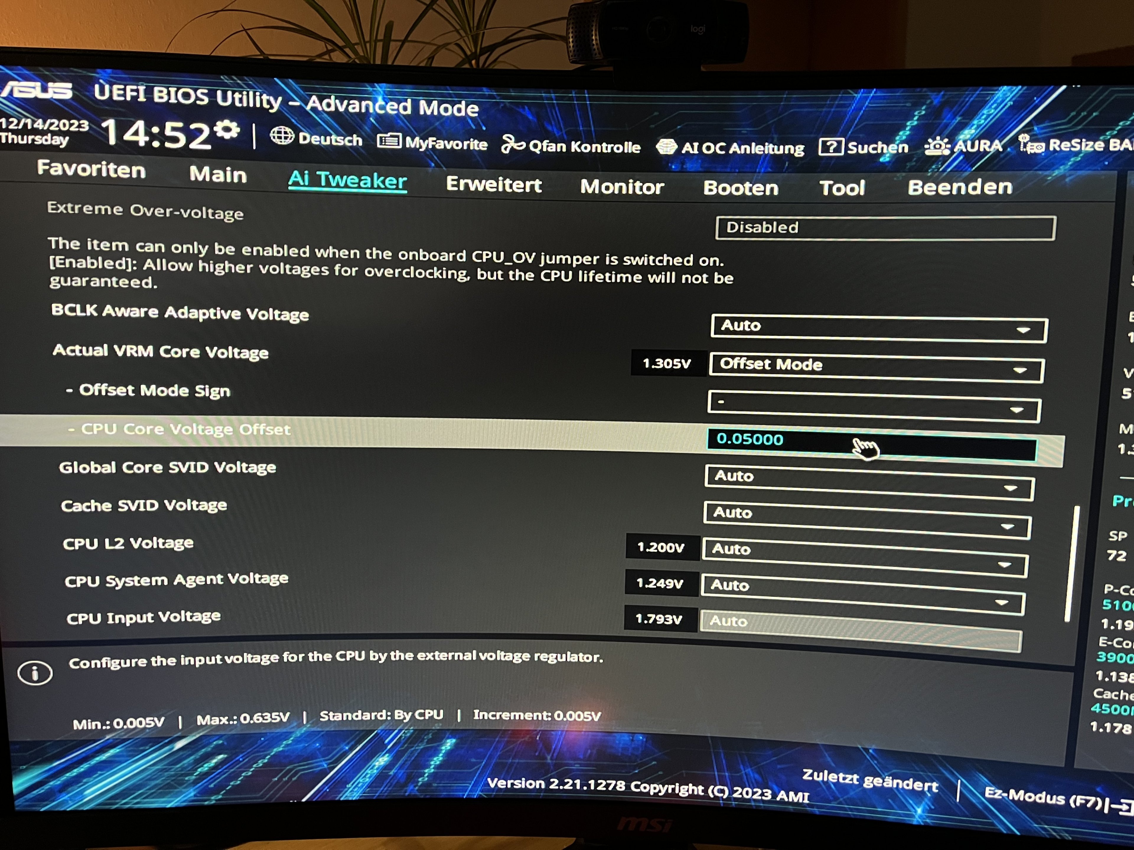

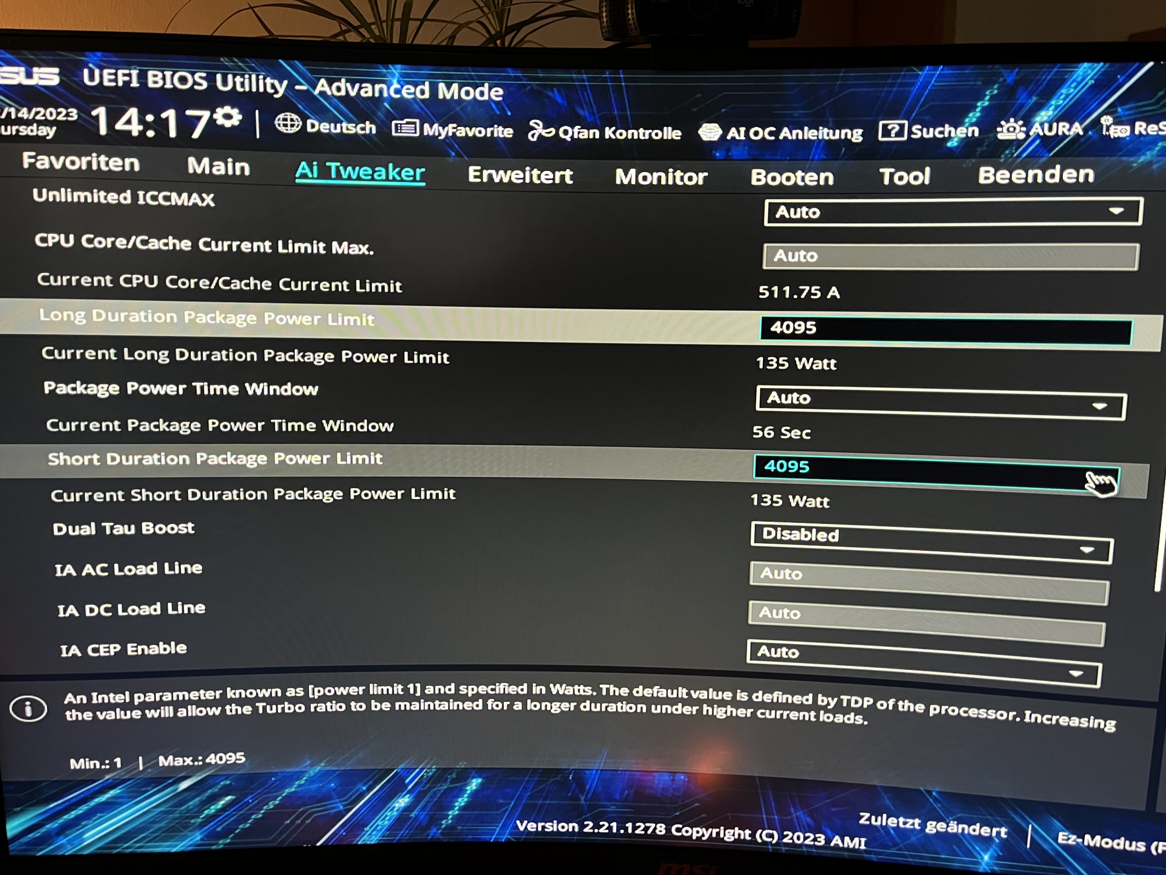

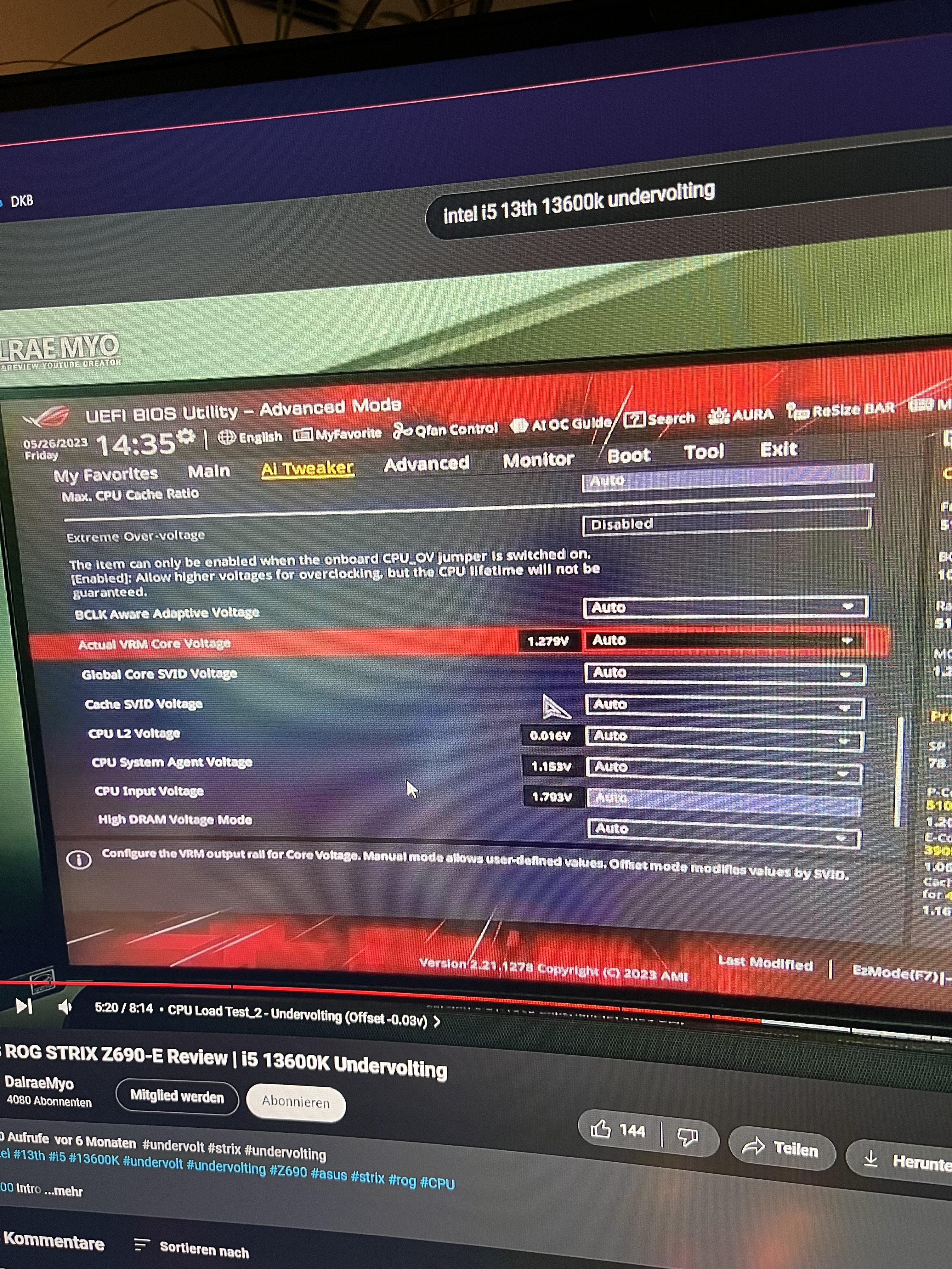

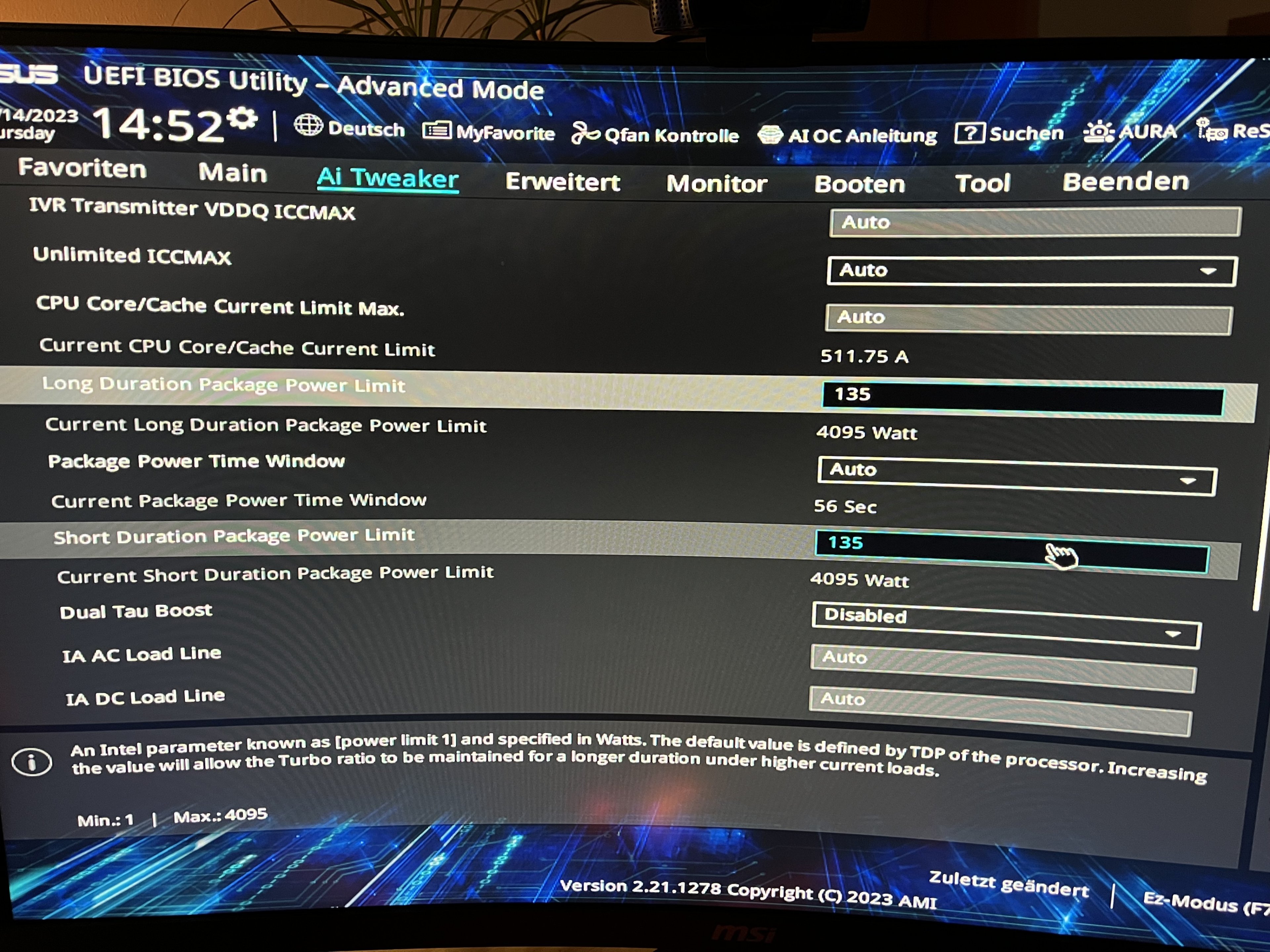

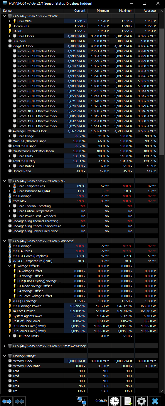

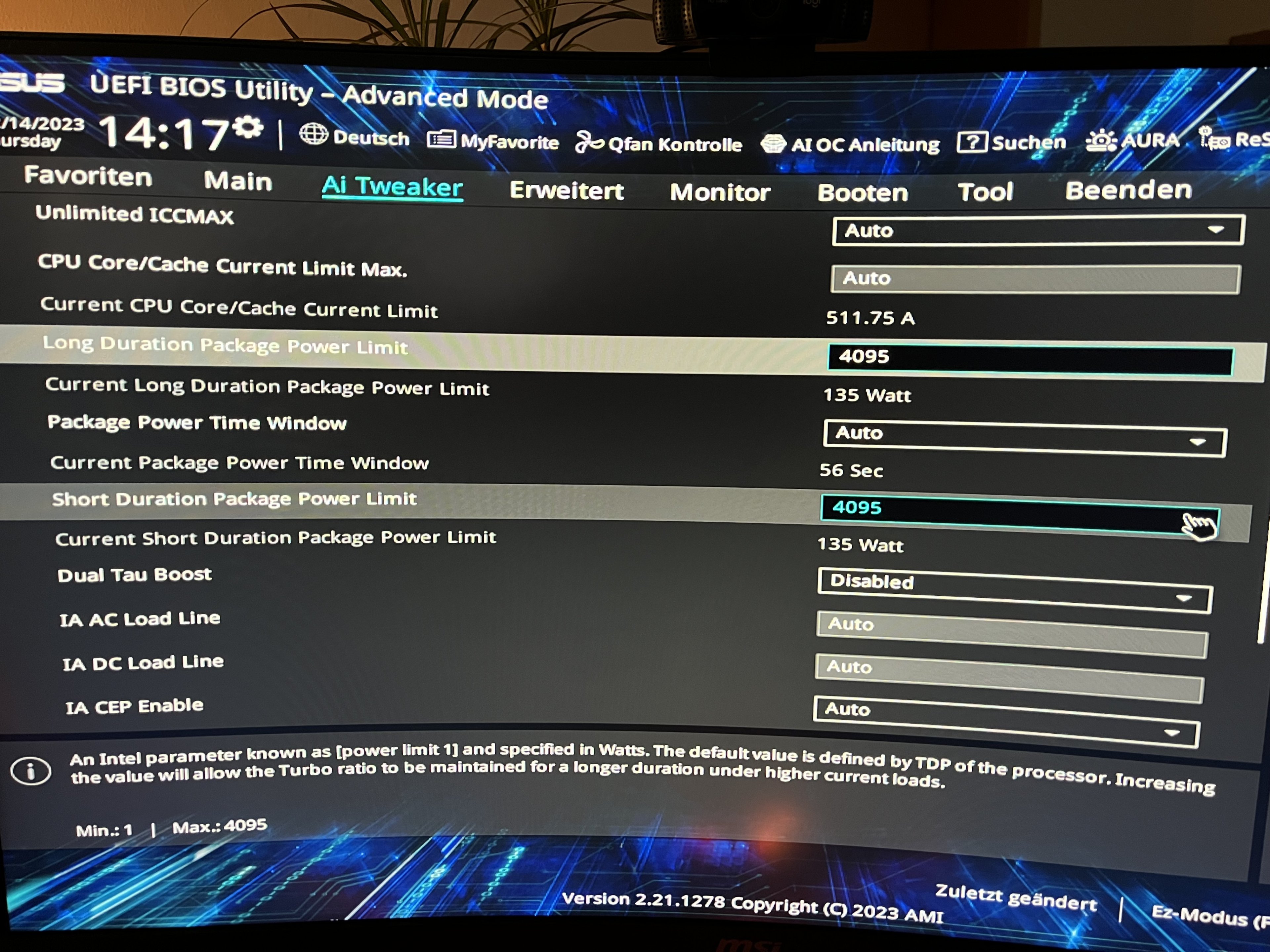

Dann habe ich den PL1 und PL2 Wert lt. Herstellerangaben angepasst, jedoch waren die Temperaturen auch da noch um die 90 Grad, was mir immer noch zu hoch erschien. Daraufhin habe ich die Spannung um 0,05mv reduziert und dann kam ich besseren Temperaturen immer näher - aber für mich immer noch nicht kühl genug. Deswegen habe ich den Wert von PL1 und PL2 auf 135 Watt eingestellt und die Temperaturen sind nun durchschnittlich bei 80 Grad (was für mich erstmal in Ordnung ist und ich mich mit zufrieden gebe). Der Score in CB liegt dann immerhin noch bei ca. 1250 Punkten.
Nun habe ich schon in einigen Foren gelesen das der i5-13600K bei anderen Usern um die 20000 - 24000 Punkte erzielt und bei anderen teilweise aber auch nur 10000 Punkte (der Score war bei denjenigen die ebenfalls einen Forumbeitrag erstellt haben). Bei mir jedoch ist der Score ja so niedrig das ich mich frage ob irgendetwas an der Hardware kaputt ist oder der Score mir schlichtweg egal sein sollte, da bisher alle Spiele ganz normal laufen. (Noch nicht wochenlang getestet aber seit 1 Woche lief alles beim Gaming stabil um die 80 Grad durschnittlich). Schließlich habe ich nicht wenig Geld für den PC ausgegeben und wollte mal eure Lösungsvorschläge bzw. eure Meinung dazu hören.

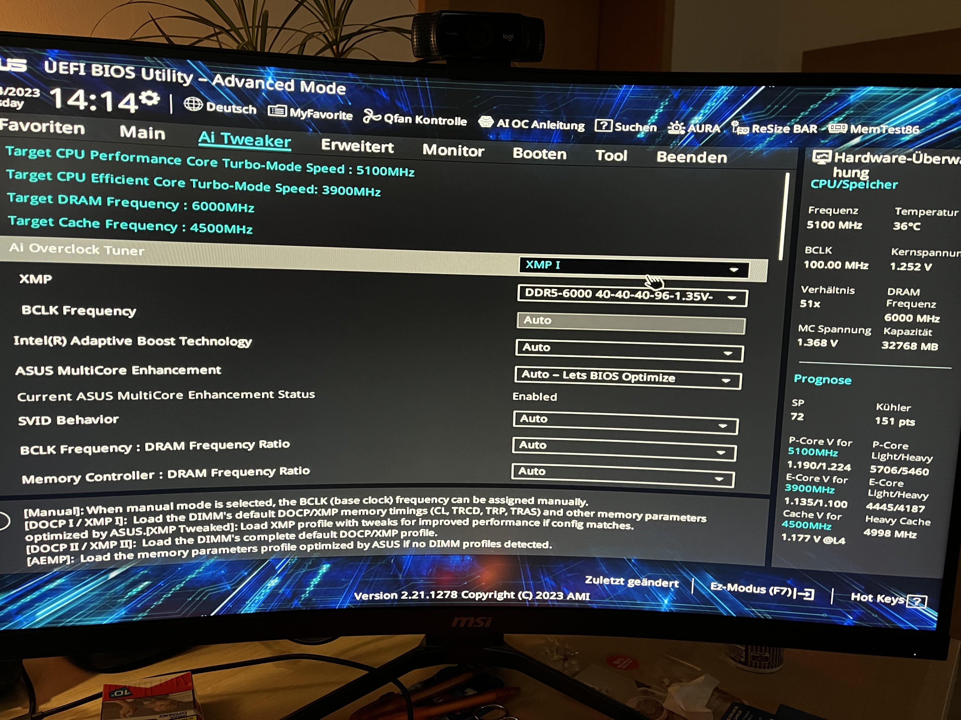

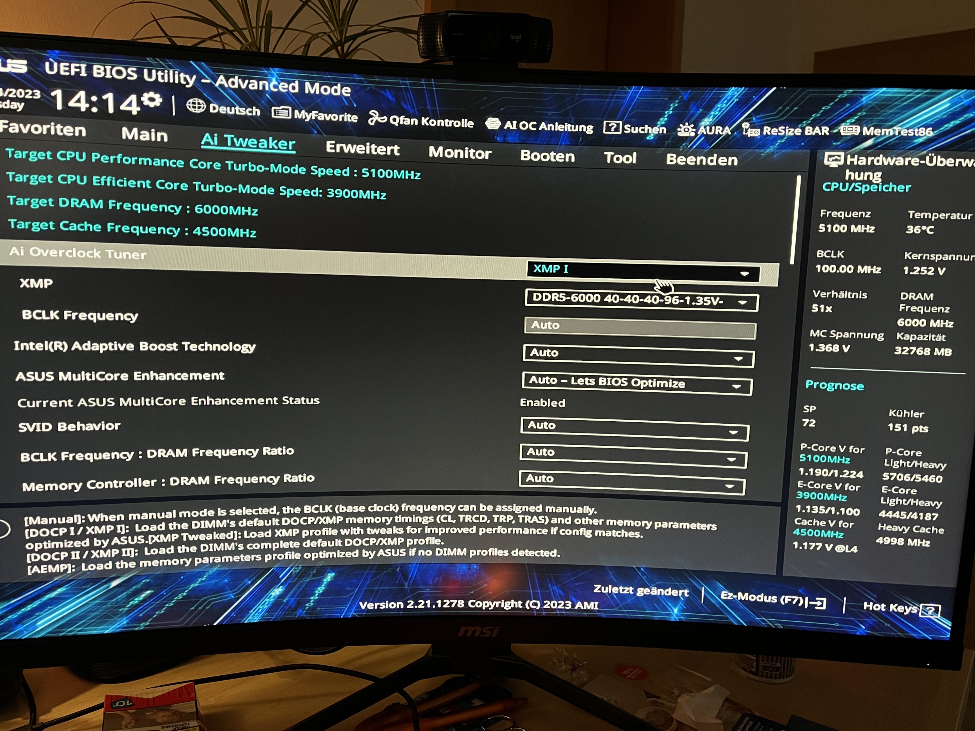

-XMP1 Standardmäßig im BIOS aktiviert.

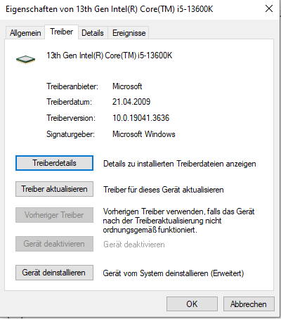

-CPU Treiber aktualisiert bzw. keinen neueren gefunden außer der, der schon standardmäßig installiert war (siehe Screenshot).

Du hast von deinen geschilderten Temps bei Spielen zu hohe Temperaturen für dein Setup, ganz einfach. Das Naheliegendste ist eine nicht ganz korrekte Montage des Kühlers. Vielleicht zu niedriger Anpressdruck, vergessene Schutzfolie auf dem Kühlerboden...
Deine Screenshots dagegen zeigen annähernd 100% Last und 170W Package Power, da sind so hohe Temps auch nichts Ungewöhnliches mehr.
Und nach dem UV würde ich die Temps für 100% Last sogar als ziemlich gut bezeichnen. Deine P-Cores schaffen dann aber auch keine 5,1 Ghz mehr.
Power Limits auf 4095 ist jedenfalls offenes Limit, da wird es natürlich heiß...

Zu den Punkten in Cinebench: es gibt verschiedene Programmversionen.
Du hast sehr wahrscheinlich Cinebench R23 Scores gegoogelt. In Cinebench 2024 sind die Scores deutlich niedriger und deine Punktzahl sollte ziemlich gut passen.

naja... die Temperaturen sind hoch, keine Frage, aber sie sind auch in etwa da, wo man es unter einem Luftkühler bei überwiegend 170Watt erwarten darf. Wenn du PL1 und PL2 so dermaßen am Limit ballern lassen willst (4096) und entsprechende Programme einsetzt, die die CPU lange derart unter Last setzen, wirst du um eine AiO nicht herum kommen, da selbst der beste Kühler mit den beiden besten Lüftern unter der Last nur unwesentlich besser abschneiden wird

Was ihr alle faselt. Guck dir doch die Vergleichscores an. Guck mal, was da unter deiner CPU für Maschinen sind. Der Wert ist völlig in Ordnung.
Ich habe mir nun mal ein paar Werte aus CB2024 angesehen und da erreiche ich doch trotz UV einen ziemlich guten Wert oder? Hätte durch das UV echt mit mehr Leistungsverlust gerechnet.

Ja das ist richtig, in CB 1311 Punkte für den 13600K.
Und die Temps sind in diesem Zusammenhang auch OK.

Ansonsten setz dich mit LLC/UV auseinander oder senke PL1 & PL2 auf 125W wenn du faul bist.
Das ist Cinebench R23. Deine Messungen sind mit R24 erstellt, da liegt der 13600K bei 1243-1435 Punkten.
Reaktionen: djducky und Zape95
