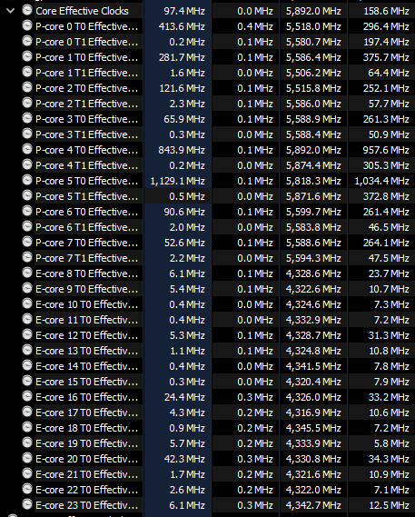

So sieht mein 13900K gerade aus auf dem Desktop, die E-Cores sind alle im Schlaf und nur ein P-Core ist etwas aktiver:
