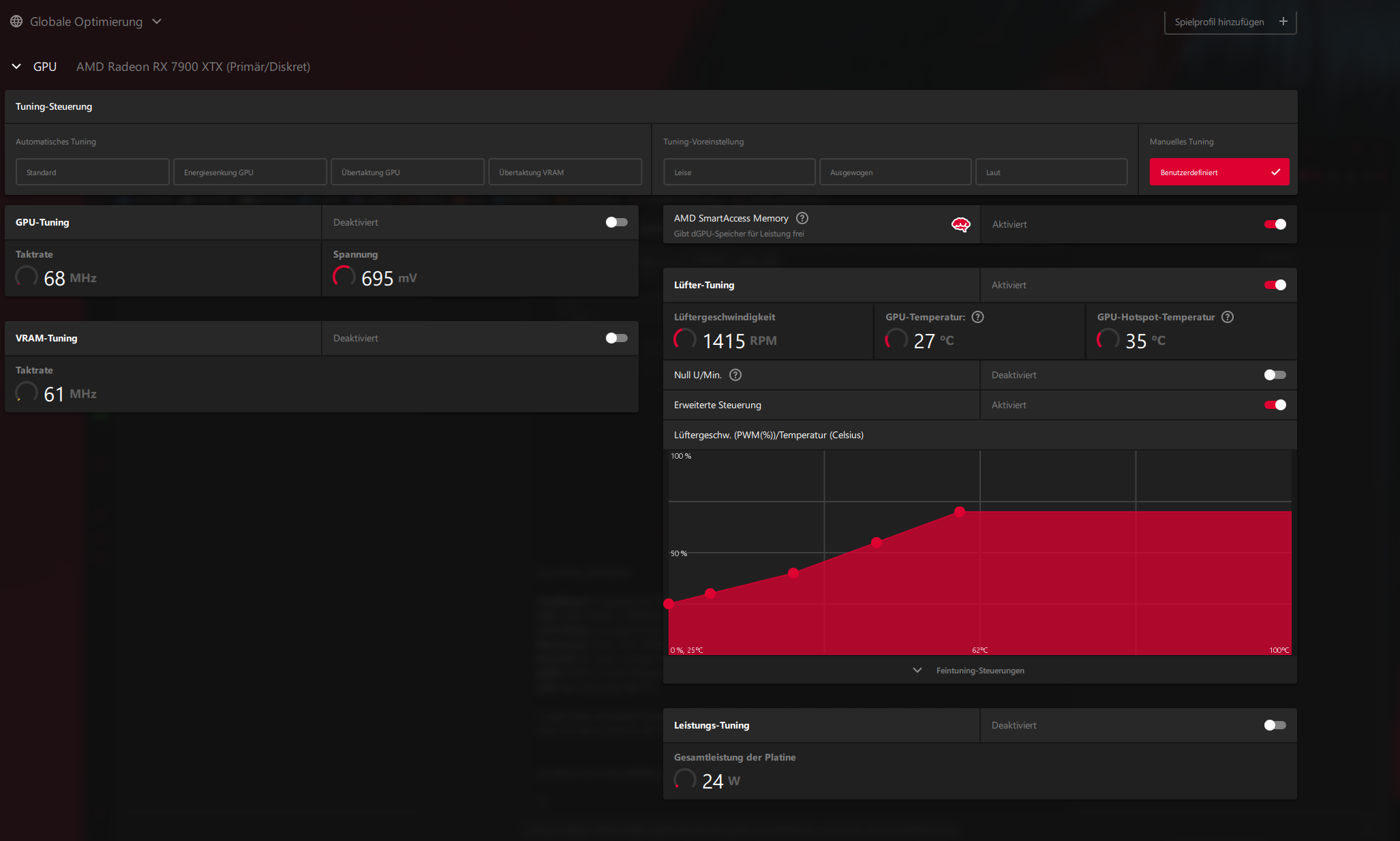

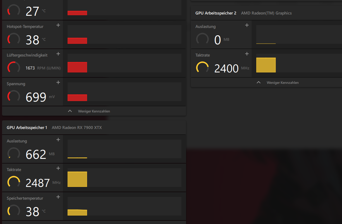

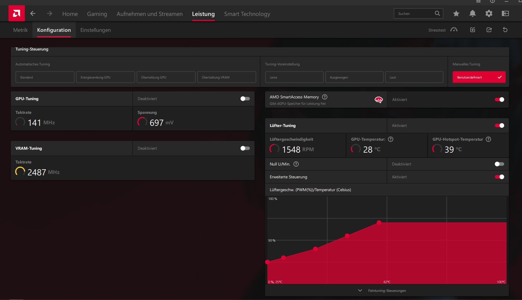

Ich habe folgendes Problem, Ich benutze insgesamt 3 Monitore bzw eigentlich 4 stück aber derzeit nur 3.
Hauptmonitor mit 32 Zoll / 165Hz & die anderen 27 Zoll 60 Hz

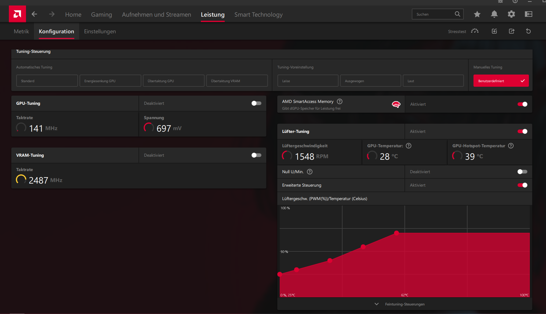

Sollte ich meinen Hauptmonitor alleine angesteckt haben dann ist die Taktrate komplett Normal aber stecke ich einen weiteren Monitor an stuckt es auf 2486MHz siehe Bild.
3 Monitore
Und hier nur mit 1 Monitor

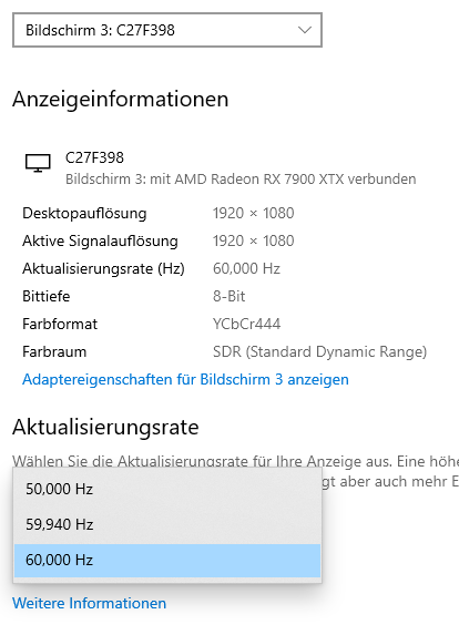

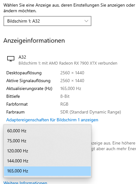

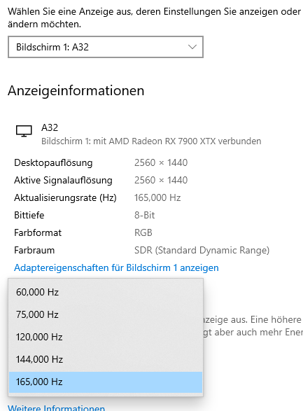

Praktisch alle Karten, AMD wie auch Nvidia haben Probleme mit Power Management mit multi Monitor.
Probier mal bei allen 60hz ob das was hilft
Reaktionen: GTrash81
Auch das klappt nicht
Ja das habe ich gelesen das viele damit probleme haben.
Aber wie löse "ich" das ?
manche schaffen es so & manche so hmm & mein englisch ist nicht das gelbe vom ei

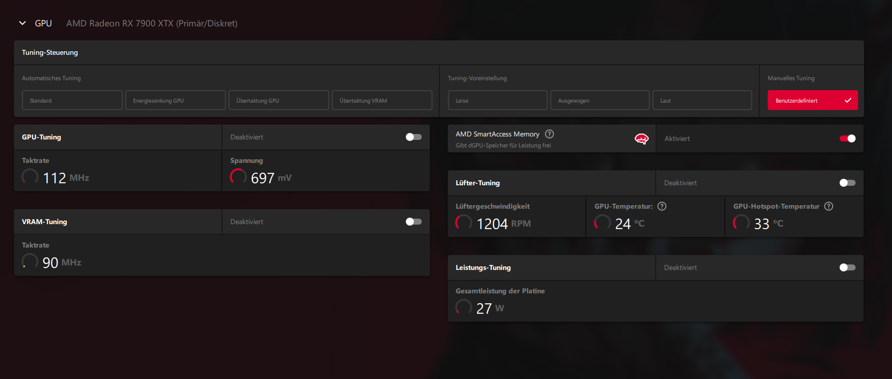

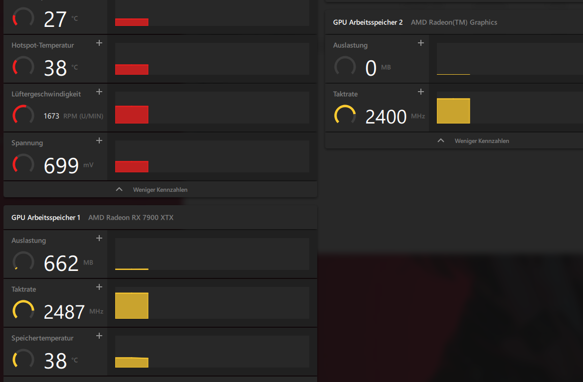

JUP jetzt hab ich das selbe problem nur nicht mehr halt auf der Main GPU
Verdammt
hab mich gefreut :heul:
wern001 schrieb:
meine RTX 3090 taktet den VRam auch höher sobald ich mehr als 120 Hz einstelle
von 400/800 MHz auf 5000 MHz
Aber hier ist es recht egal ob 50HZ 60-70-120-165

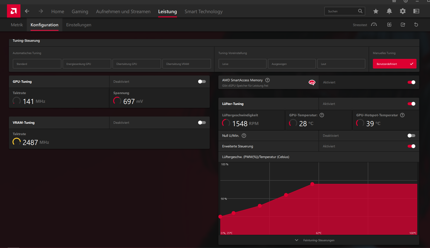

ich stecke bei 2487 aber nur wenn ich Multi Monitore Nutze :/
einen Tod musst du sterben :)
ansonsten bleibt nur noch alle Monitore mit so wenig Hz wie möglich zu betreiben.
Ab einer gewissen Gesamtlast, die sich durch Auflösung und Hz ergibt muss leider die Grafikkarte einen Gang hochschalten
Und zu deiner Beruhigung, deine Werte sehen völlig normal aus.

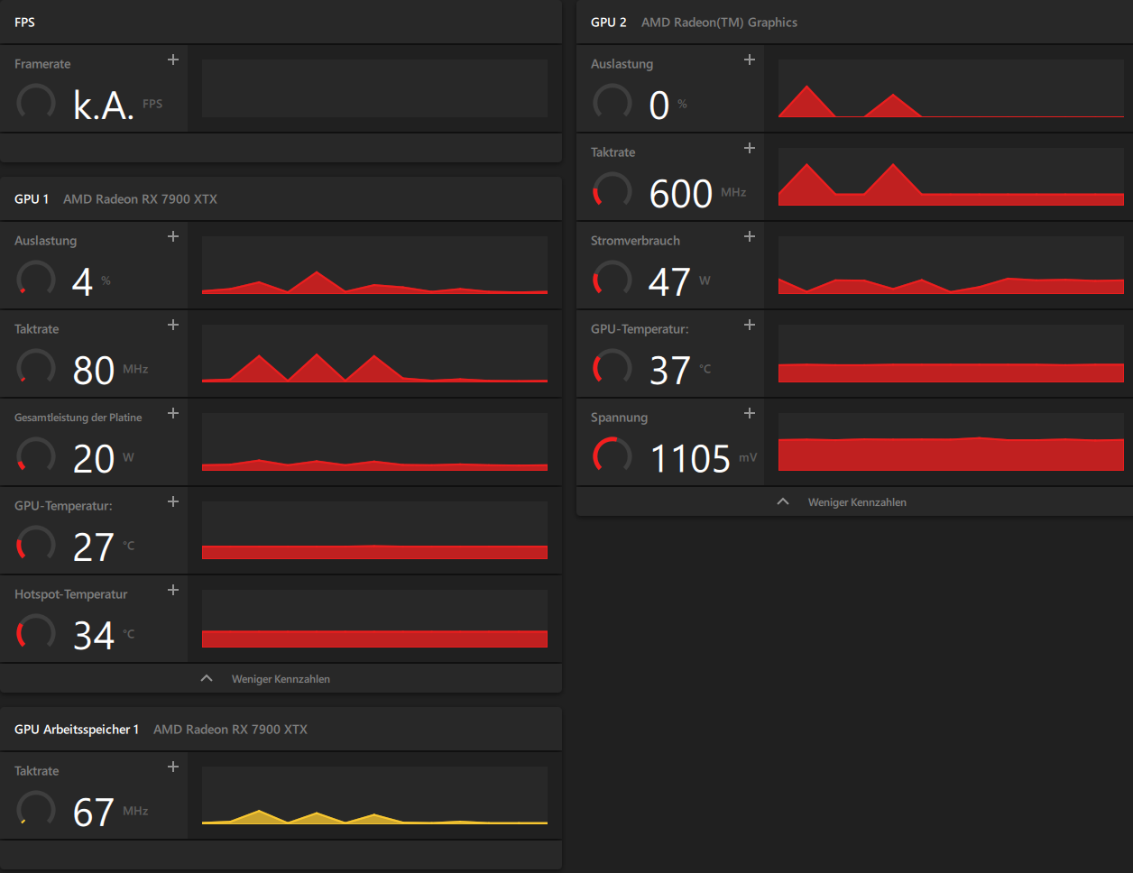

Hier mal meine Werte mit 7950x3D und 7900XTX Nitro+
1x Haubtmonitor 3840*1600@165hz auf GPU
2x Nebenmonitor 1920*1080 @60hz auf IGPU (cpu)
2x Nebenmonitor 1920*1080 Q 60hz auf IGPU (cpu)

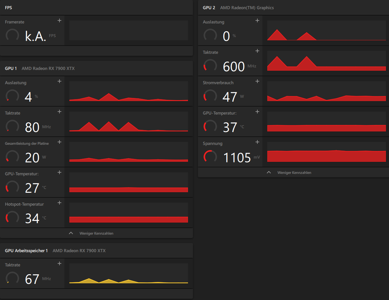

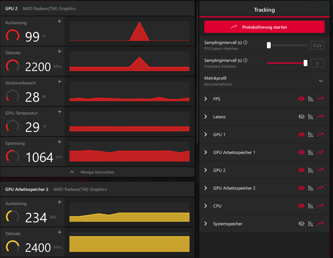

Ich merke halt nur das nun die auslastung meiner Chip GPU zu 99% auf 100 knallt ^^
Aber der rest ist ja normal wie ich sehe

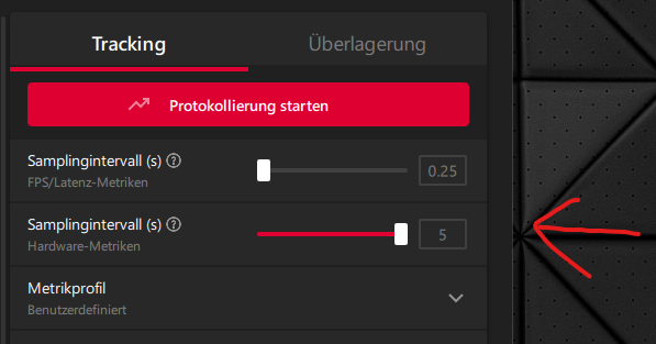

achso diese Spikes stören dich.
Schalte mal den Intervall des Refrech auf ca 5 sec. dann bleibt die Auslastung auch niedrig
Das Problem hierbei ist, dass die Analyse-Anzeige vom Adrenalien Treiber beim aktualisieren ziemlich Leistung frisst.
Alternativ kannst du Tools wie GPU-Z oder HWinfo verwenden.
dann siehst du die Auslastung und Verbrauch im totalen Idle
achja, und die MHZ und Auslastung der IGPU sind nicht gekoppelt mit deiner reinen CPU

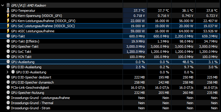

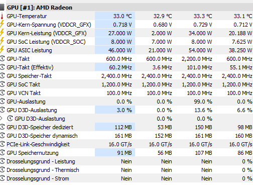

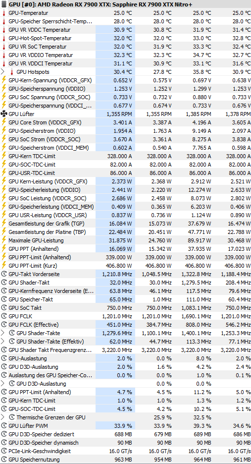

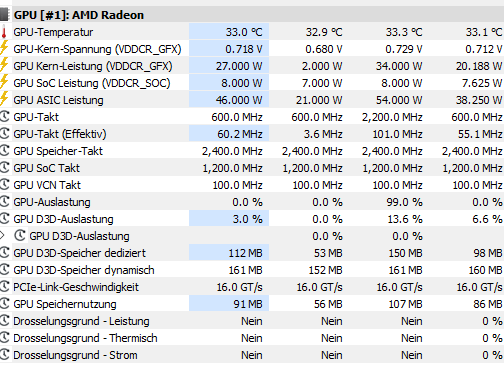

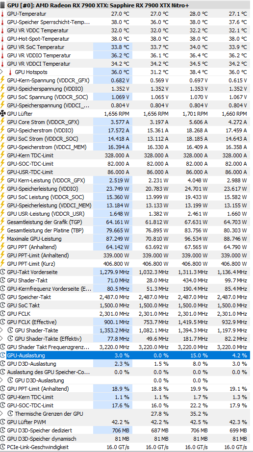

wenn ich alles mit HWinfo auslese habe ich diese Werte im Idle:
mit drei Monitoren wie oben beschrieben.
GPU:Auslastung 4% / 3Mhz GPUTakt / ca 40 Mhz MEMTakt / 8 W
IGPU:Auslastung 0% / 600mhz konstant / ca. 20 W

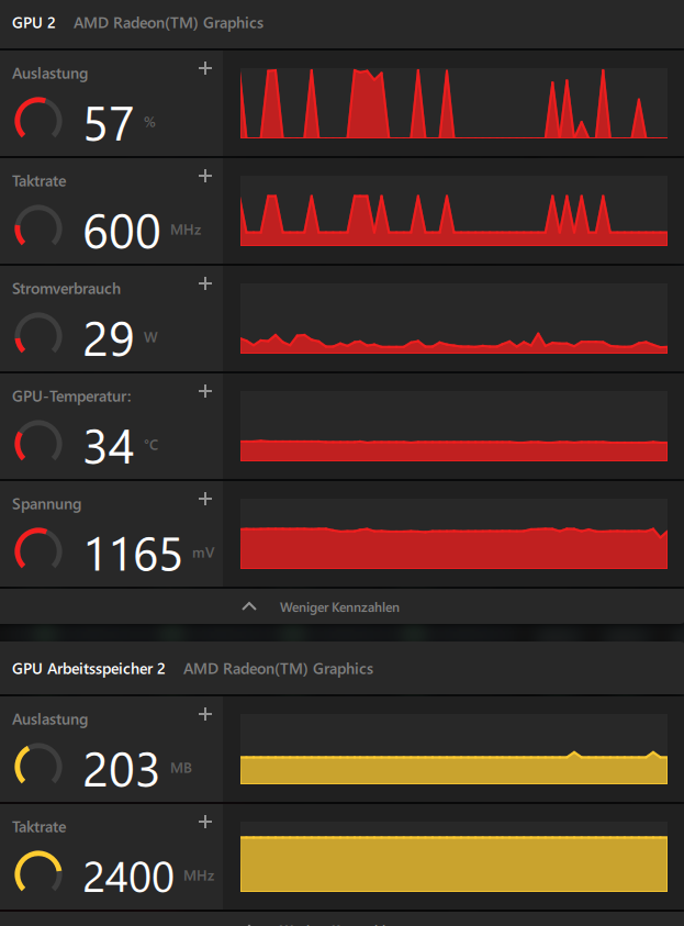

@Zapp Find es spannend das ich jetzt dort so aussieht nun
Auch permanent die taktrate auf 2400 MHz
Und auslastung auch Permanent auf 248 MB ^^

.....das ist komisch
Versuch mal das ganze mit HWinfo auszulesen.
Einfach installieren und dan mit der Option "nur Sensoren" starten.
Die IGPU wete findest du dann ganz unten
...aber vielleicht verhält sich da die 9000 serie anders als mein 7950x3D

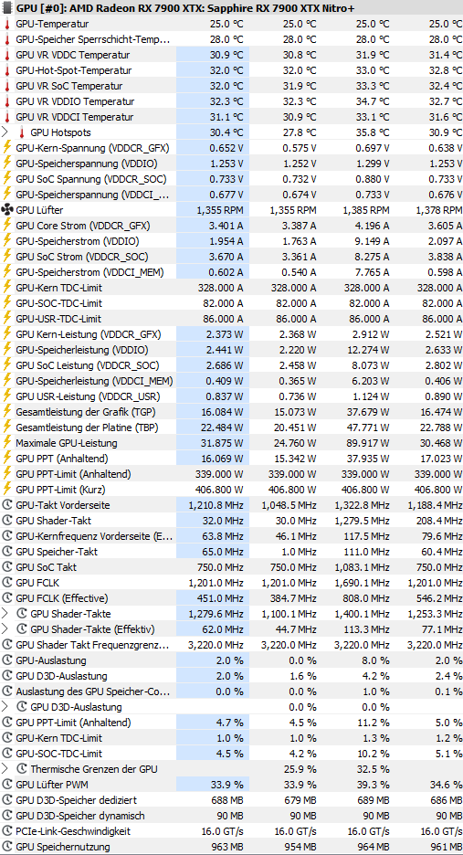

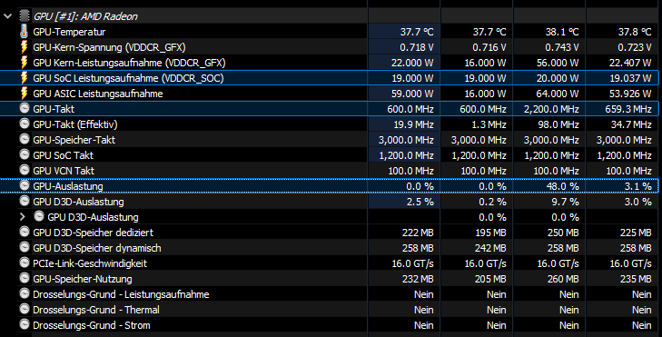

Eben wieder Umgesteckt die Bildschirme & trotzdem leidet meine IGPU
Ich lese es eben aus
Sekunde
Das volle paket mit 3 Monitoren auf der GPU
Stecke noch eben um auf mainboard & sende gleich erneut 2 screens

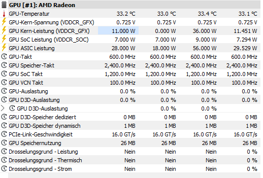

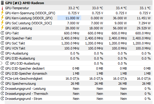

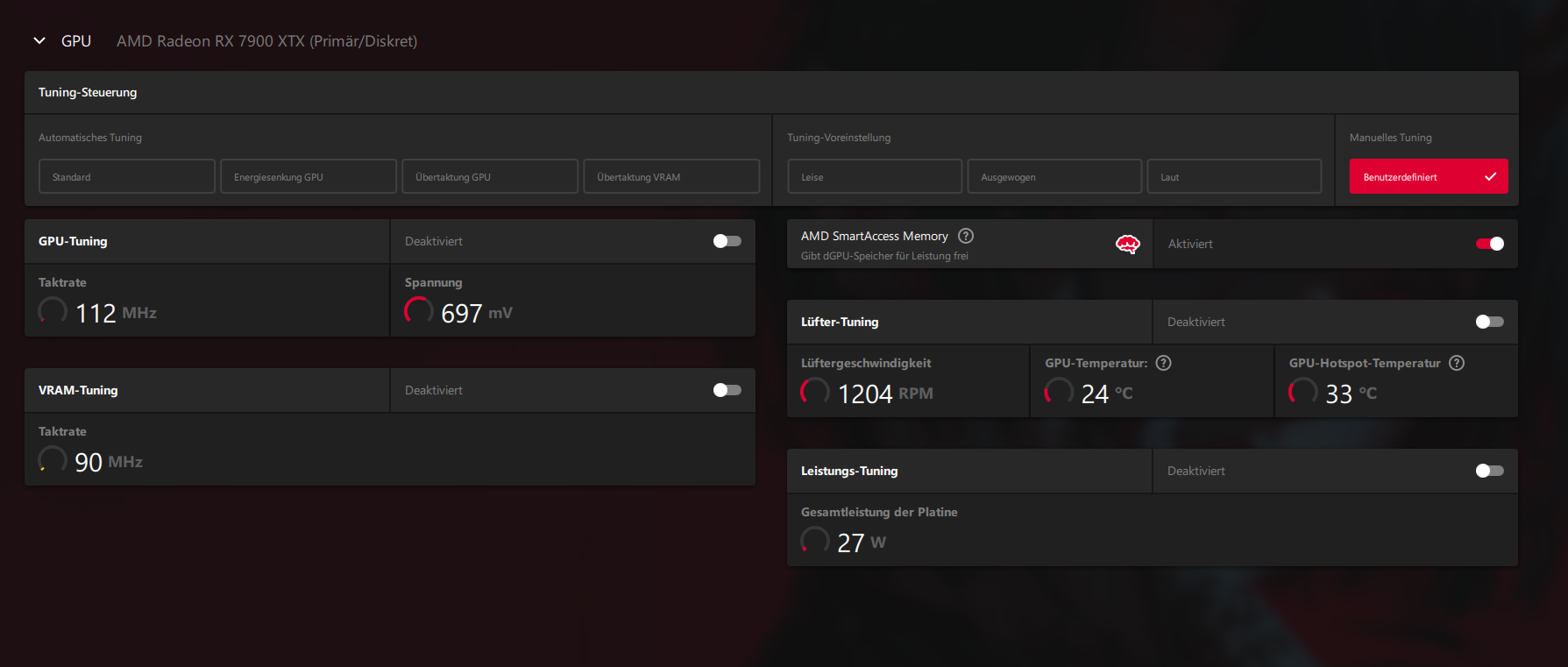

Und hier die Screens mit anschluss am Mainboard 2 Monitore
2 & 3 PNG auf der GPU
4 & 5 PNG auf dem Mainboard
Ich sehe halt den unterschied
das der Strom verbraucht wenn ich auf dem Mainboard wechsel halt 13x weniger ist o.O
