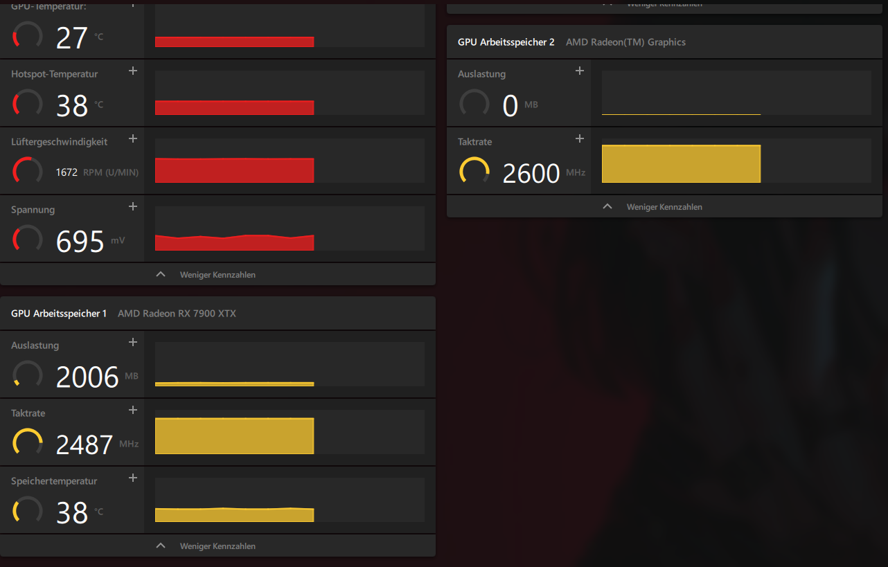

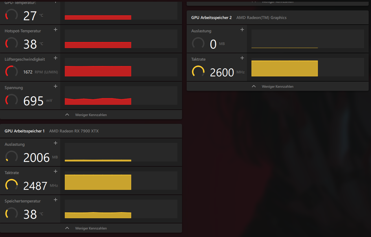

VRAM Taktrate Permanent bei 2487 MHz ( Multi Monitore + sapphire rx 7900 xtx nitro+ )

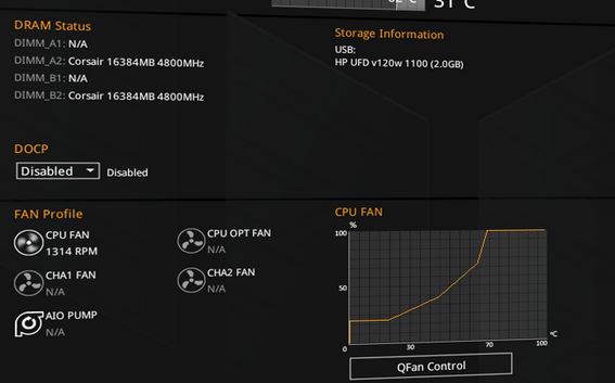

dass der Speicher-Takt deiner IGPU immer auf 2400 MHz ist ist völlig normal,
da das die Mhz deines Arbeitsspeichers sind (RAM)
bei 2400 Mhz hast du vermutlich Ramriegel mit 4800 Mhz (Basis-Takt x 2) und diese liegen immer an,
auch wenn du die IGPU nicht nutzt.
Du solltest auch mal schaun ob dein XMP bzw EXPO im Bios aktiviert ist.
denn 4800Mhz Ram ist das langsamste an DDR5-Speicher und eher untypisch.
Oft ist wirklich nur kein XMP/Expo aktiviert.

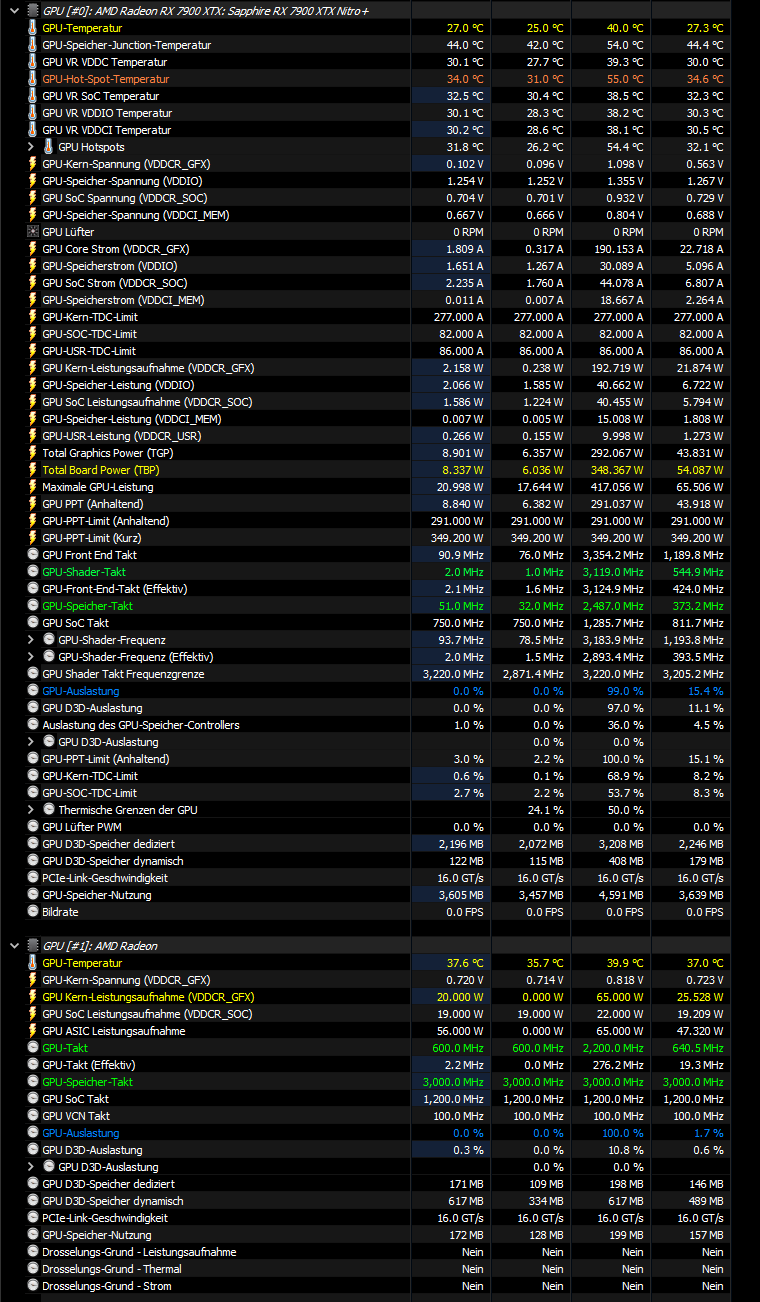

und hier nochmal all meine Werte im Idle.
Mit einem Monitor an GPU und zwei an IGPU
diese Werte sind völlig normal und mit einem Multimonitor Setup nicht wirklich besser hinzubekommen

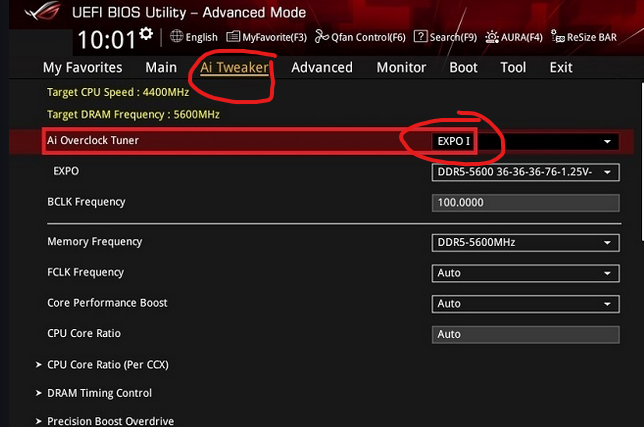

das ist bei jedem Board ein wenig anders.
Bei Asus schauts in der Regel so aus:

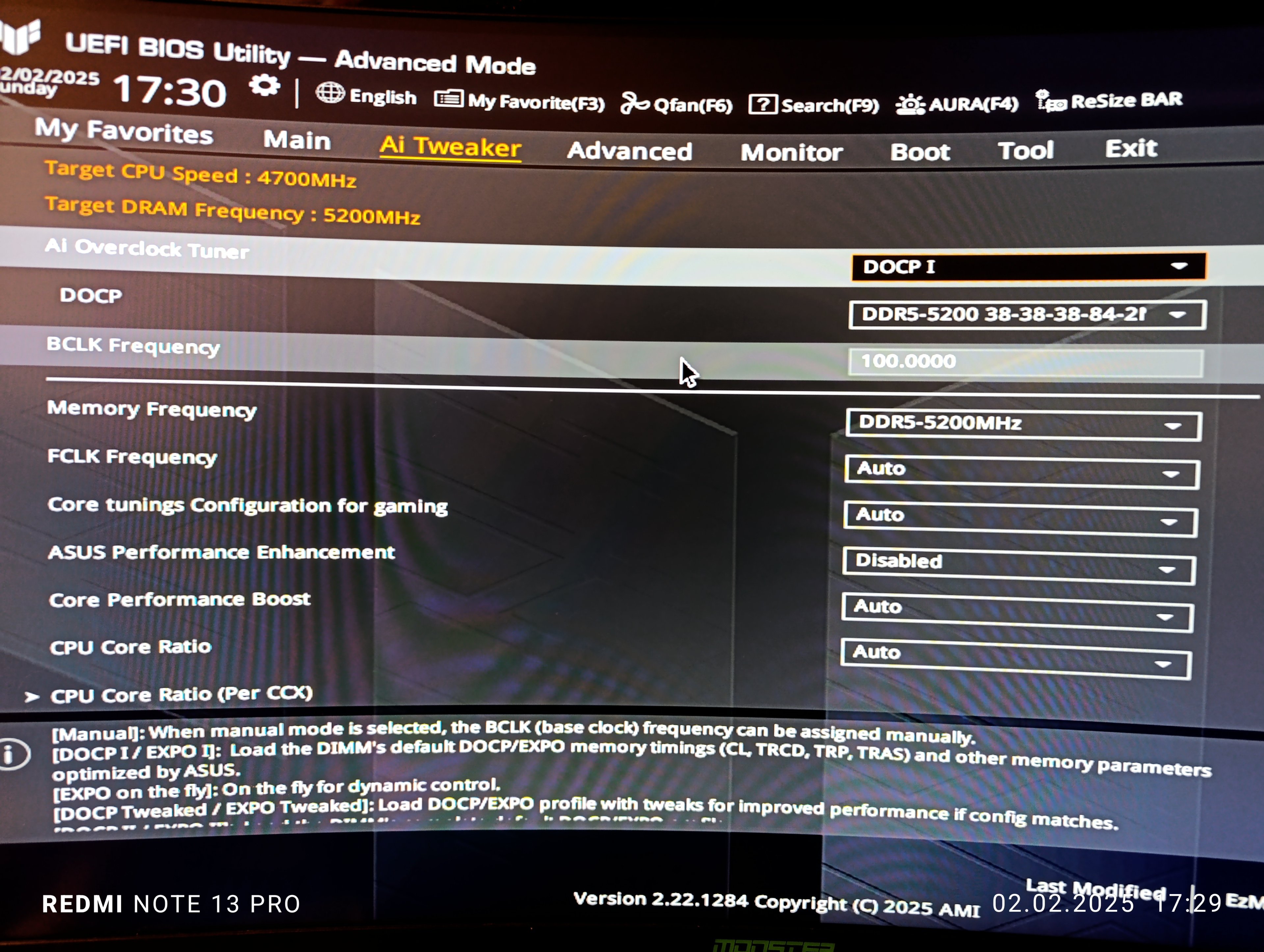

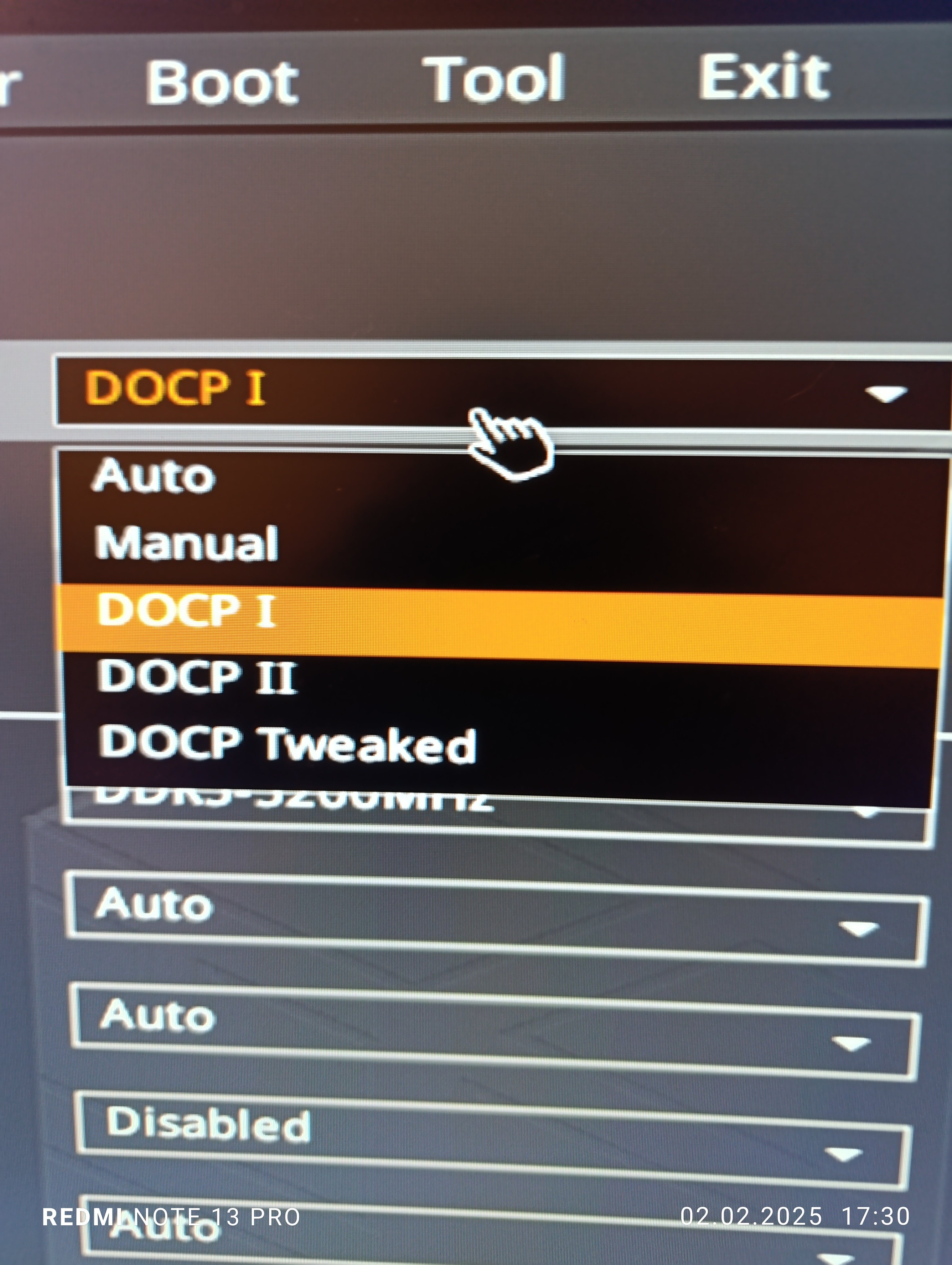

@Zapp Also bei mir gab es zurauswahl DOC I - DOC II - DOC III & noch 2 andere sachen aber etwas ganz anderes als was du mir geschrieben hast
Hab es auf Doc I gemacht und habe nun halt 2600 MHz bei der IGPU
sonst hat sich nix geändert

vereinzelt kann es auch DOCP heißen
verwende als erstest Das Profil I die höheren II und III könnten instabiler sein
@Zapp Also soll ich auf das 2 Profil ja ?
Hier noch zur Sicherheit
Ich würde es vorerst auf 1 lassen.
Die höheren Profile ändern nur noch die "Sub-Timings".
Das gibt nur sehr wenig Mehrleistung ,kann aber zu instabilität führen
Die MHZ sind ach schon mit dem ersten Profil richtig gesetzt, das heißt
Damit läuft dein RAM wie er soll und wie er auch spezifiziert ist.
