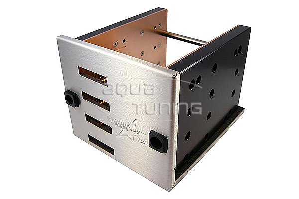

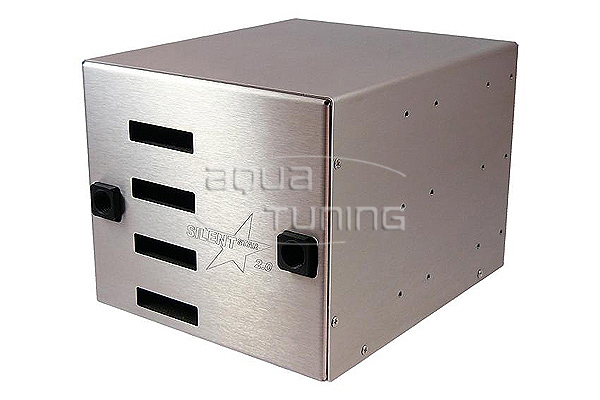

luftstrom - schau mal, der silentstar ist komplett verschlossen, da gibt es KEINEN luftstrom oder soll ich die aussenverkleidung kühlen?! die HDs müssen 100% gedämmt sein, damit ich die schlichtweg so wenig bis gar nicht höre. deswegen müssen die HDs auch gekühlt werden, weil kein wärmetransport zwischen dämmung und hd stattfindet. werden die hds nicht mit wasser gekühlt steigt die temperatur auf über 60-70°C an.

erkläre mir bitte, wie du diese box mit einem lüfter (ohne wasserkühlung) kühlen möchtest -- nun bin ich ganz gespannt auf deine lösung.
ich hoffe, dir ist klar, dass zwischen POM und der Alu Verkleidung kaum (ideal keine) wärme übertragen wird! dennoch versuchst du hier zu argumentieren, dass ich die ganze BOX mit einem lüfter kühlen kann, so dass die HD temperatur auf ca. 40°C konstant bleibt - auf deutsch ohne wasserkühlung?
wenn das nämlich geht, dann verzichte ich herzlich gerne auf einen weiteren radiator.

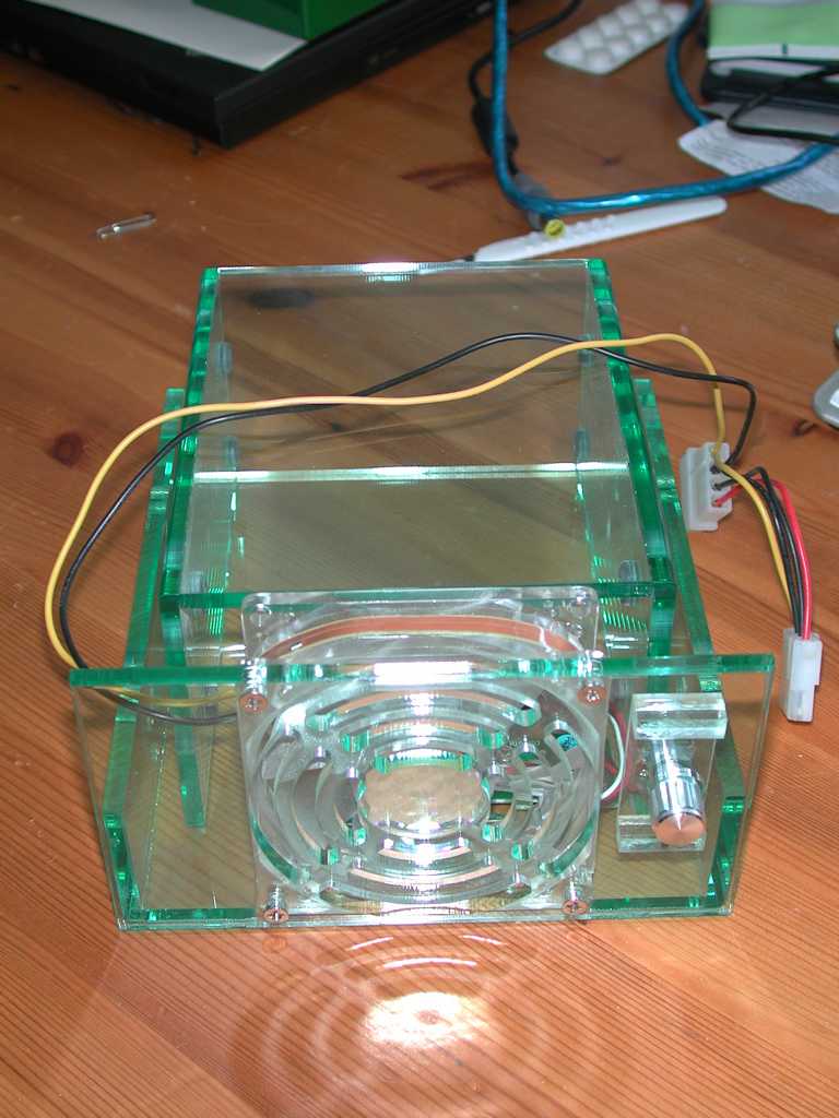

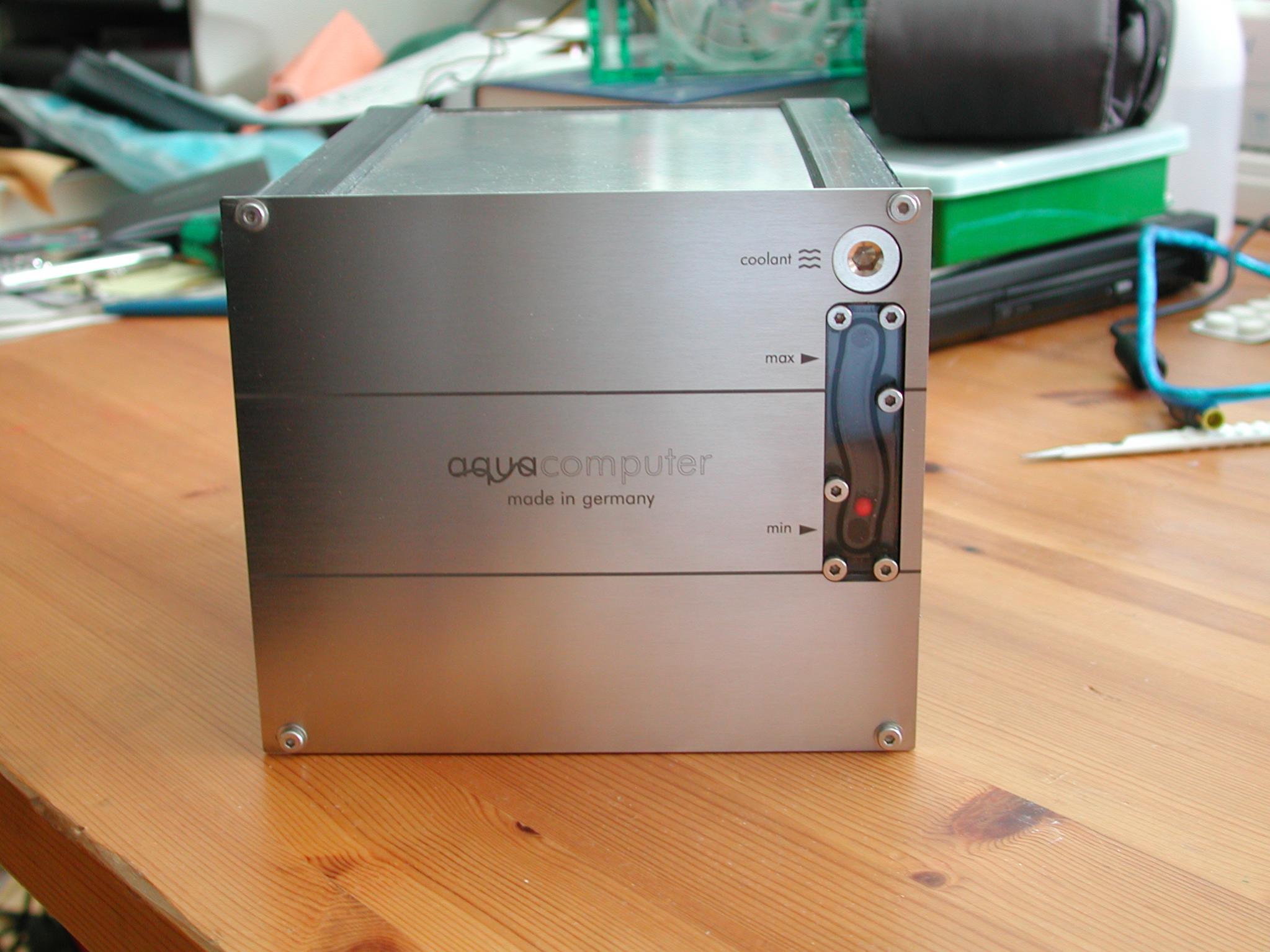

Ich hatte das hier (von Aquacomputer für 4 Festplatten) mal probiert.
War damit nicht zufrieden, biete es demnächst zum Verkauf an.
Da war das Luftkühlteil besser (Bild2)

das luftkühlteil dämmt die hds nicht! jedenfalls nicht so gut wie das aquacomputer teil.
mir geht es in 1. linie um die dämmung der hds, damit diese nicht so laut sind und in zweiter linie muss ich die hds entsprechend kühlen, weil sonst die temperatur schnell über 65°C steigt.
@GR: du hast mir immer noch nicht verraten wie ich zum beispiel das aquacomputer teil OHNE wasserkühlung mit nur 1 Lüfter gut kühlen kann. ich warte jetzt auf eine beschreibung von dir!
ps. das hd gehäuse ist aus metall und entsprechend wird die wärme auf das hd gehäuse mehr oder weniger gleichmässig verteilt. wenn die hds angeschraubt sind (metall auf metall) so wird die wärme abgeführt - hier könnte man die HDs mit WLP an der seite einschmieren um den kontakt und die wärmeableitung besser zu gestalten, nur gibt das je nachdem eine schweinerei (ich habe dies noch nie gemacht), jedoch ist das prinzip beim CPU zum kühler das gleiche.
wenn die hds nicht verschraubt sind, wird die wärme sehr viel schlechter oder gar nicht abgeleitet. dann wirkt der kühler wie ein isolator.
pps. ich habe so ein aquacomputer teil auch und zugegeben, es ist nicht so effizient wie die silentstar rev. 1, was logischerweise auf der handliegt, weil beim silentstar rev. 1 der kühler komplett auf kupfer besteht. einerseits werden vibrationen weniger gut weitergeleitet und andererseits kühlt es die hds besser - einziger nachteil es ist sehr schwer.
Das Aquadrve ist auch der, im direkten Vergleich, deutlich schlechtere, der beiden HDD vierfach Kühler. ;)
