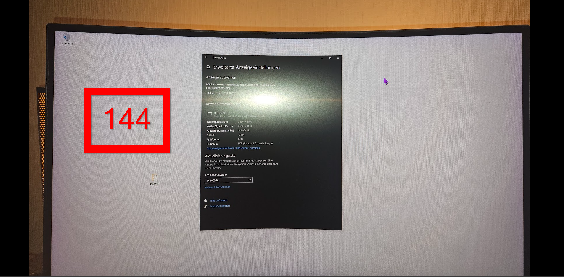

ich habe neuerdings ein Problem mit meinem Monitor.
Hatte den bisher immer auf 240 Hz im Monitorsetting und auch in Windows.
Jetzt habe ich das Problem, dass wie auf den Fotos erkennbar
  • auf 144 Hz ganzer Bildschirm
  • auf 240 Hz links und rechts Balken und Fenster verschoben
Wenn mir jemand helfen kann, wie ich auch wieder auf 240 Hz den ganzen Bildschirm sehe wäre ich wirklich dankbar.

Tom
Was ist denn das für eine Monitorbezeichnung "LC27G7xT" in Bild 1?
Wird dein Monitor im Gerätemanager mit seinem richtigen Namen angezeigt oder steht da nur so etwas wie PnP- Monitor?
Wenn du den Schirm abfotografierst, dann kannst du den Blitz weglassen.
Hast du etwas am System verändert (neuer Grafiktreiber, Updates, etc.)? Wie genau hast du das Problem festgestellt? Passierte das mitten im Betrieb oder nach einem Neustart/ Kaltstart?

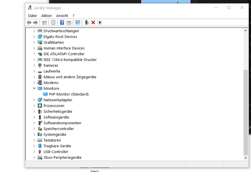

Das passierte nach einem Neustart.
Screenshot von dem Gerätemanager habe ich angehängt. Es wird glaube ich nur PNP Monitor angezeigt.
OSD des Monitors habe ich wirklich alles probiert, daran kann es nicht liegen.
Wenn im Gerätemanager nur ein PnP- Monitor angezeigt wird, dann kannst du es mal damit versuchen, den passenden Monitor inf- Treiber von der Herstellerseite herunterzuladen und über den Gerätemanager mit der Funktion "Treiber aktualisieren" zu installieren.
Wenn dem Monitor eine CD/ DVD beiliegt, dann sollte dieser Treiber auch dort zu finden sein.
