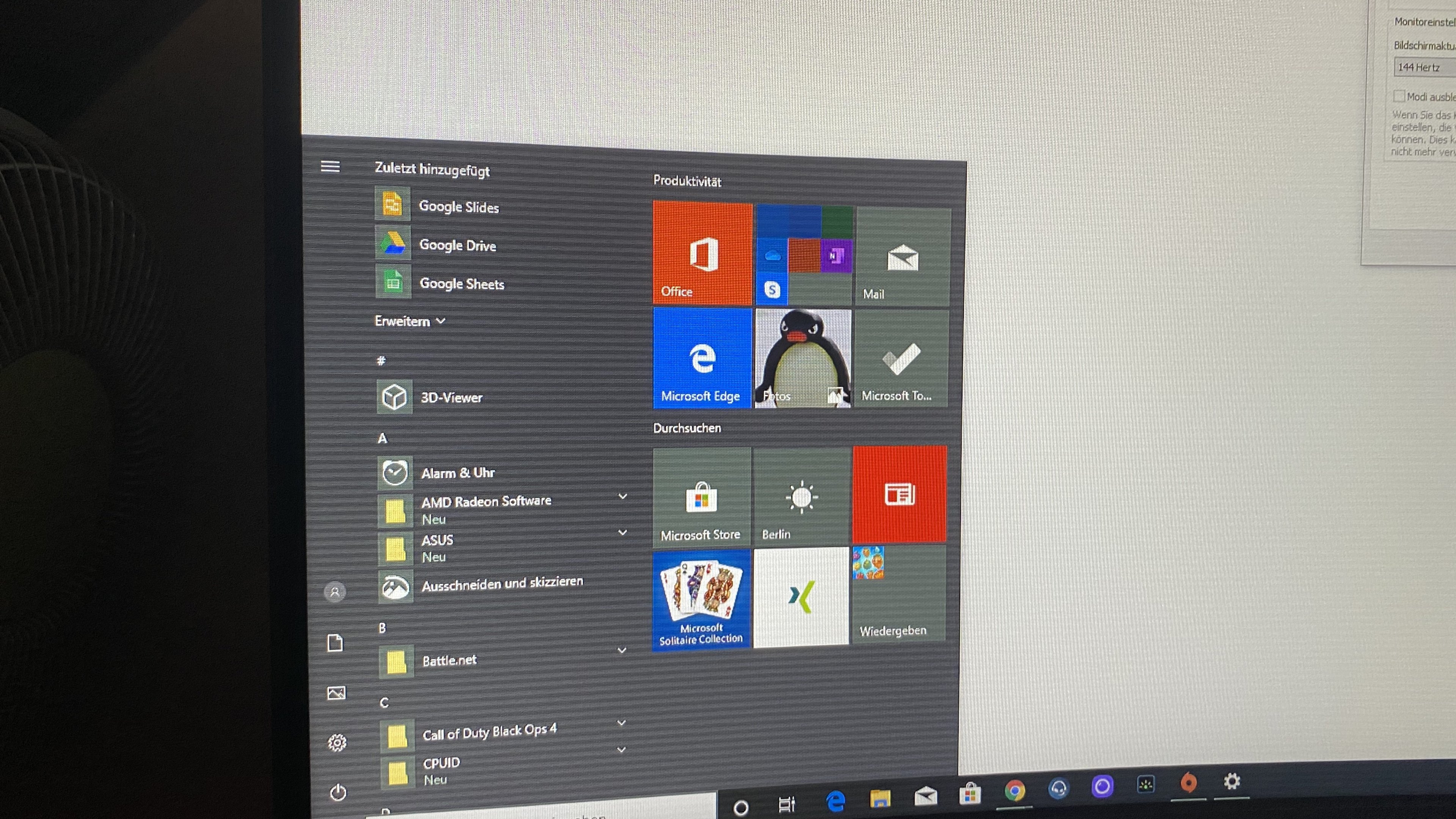

Hey Leute,habe mit gestern einen MSI optix mag322 gekauft (32";WQHD,144hz) und habe nun das Problem das wenn ich den Monitor auf diese 144hz einstelle,das ganze Bild voll ist mit Horizontalen Streifen,dabei spielt es keine Rolle ob ich auf dem Desktop bin,im Internet oder ein Game zocke.Habe auch über Displayport angeschlossen und die neusten Grafikkarten Treiber installiert.

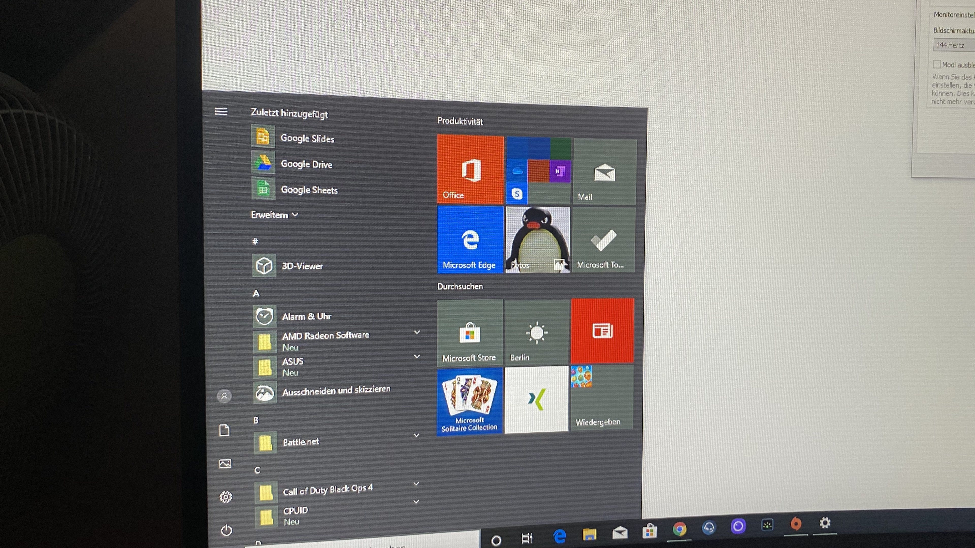

Auch bei 120Hz,jedoch dort nicht so extrem.
Bis jetzt nur bei DP,werde es jetzt mal bei HDMI testet

Um mal alle Fragen hier zu beantworten:
Ich werde gleich ein Bild hier hochladen.
Ich habe richtigerweiße über DP angeschlossen,hätte aber auch keine anderer Wahl auf Dauer weil meine GPU nur einen HDMI Steckplatz hat,dieser ist jedoch durch den 2. Monitor belegt.
Ja,mit dem mitgeliefertem Kabel getestet.
Der 2. Monitor ist über HDMI angeschlossen und der Neue hat das selbe Problem auch wenn nur er angeschlossen ist.
Bilder sind nun an der Frage oben angeheftet,ist glaub ich deutlich zu erkennen.

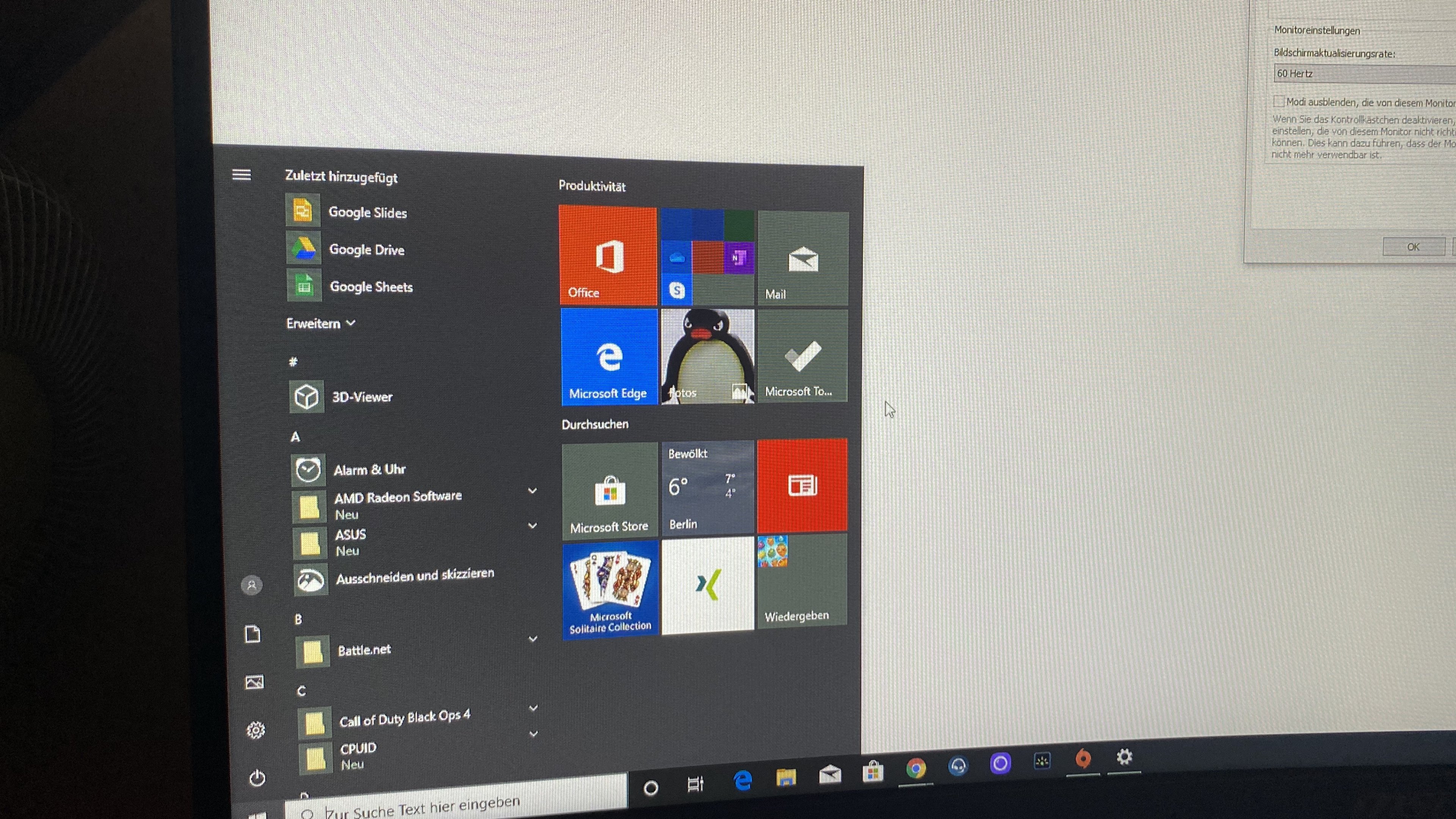

Hm.... bei 60hz sind die Streifen komplett weg? Irgendwas schafft dann wohl die 144hz nicht. Und wenn der Monitor nichts dafür kann und die Grafikkarte ebenso wenig, bleibt ja nur noch das Kabel.

Ich hab keinerlei Verlängerung oder Adapter benutzt,ausschließlich das Kabel was der Verpackung zu entnehmen war.Und ja,bei 60Hz sind keine Streifen zu sehen
