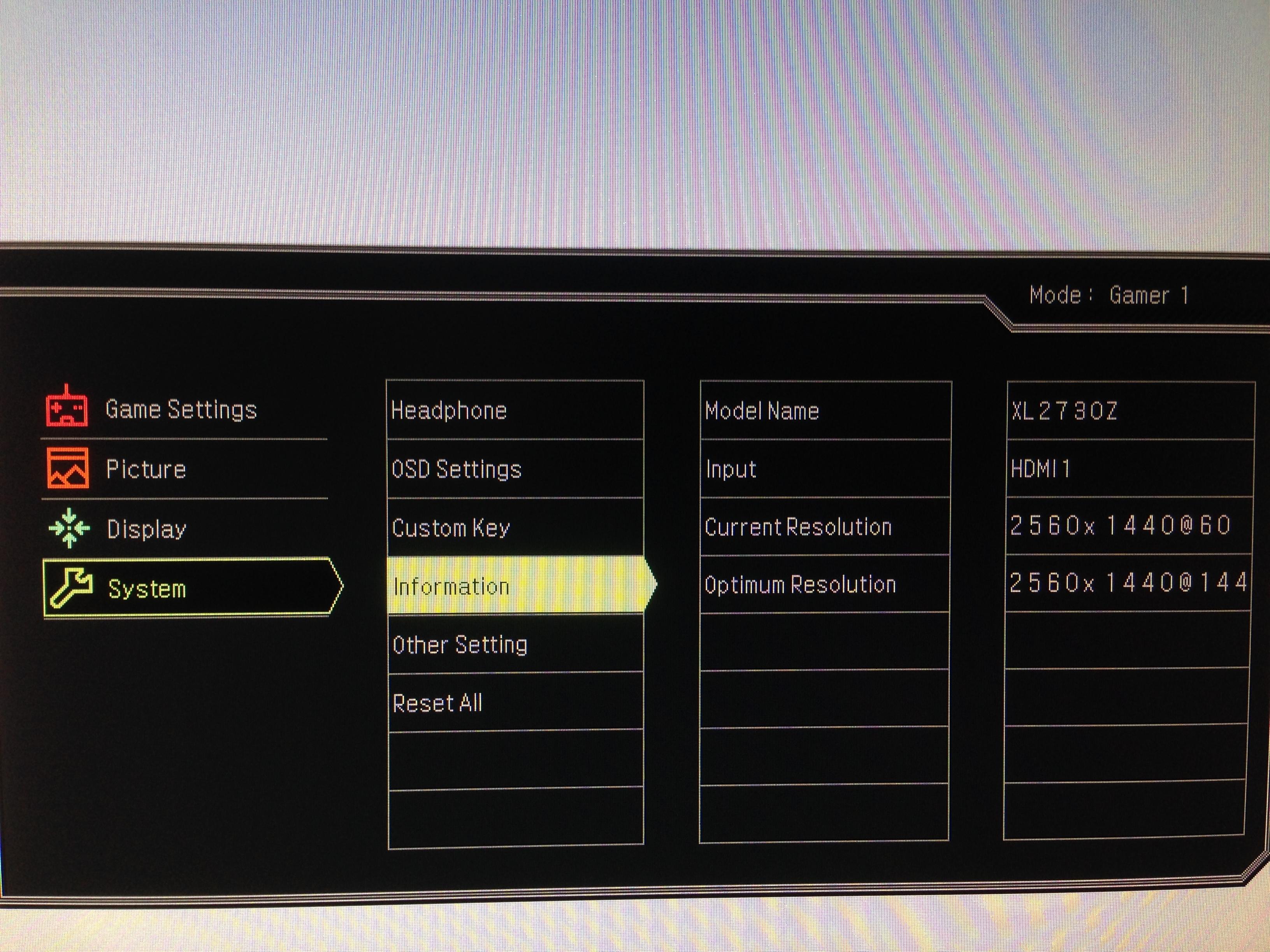

Ich war der Meinung, dass HDMI 2.0 144Hz bei 1440p unterstützt, da das in den Bildschirmeinstellungen als Optimale Einstellung angezeigt wird. Wenn ich das Kabel jedoch in den anderen HDMI Port stecke, werden mir als Optimale Einstellung 60Hz bei 1440p angezeigt.
Hier ein Bild von den Einstellungen, wenn das Kabel im 2.0 Port steckt.

Der Unterschied zum anderen HDMI Port ist nur, dass es als HDMI 2 bezeichnet ist und bei Optimum Resolution 60Hz anstelle der 144Hz stehen.
Edit2: Habe jetzt mal das Handbuch auf der CD ausgepackt und dort ist angegeben, dass es möglich ist, die 144Hz bei 1440P über HDMI2.0 und DP zu bekommen.
