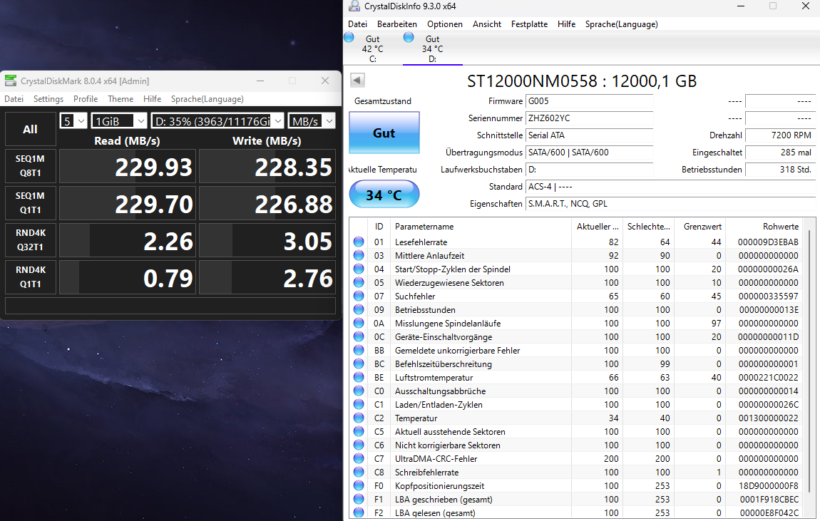

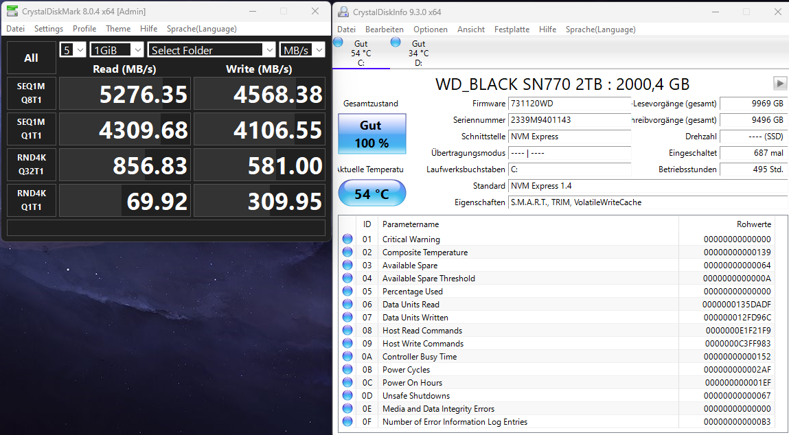

Ähm nein bitte Werte von Crystal Disk Info von allen Datenträgern posten.

Die SSD ist ja so wie der Rest des System (bis auf die Graka) noch fast nigelnagelneu, die kann doch noch gar keine schlechten Blutwerte haben!
Achso sie hat immer wieder Fehler die du beheben lässt...aber defekt kann sie daher nicht sein weil neu?
Weiterhin nur von einer Platte 80 Prozent der Werte gepostet..

Und ob dort wichtig Infos stehen ist egal bei den smart werten?..
Systemlaufwerk steht da Controller busy time ... Heißt die Platte hat schon 152 (hex) min gewartet.. worauf auf die lahme HDD vielleicht?
F3: Total LBAs Written Expanded or Total Host Writes Expanded
F4: Total LBAs Read Expanded or Total Host Reads Expanded
Klar, die wären bestimmt ultra aussagekräftig gewesen und hätten die Freezes erklärt, besonders bei dem Nicht-Systemlaufwerk.
Oder was für Attribute hättest du dort noch erwartet?
https://en.wikipedia.org/wiki/Self-...ng_Technology#Known_ATA_S.M.A.R.T._attributes
Das ist völlig unbedenklich. Es ist normal, dass der Wert mit der Zeit ansteigt. Irgendwo muss halt ab und zu mal gewartet werden.
Dazu z.B.:
https://community.intel.com/t5/Inte...ane-900p-Controller-Busy-Time/m-p/479469#M816
Btw. würde CDI über den Status natürlich auch anzeigen, wenn schwerwiegende Probleme bestehen würden. Dass bei Status "gut" ein Datenträger dafür verantwortlich ist, dass es zu Freezes kommt, halte ich für ziemlich ausgeschlossen.
