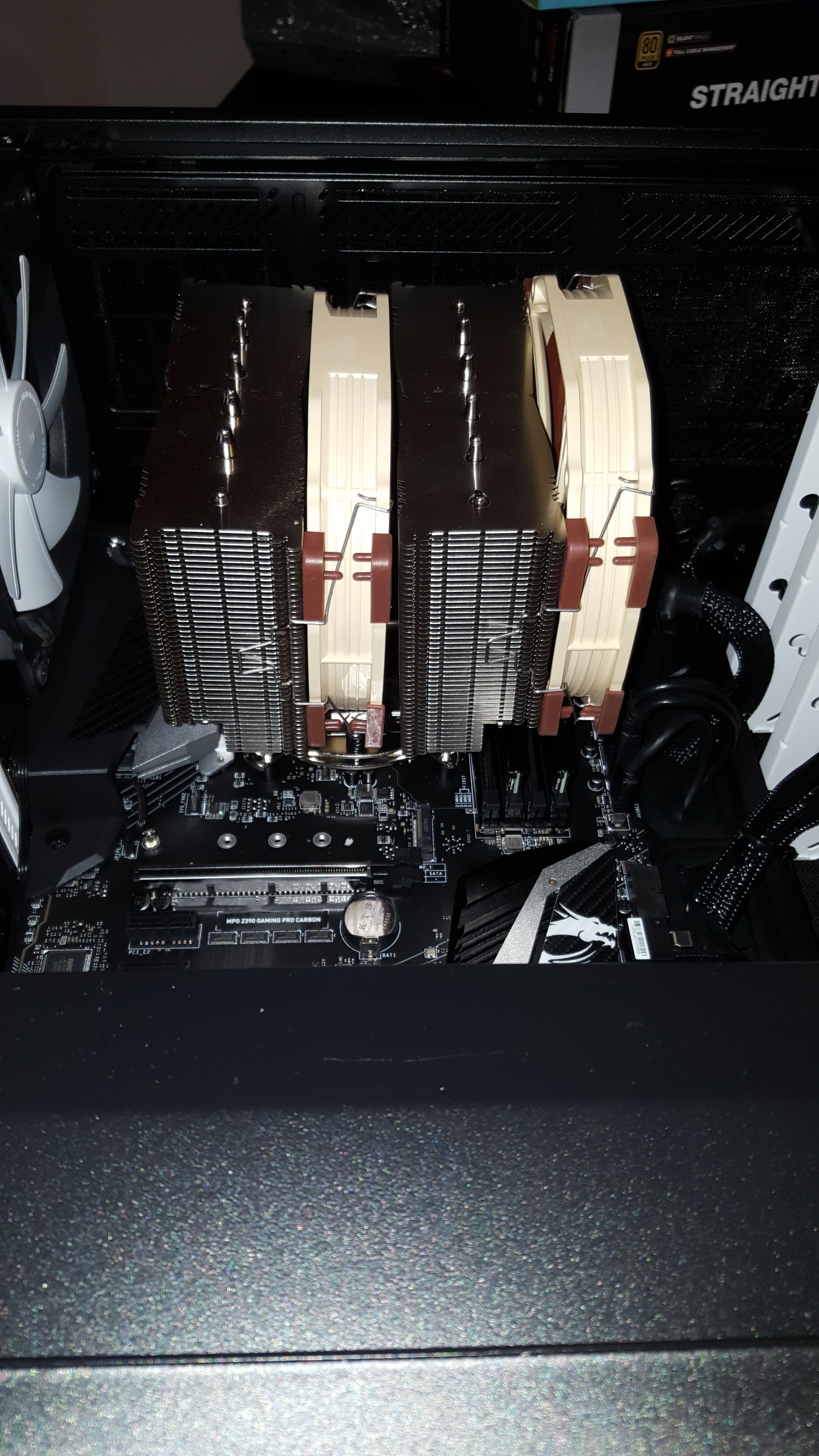

Danke für diese umfangreiche Antwort!!! Besser kann man's einfach nicht machen. Habe sehr viel aus deinem Post mitnehmen können! Allerdings sagt jemand in den Mindfactory Reviews, dass das MSI Z390 Gaming Pro Carbon Motherboard schlecht positionierte M2 Slots habe, sodass der große Noctua NH-D15 Tower Kühler platztechnisch für Probleme mit der CPU und Graka sorgen könnte. Deine Meinung dazu?
@chen1337 meinst du diesen Kommentar:
Manko, um den Kühlkörper für die M2.2 abzuschrauben benötigt man Feinmechanikerwerkzeug. Zwei der drei Schreiben sind unfassbar mini - eine saß auch viel zu fest und führte zum ersten Frust. Letztlich hat alles geklappt. es wird nur eine nerverei wieder alles zu tauschen, da die m2 Slots so liegen, dass man ggf. CPU Kühler (bei wirklich großen) und/oder Grafikkarte rausnehmen muss. Naja, so häufig sollte dies ja auch nicht geschehen.
Da steht nichts davon, dass aufgrund der M.2 SSD die Grafikkarte bzw. Der Kühler keinen Platz haben.
Diese Person will nur anmerken, dass wenn man im nachhinein eine M.2 SSD einbauen will, dass man dann Grafikkarte und evtl. auch Kühler erstmal ausbauen muss.
jedoch ist das ein Manko der meisten Boards, da man sonst an den Slot nicht wirklich gut ran kommt.
allerdings merkt er auch an, dass man da nicht immer ran muss, sondern meistens höchstens 1 mal.

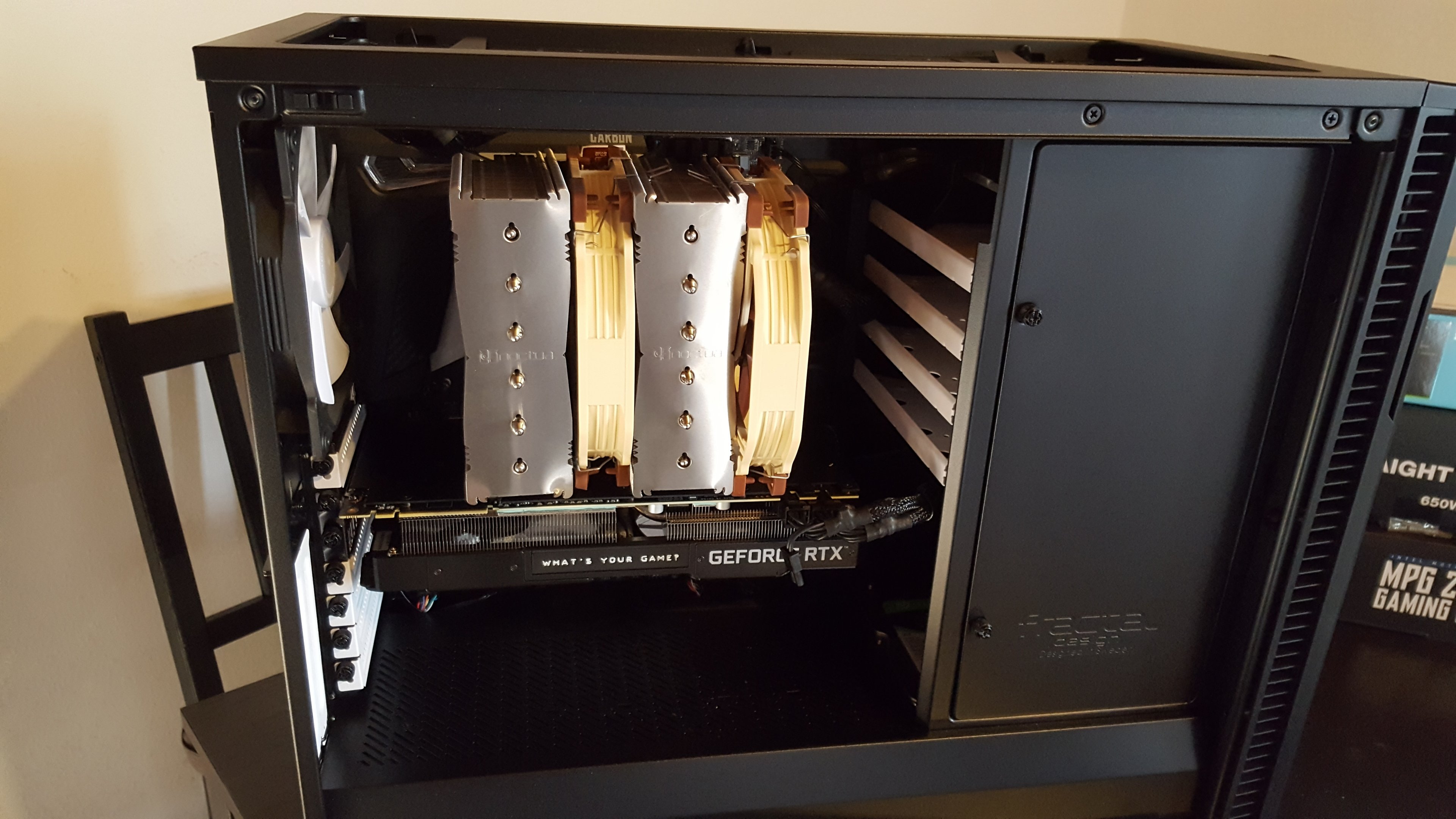

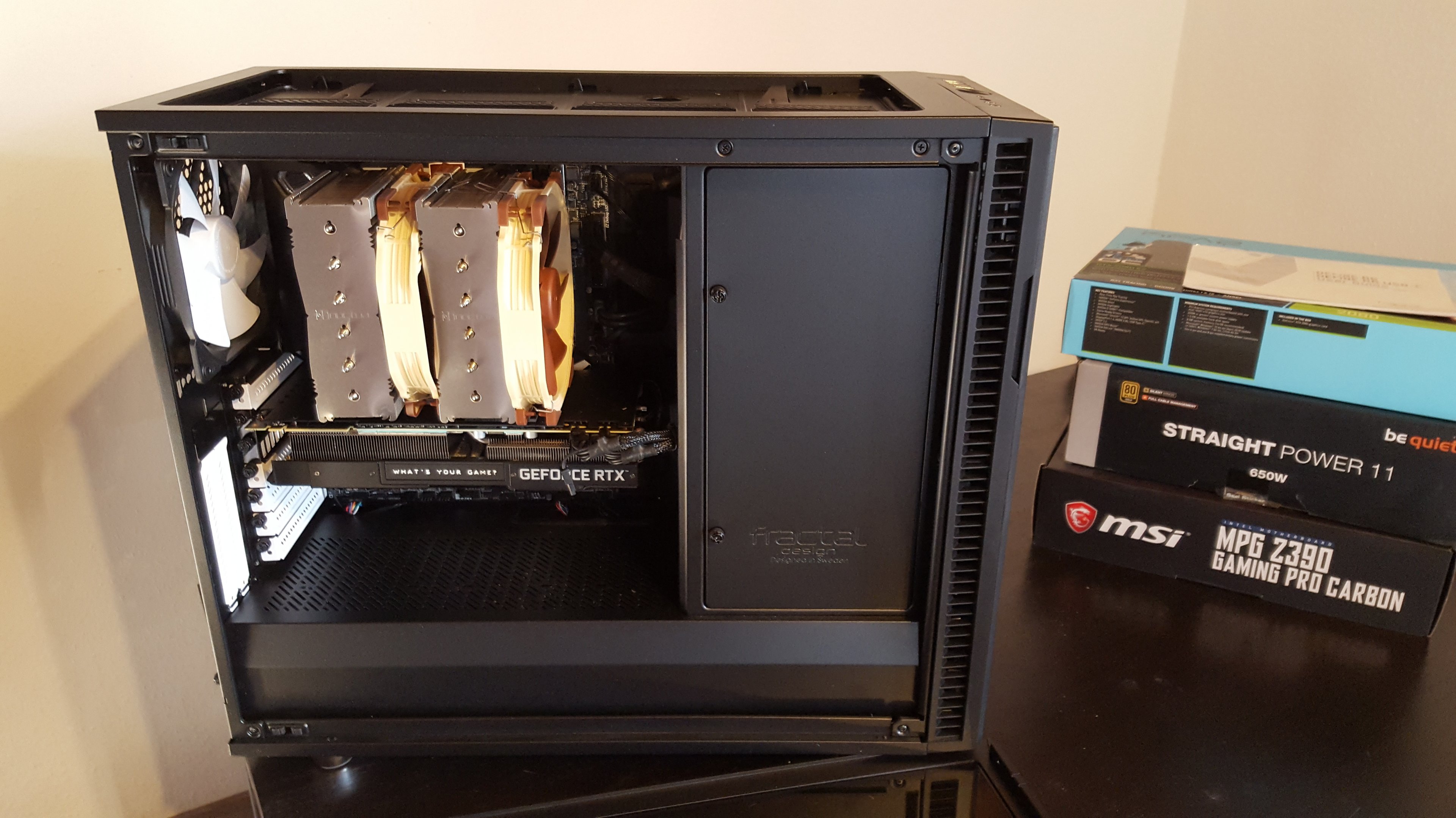

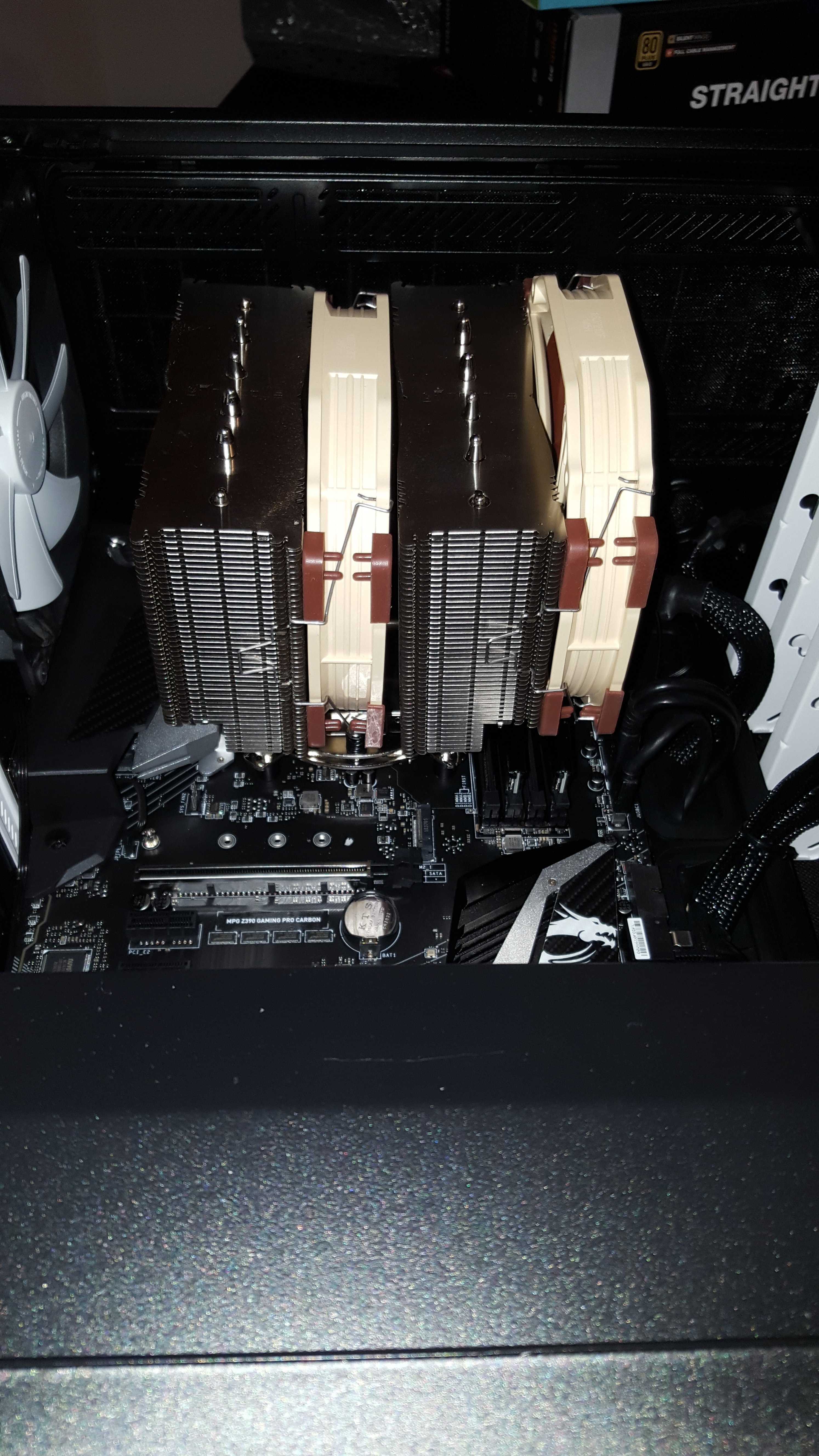

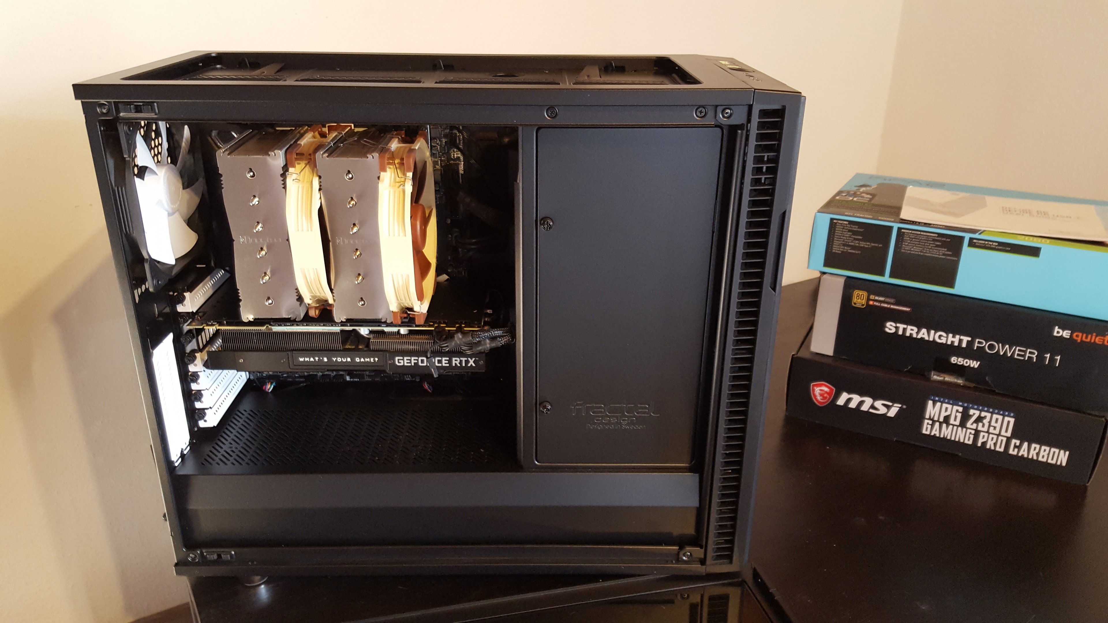

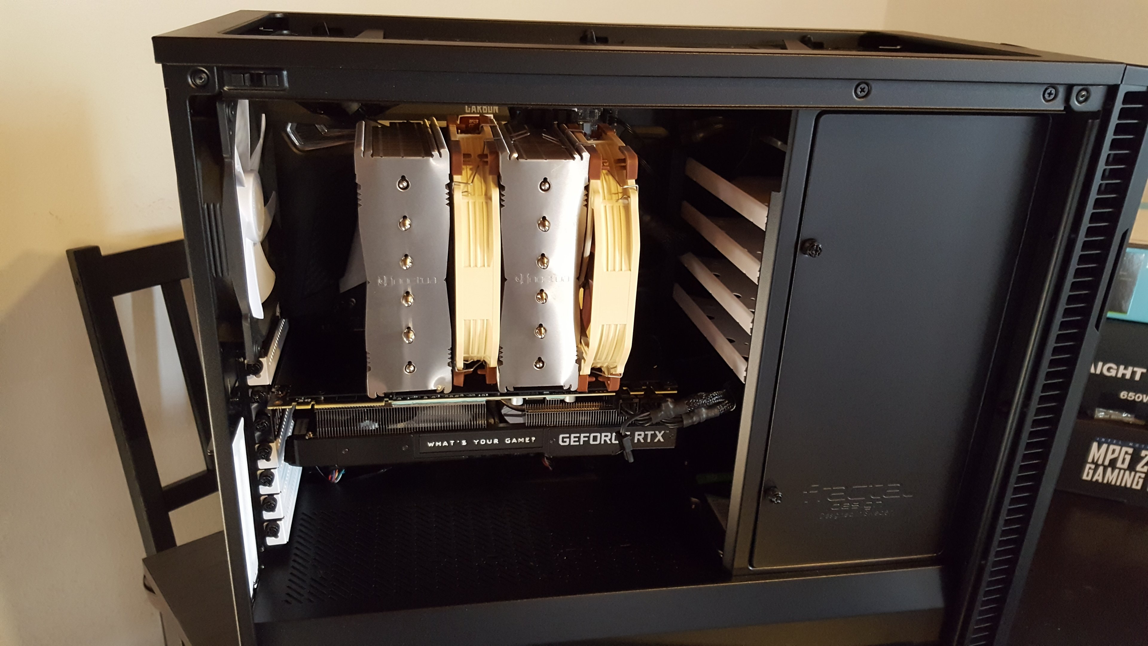

Hier mal paar Fakten bezüglich Platz wegen des Kühlers/CPU/Grafikkarte.
Ich habe das Mainboard Z390 Gaming Pro Carbon, den Kühler Noctua NH-D15 und eine RTX 2080 KFA2 EX.
Platz ist etwas knapp aber die Grafikkarte passt gut in den Slot und wird nicht vom Kühler
blockiert, siehe Bilder.

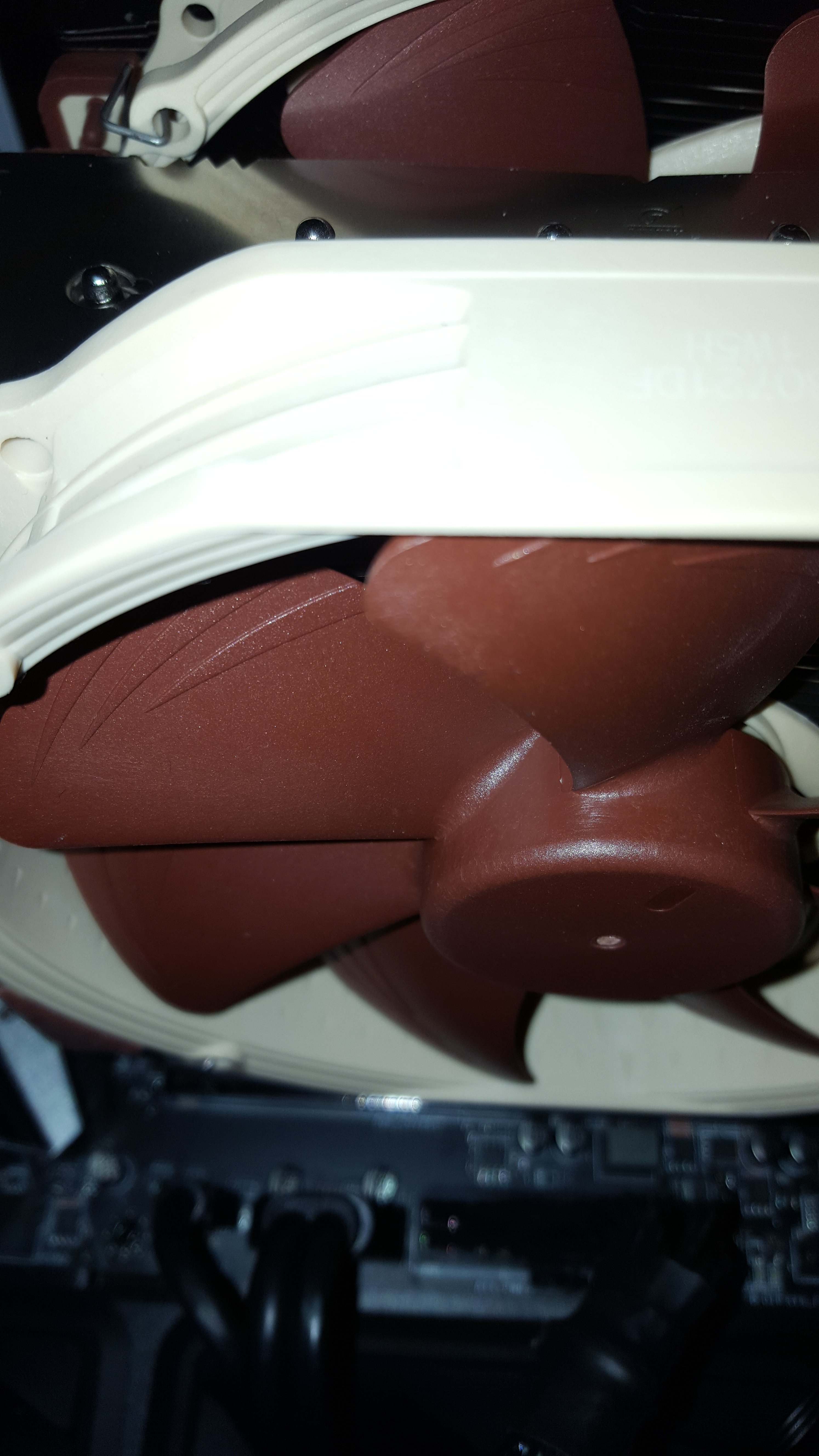

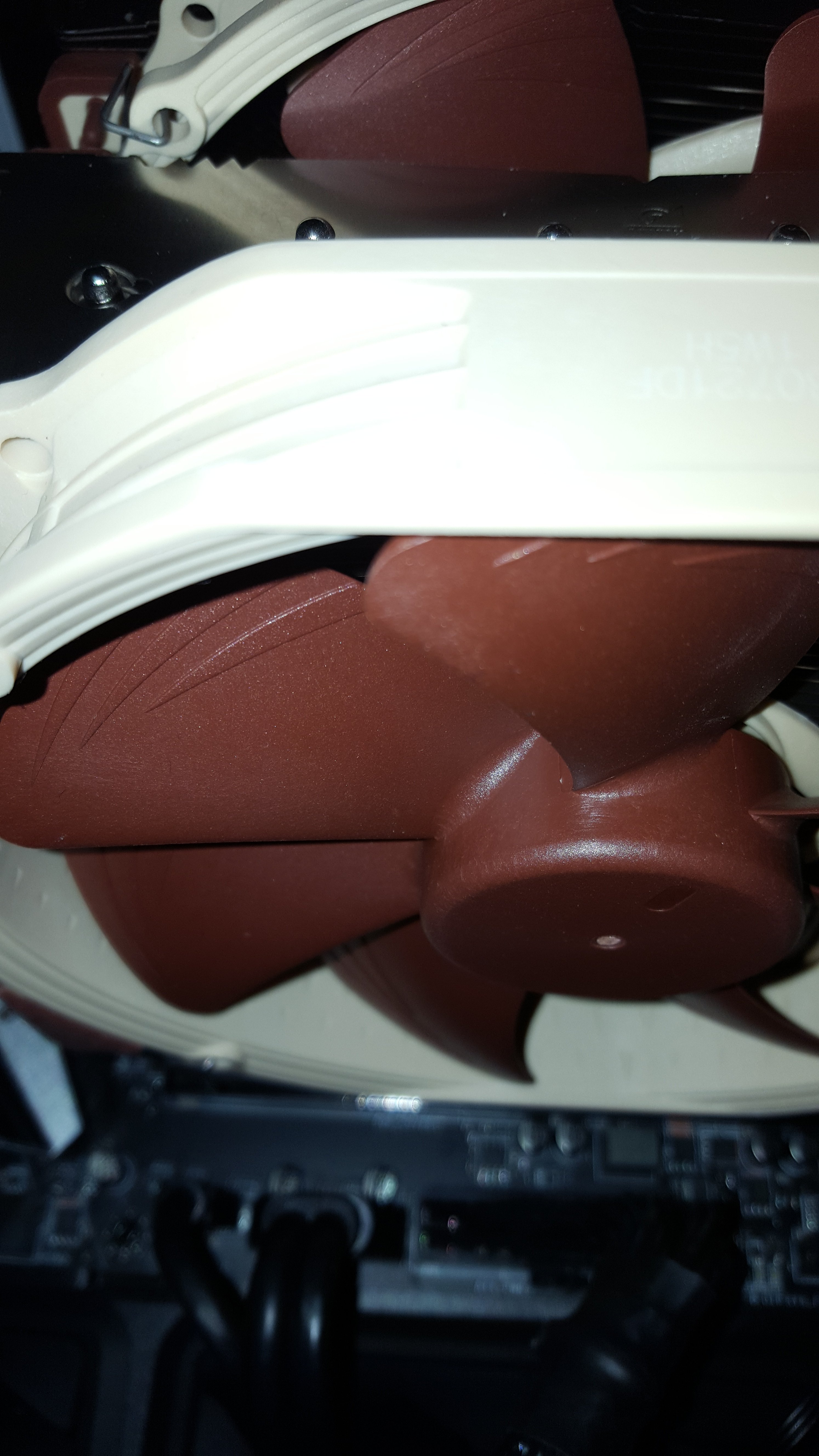

Masi5192 schrieb:
@StarAndi dein mittlerer Kühler ist nicht richtig montiert
ja das war das Thema in meinem Thread damals falls du dich erinnerst, inzwischen ist er richtig rum.
