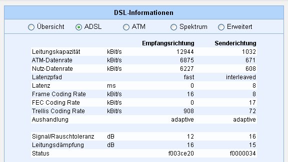

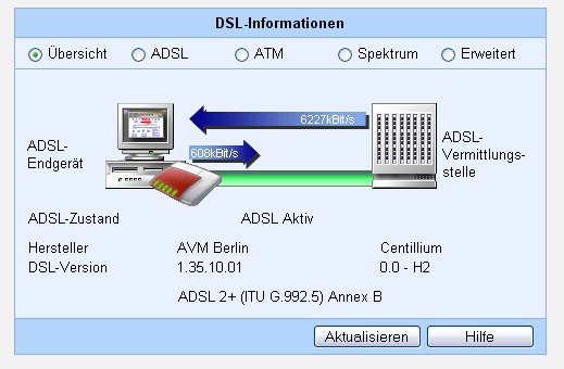

Bei mir sieht das ganze nun so wie in den Screenshots aus.
Heisst das nun ich bin schon an einem ADSL 2+ Port bin aber noch nicht auf die Geschwindigkeit umgestellt worden oder geht bei mir nich mehr wie 6 Mbit?
Die Leitungsdämpfung ist doch eigentlich auch in Ordnung.

Ja, aber werden diese Werte für mich das Maximum bleiben oder kann es sein, dass ich noch auf höhere Geschwindigkeiten umgestellt werde?

Du hast derzeit ein fixes 6er Profil und bist auf ADSL2+ gestellt. Mit den Werten sind vielleicht ca. 10-12MBit drin. Muss man sehen, wie der Signal/Rauschabstand runter geht. Der ist aktuell bei Dir schon für DSL6000 verhältnismäßig niedrig.
Kannst bei der Technik anrufen und um Freischaltung bitten, allerdings machen die das nicht bei jedem auf Bitten hin sondern verweisen oft auf die offizielle Darstellung, dass bis Ende 2007 jeder umgestellt würde und man nicht sagen könne, wann Kunde XY dran ist...aber bis Ende 2007 sei man sicher umgestellt.
