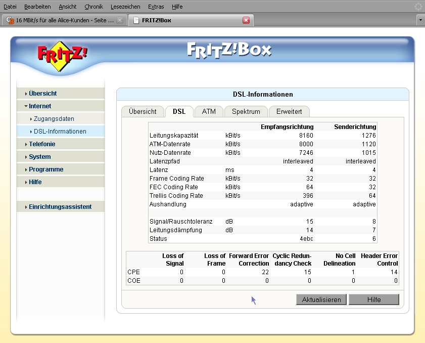

Guten Abend,
heute habe ich eine etwas ältere Fritzbox Fon geschenkt bekommen und sofort mal getestet. Schon alleine aus Neugier wie es um meiner Leitung bestellt ist, mußte ich doch sofort mal einen Screenshot machen. Ich sehne mich immer mehr danach, eine 16er-Leitung nutzen zu können. Im großen und ganzen bin ich mit der Fritzbox um längen mehr zufrieden, als mit dem uralten Thomson Speedtouch 350i (direkt von Alice - das nun auch schon 2,5 Jahre auf den Buckel hat ... ich kann's nicht mehr sehen ;) ). Unter den Experten von Euch, hätte ich gerne eine reale Einschätzung wie die derzeitige Leitung zu bewerten ist und ob man evtl. damit in der Zukunft auf mehr Speed hoffen kann.

Deine Leitung ist gut. Du hast ja jetzt schon mit ADSL 8mbit brutto down und 1mbit up. Mit ADSL2+, also bei den 16mbit, solltest normal auch volle 18080kbit brutto down bekommen.
Das ist leitungsmäßig wahrscheinlich 16Mbit drin. Signal/Rauschtoleranz ist schon etwas sehr niedrig, daran könnte es scheitern. Aber...ich glaub nicht alle "älteren" Fon Boxen sind für 16Mbit geeignet.
Und das Speedtouch ist immer besser als der Fritz Krempel. Besserer Chipsatz, meist höherer Sync und stabilerer Betrieb bei schlechter Leitung.
Also der SNR Margin ist sehr gut, dafür dass er ja 8000kbit sync hat. Er hat ja nur ADSL.
Und das Speedtouch 350i das kann glaub ich gfarkein ADSL2+.
Und anhand des webinterfaces der Box denke ich dass die garnet so alt ist. Es stimmt schon dass bei manchen älteren bzw kleineren FRITZ!Boxen keine neue Firmware mehr gab, und die zwar ADSL2+ können, aber nicht so gut wie die anderen.

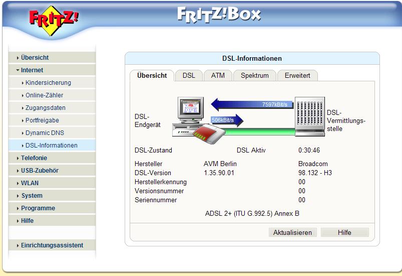

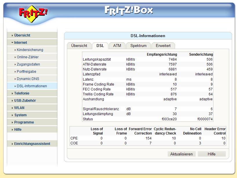

Hab seit heute alice 16.000 bei mir kommt aber weniger an. manchmal sync es mit 400/20, manchmal mit 7000/500..
wodran liegts? leitung? alice? was kann ich tun?

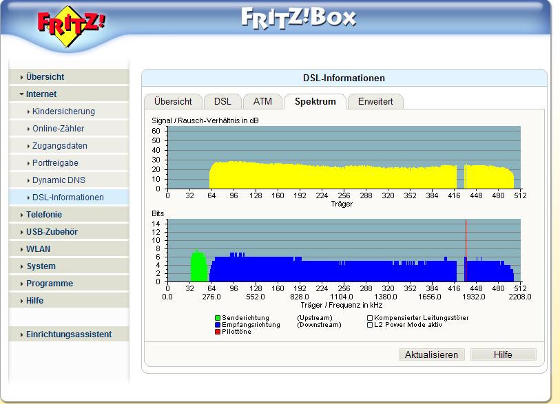

Kannst mal nen screenshot posten vom spektrum? Da scheint was nicht in ordnung zu sein. Nur wo genau kann man net direkt sagen. Vielleicht bei dir, also an der hardware, zb splitter, oder eventuell in der VSt.
Die Dämpfung im upstream wird ja sogar höher angezeigt als die im downstream.
