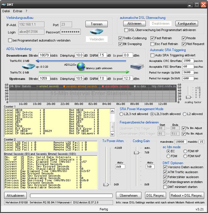

Hi "'s KATERchen", anbei mal nen Screenshot meiner Leitung. Wie du erkennen kannst ist sie in der Empfangsrichtung sogar schlechter als deine und in Senderichtung etwas besser, daher auch meine Vermutung, dass du auch den vollen Speed bekommen kannst.
Ich muss aber dazu sagen, dass meine Leitung im gelben Bereich liegt wobei grün optimal und rot halt schlecht wäre.
Was ich feststellen musste ist, dass bei den Modems von Siemens der SNR Wert abnimmt (was nicht gut ist) sobald das Gerät sehr warm wird, deshalb wird auch empfohlen das Gerät nicht auf den Tepich, sondern eine andere glatte Oberfläche zu stellen.
Durch die delle wird ja gerade der SNR schlechter, wie man da ja sieht. Und wenn die an der Hotline den SNR sehen, dann wird das schon was damit zu tun haben.
Und die Delle sieht nicht so aus als ob sie durch übersprechen anderer DSL Anschlüsse verursacht wird.
Und du schreibst, dass deine Leitung in empfangsrichtung schlechter ist als seine, und in senderichtung besser? Das stimmt doch nicht. Bei dir wird 10,5/10dB Dämpfung angezeigt und bei ihm 14/11dB, was ja in beide richtungen dann schlechter ist als bei dir. Jedoch hat er in senderichtung immerhin die volle bitrate, und du nicht. Das liegt aber am modem. Mit einem anderen wäre deine Leitung auch besser.
