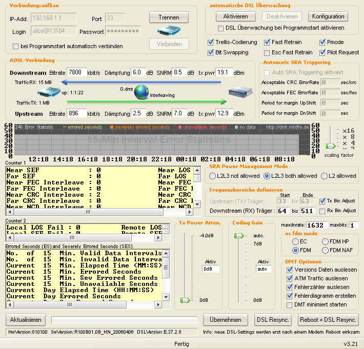

Du könntest auch mal mit dem "DMT" in der Version 3.21 (müsste die für dein Modem sein) schauen was deine Leitung überhaupt her gibt.

Einstellen musst du da garnichts, sondern einfach nur ablesen was bei den einzelnen Dämpfungen (DB) für Werte stehen. Anhand derer kann man dann schauen was bei dir in etwas machbar wäre.

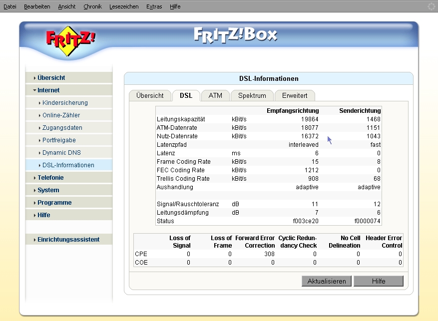

Also von der Dämpfung her hast du eine super Leitung, wohnst du in Sichtweite zur Vermittlungsstelle?Der einzig doofe Wert ist der SNRM, der ist recht niedrig und bei diesem gilt je höher desto besser.
Rufe da halt an und bitte um das 18er Profil.

Mir ist aber noch was aufgefallen. Du scheinst noch auf einem alten ADSL- Port zu hängen ( bei dieser Weltkugel steht G.dmt). Es kann aber auch sein, dass du auf nem ADSL2+ Port sitzt und nur G.dmt angezeigt wird, weil du nur nen 8er Profil hast.

Merkwürdig finde ich auch den niedrigen SNR Wert bei der geschalteten Bandbreite. Hätte er aktuell 16Mbit anliegen würde ich sagen, absolut normal. Aber bei 8MBit und 6dB Dämpfung schon so ein schlechter SNR.....wenn der wirklich stimmt, wird das mit den 16Mbit nie und nimmer was. Allenfalls 10-12 MBit sind dann noch drin, denn mit jeder weiteren Bandbreitenerhöhung sinkt der SNR und ab "5" ist dann Schluß mit lustig.
Die Frage wäre aber noch, ob vielleicht Traffic-Shaping aktiv ist, also bis zur Vermittlungsstelle schon mit 16Mbit gesynct wird (dann wären die Werte absolut in Ordnung), aber dahinter das Traffic-Shaping auf 8Mbit eingestellt ist. Sollte eigentlich schon lange nicht mehr sein, aber man weiß ja nie.

Ja, das SNR Wert sollte sich an einem ADSL2+ Port noch nach oben ändern.
Traffic Shapeing ist bei Alice glaube nur bei den alten Light anschlüssen gewesen, alles andere müsste durch die Profile gemacht werden.
