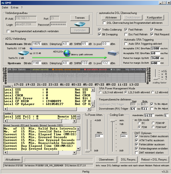

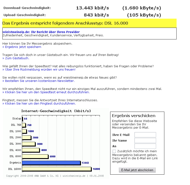

Nun wurde ich auch offensichtlich umgestellt (endlich...).
Was meint ihr, ist das ok oder geht da noch etwas?
Also das Modem kann nicht mehr höher synchronisieren, da das maximum halt 18080/1152kbps ist.
Du könntest höchstens mal überprüfen ob deine TCP Einstellungen optimiert sind, falls du Windows XP hast
www.speedguide.net/analyzer.php
Wei groß ist da dein TCP Receive Window (RWIN)?
Schöne Leitung, mehr geht nicht da Alice den ADSL2+ Standard nicht bis zum maximum ausreizt.

Wieso volle 18mbit? Das sind nur brutto. Damit würdest du netto nur auf knapp 16mbit kommen. Bzw eigentlich sogar nur ca. 15, oder 15,5mbit
Den RWIN könntest du aber auch bischen anpassen, also erhöhen. Auf mindestens so 200000 zb, oder 500000.
Das geht zb mit dem TCP Optimizer von der speedguide seite.
Danke das war die Bremse, jetzt sieht das ganze schon weitaus besser aus. :D
