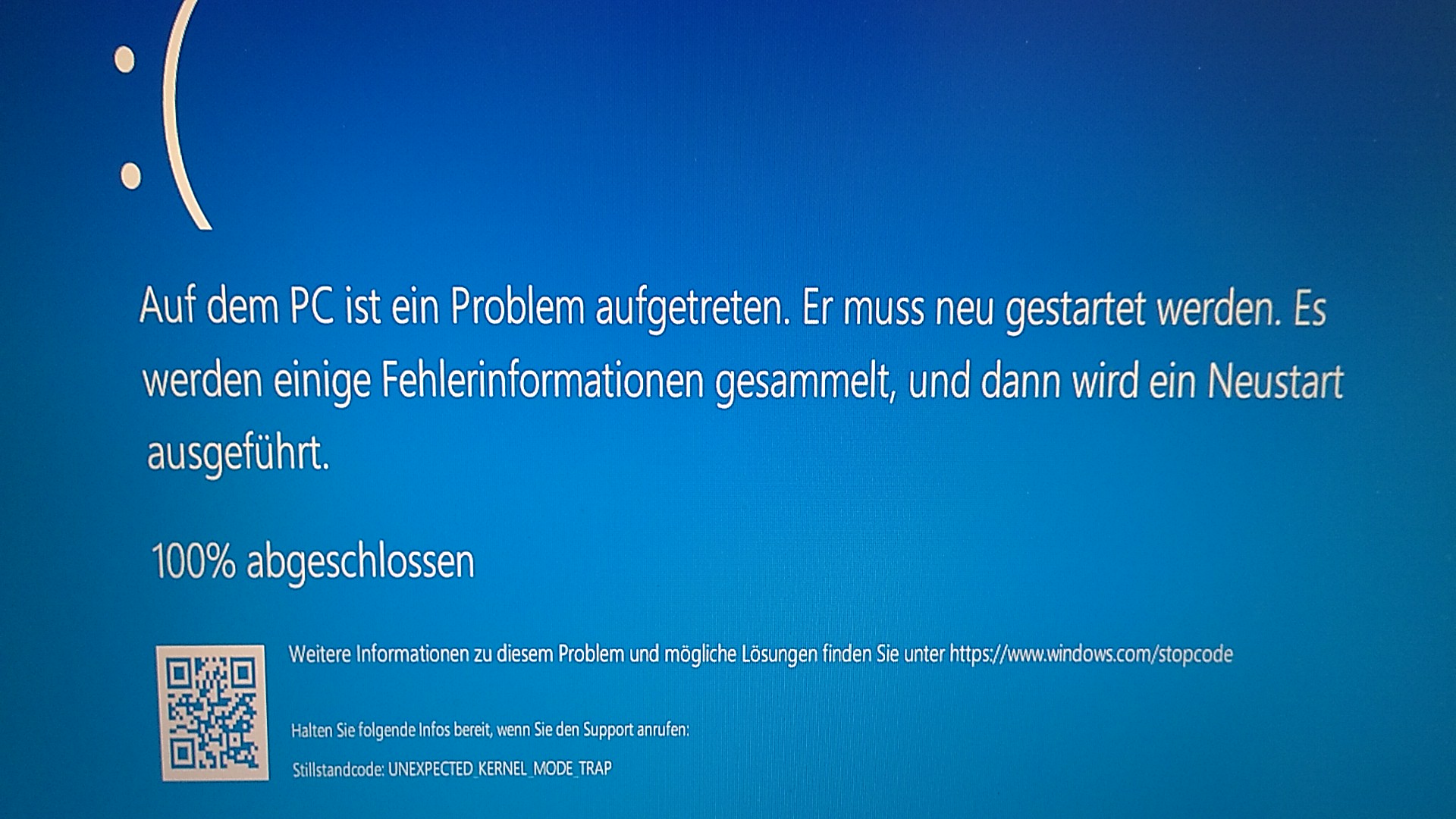

Denn ich habe aktuell noch die Version 1607 drauf. Zwei Versuche, über die Update-Funktion auf 1803 zu gelangen – während des Neustarts, nicht im laufenden Betrieb – scheiterten "am nächsten Morgen" mit der (bekanntlich ja nicht unbekannten ;-) also leidlichen) Meldung: Stillstandcode Unexpected Kernel Mode Trap:

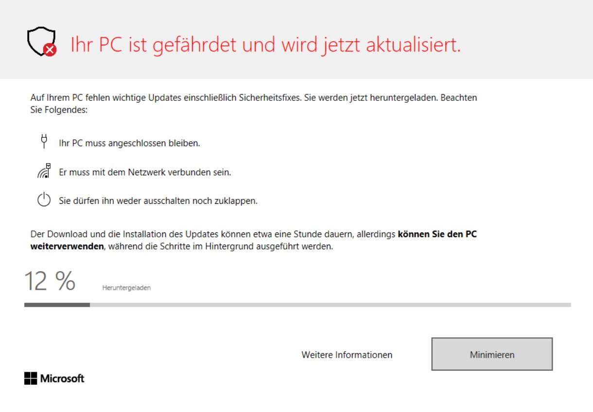

Denn jetzt im Moment läuft dieser Update-Vorgang erneut, diesmal also "im laufenden Betrieb". Der entsprechende Hinweis poppte vorhin unversehens auf, den derzeitigen Download-Vorgang kann ich leider nicht abbrechen und das Fenster nur minimieren – und beeinträchtigt zB andere eigene Downloadvorgänge, dauert zudem wie schon zuvor zweimal Ewigkeiten. Befürchte jedoch, dass auch dieser 3. Versuch, den Windows nun vornimmt, den Blue Screen (nee, nennt sich wohl in diesem Fall anders) erzeugt und Windows die vorherige/jetzige Version erneut wiederherstellen würde.

Ach, glaubte, autom. Updates deshalb deaktivieren zu müssen, dass es mir – wie ganz oben irgendwo erwähnt – nicht während des MCT-Downloads dazwischenfunkt. Denn das "Update-Fenster", das ich oben abgebildet hatte, besaß leider oben rechts kein Kreuz... Zum Beenden dieses unerwünschten Vorgangs...

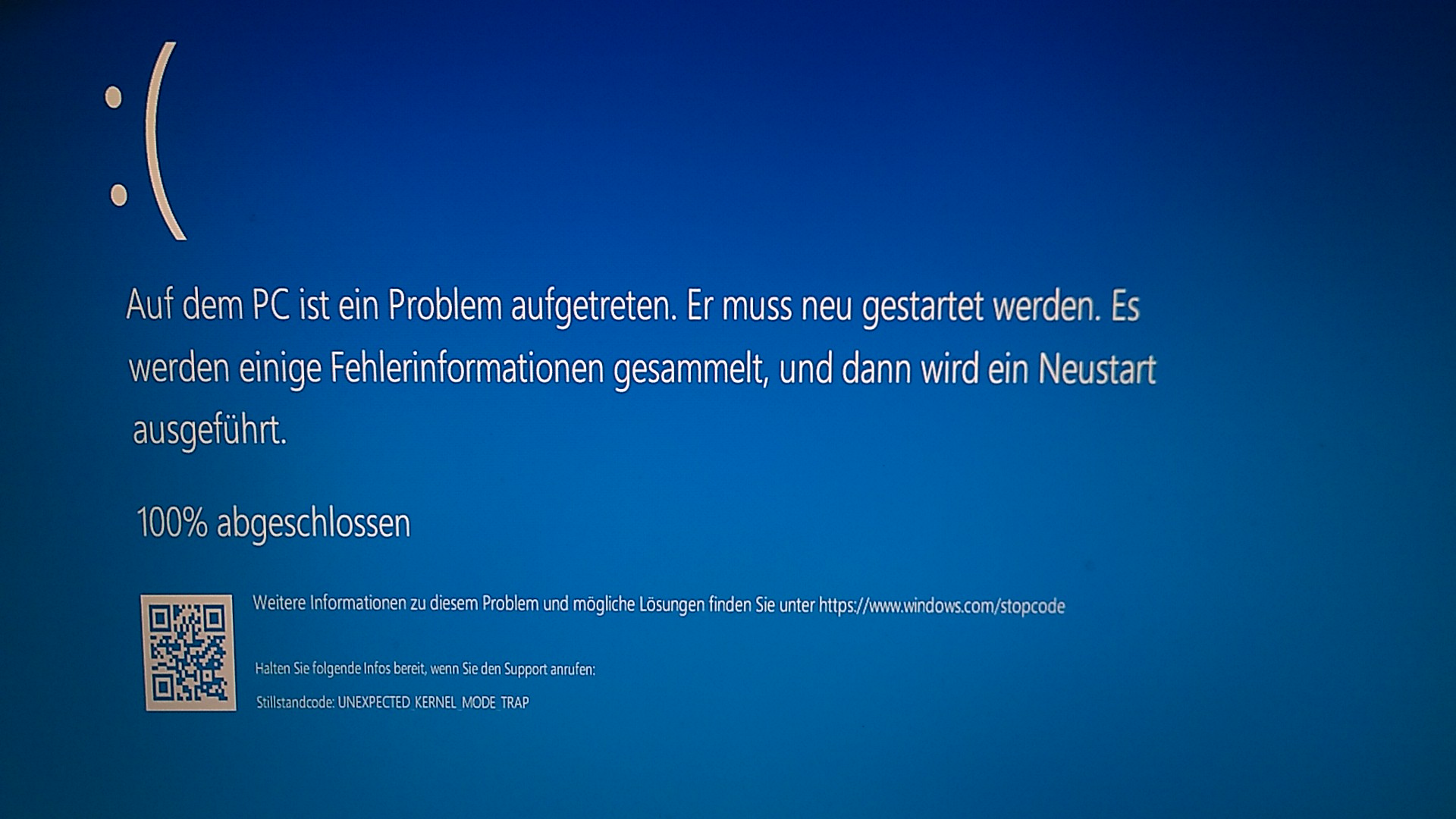

Nach einem neuerlichen Update-Versuch von 1709 auf 1803 über einen MCT-Stick, so abermals diese altbekannt-verhasste Meldung:
Ich bleib also bei 1709-er Version. Vielleicht bekommt's ja MS irgendwann gebacken und der Windoof-Käufer verliert nicht noch mehr Geld in der Zeit, in der er nicht fensterln kann...
