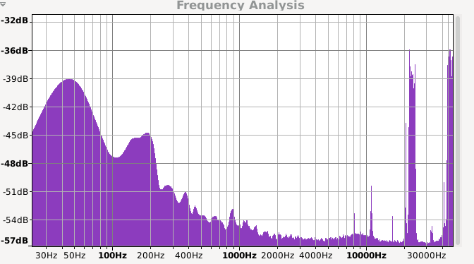

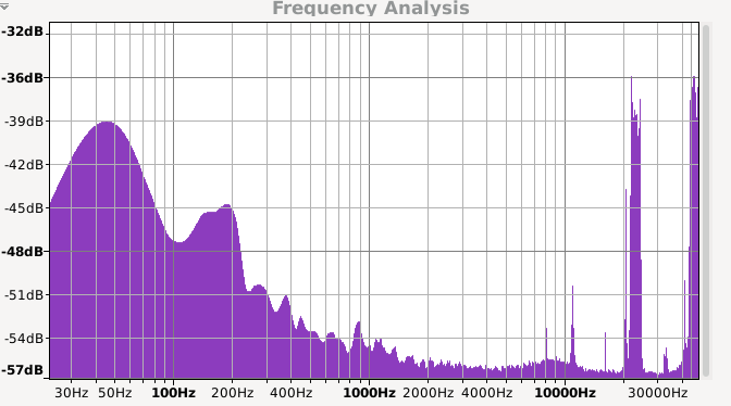

[IMG]https://pics.computerbase.de/forum/attachments/720/720591-d56e6998c43a5ed0fae5c5b5d248a7d6.jpg[/IMG]
Jetzt habe ich versucht dahinter ein quantisierungsrauschen zu verstecken wofür ich als Näherung weißes rauschen genommen habe.
ab etwa -30dB bin ich so unsicher das ich das nicht mehr ohne Bild Test sagen möchte aber darüber ist es relativ eindeutig hörbar.
Den gleich Test habe ich mit Musik anstelle von weißem Rauschen wiederholt und komme auch zu etwa dem gleichen Ergebnis ab ca -30dB ist die Anwesenheit erkennbar ab -24bB kann ich die Musik wirklich hören und beat/vocals erkennen.
Als letztes habe ich noch versucht
White noise unter eine einem White noise floor zu hören. (praktisch also nur eine plötzliche Amplituden Änderung)
Das ist am schwierigsten und wen man es weiß gehen -9dB (ca0.5dB Änderung)
eindeutig und gut hörbar ist es ab -7dB (0,8db)
Zusammengefasst kann man sagen
wen jemand behauptet er könne quantisierungsrauschen 30db unter dem noise floor hören ist das nicht unrealistisch!
Der wichtige Test wäre doch, ab wann ist das Quantisierungsrauschen unterhalb der Musik hörbar.

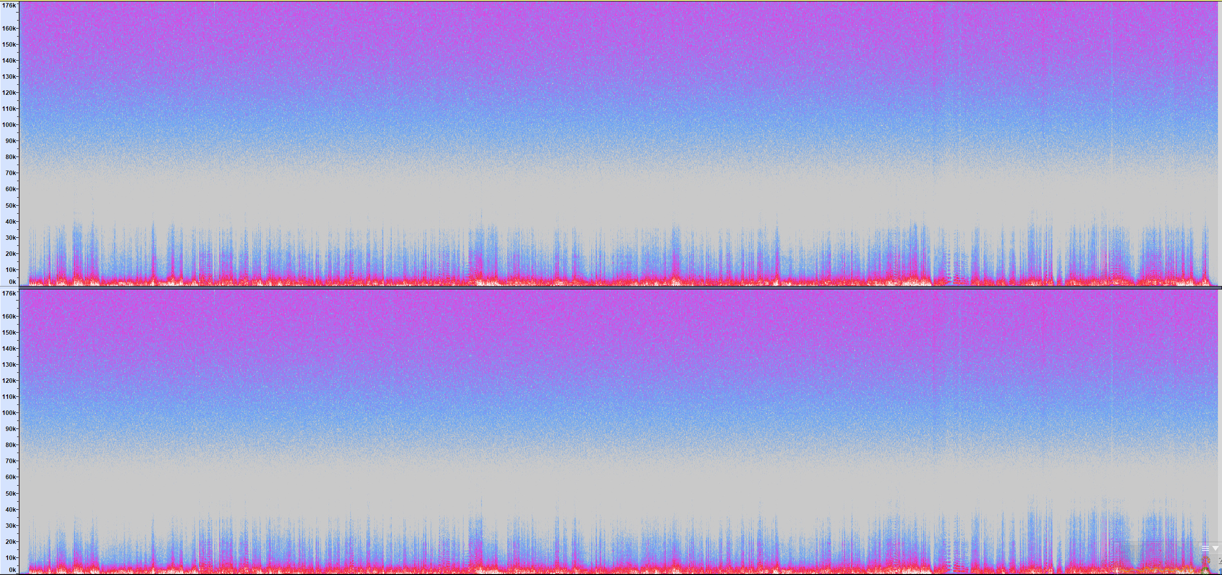

Ich hab mir mal von so einem norwegischen superduper-highend Label eine Klassik-Testdatei runtergeladen. 24 bit/352 kHz. Die ist bei einer Länge von ca. 9 Minuten lächerliche 1,09 GB groß. Wenn man sich das im Spektrographen anguckt, sind da Musiksignale bis 40 kHz (wenn man Fledermausohren hat und die entsprechende Anlage, die diese Frequenzen auch wiedergebn kann, viel Spaß beim Hören)...
Aber da drüber ist nix mehr, mit dem man irgendetwas anfangen könnte, hochfrequentes Rauschen oder was auch immer das sein soll.
Ich hab das mal auf "CD-Format" 16/44 geschrumpft und mit foobar einen ABX Test gemacht mit meinem Sennheiser HD800. Also ICH hab da keinen Unterschied hören können.
HIER kann jeder ein paar Dateien runterladen und selbst ABXen.
