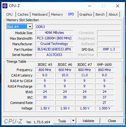

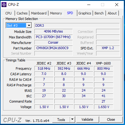

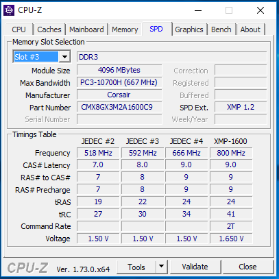

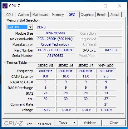

Zeige mal die Screenshots von CPU-Z her, MEMORY und spd Slot 1 bis 4 , bitte.
Erst einmal danke für die vielen Tipps, ich versuche mir alle rauszulesen und in einer sinnvollen ;) Abfolge abzuarbeiten.
Habe mich tatsächlich bei den Volt Zahlen vertan der Crucial hat 1,5 und der Corsair 1,65

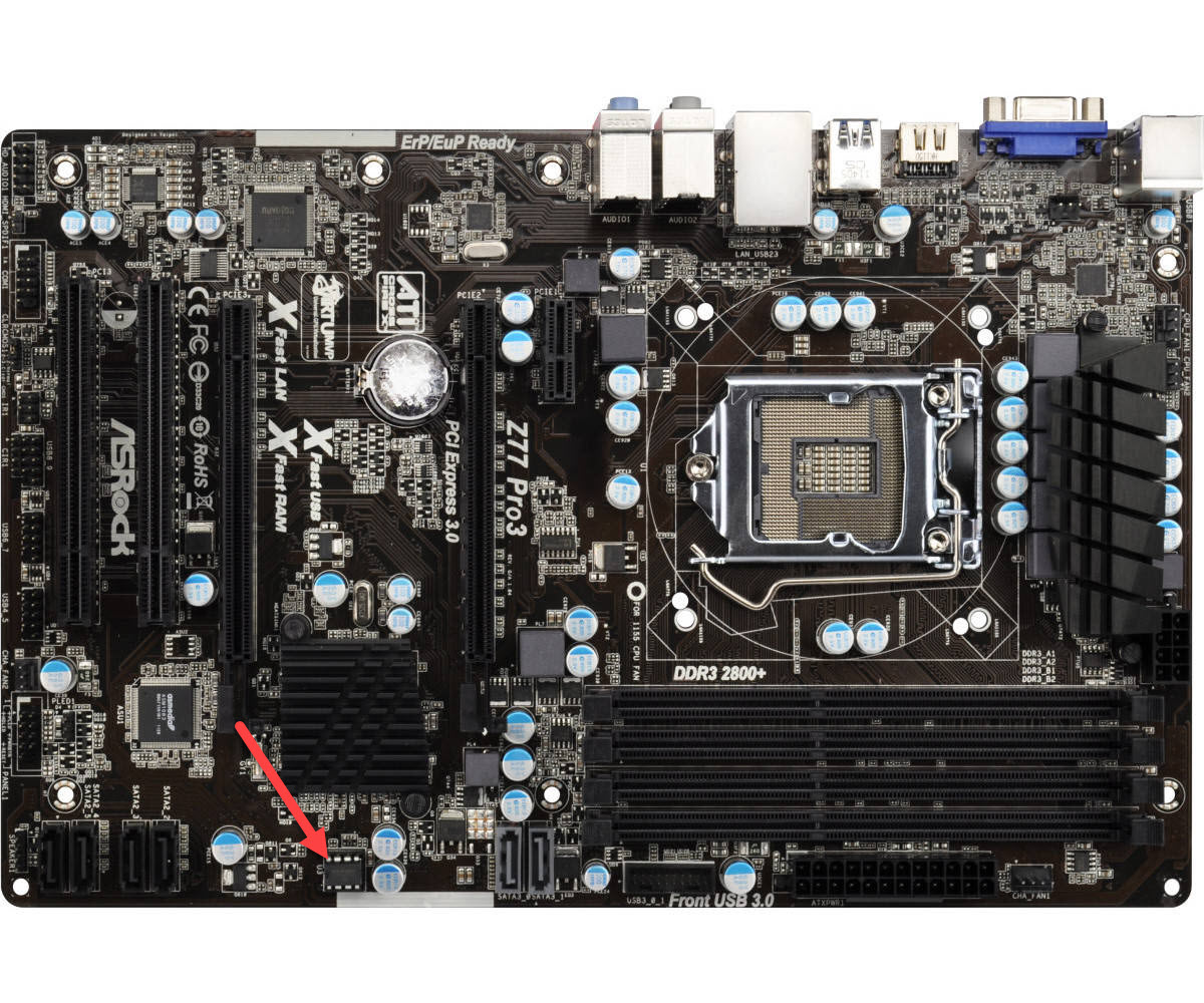

Dein Problem ist das BIOS, kauf einen neuen vorprogrammierten Chip und fertig.
Das ist bei Asrock mit den Z77er kein Einzelfall und findeste zig Threads in den Supportforen.
Hättest du vielleicht ne gute anlaufstelle für bios chips? Weist du zufällig ob der Chip zum steck ist oder ob man ihn löten muss?
