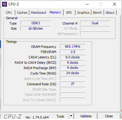

Jetzt ist mir aufgefallen, das mein PC nur 8GB von 16GB Ram erkennt. In CPU-Z werden mir aber 16GB Ram angegeben.
Könnt ihr mir weiterhelfen?

5. Task manager zeigt nur 8GB an, CPU-z 16GB

Wenn du im Bios / UEFI nur 2 Riegel siehst, dann beginnt hier dein Problem :-)
Einfach mal untereinander tauschen wenn nicht, mal jedes einzelet Kit pro Slot probieren
Sind es alles gleiche Riegel?
zu 2. Das muß nichts heißen, das SPD Rom meldet auch die größe, wenn der Speicher nicht paßt oder eventuell unglücklich steckt.
Teste die Riegel einzeln.
Siehe deinen 3. Punkt
Wenn im UEFI/ BIOS nur 2 von 4 Riegeln erkannt werden, liegt da das Problem.
Steht aber auch im dir in Beitrag #2 genannten Link- Ausrisszitat
3. Wird er im BIOS überall korrekt erkannt und was wird beim Booten angezeigt? Wie das aussieht zeigt dieses Beispiel. So lange hier nicht die korrekte Menge angezeigt wird, braucht ihr nicht zu Punkt 4 übergehen.
Also überprüfen ob die Riegel alle richtig stecken, die seitlichen Klapp-/ Arretierungsbügel auch korrekt/ vollständig anliegen, etc..

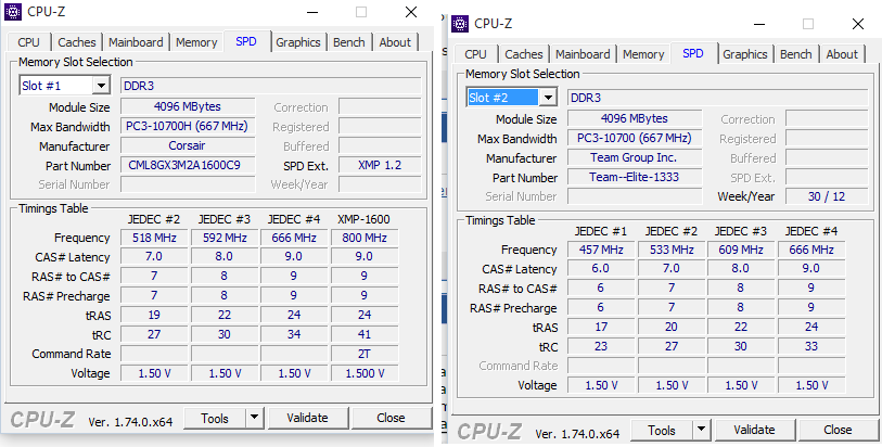

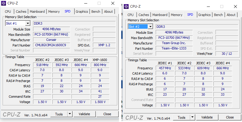

Hier sind noch weitere Bilder von CPU-z mit den namen und den Daten von den RAM riegeln.

Nimm erst mal die Einstellungen aus deinem CPU-Z Screenshot -> das was unter JDEC #4 beim Corsair Speicher steht.

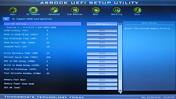

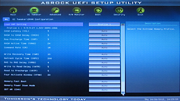

Im UEFI mal hier hin (OC Tweaker, DRAM Config) und die Werte manuell eintragen.

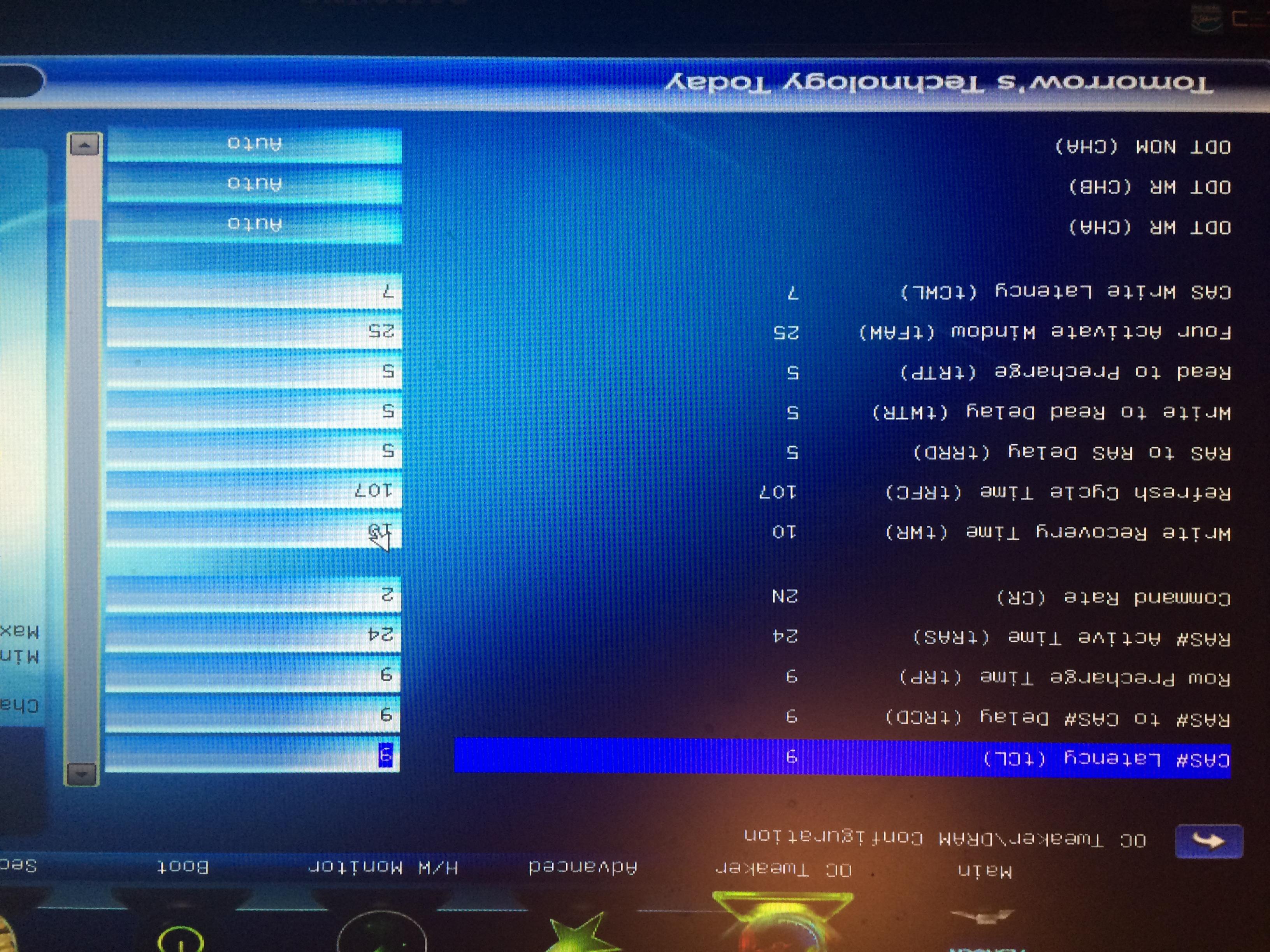

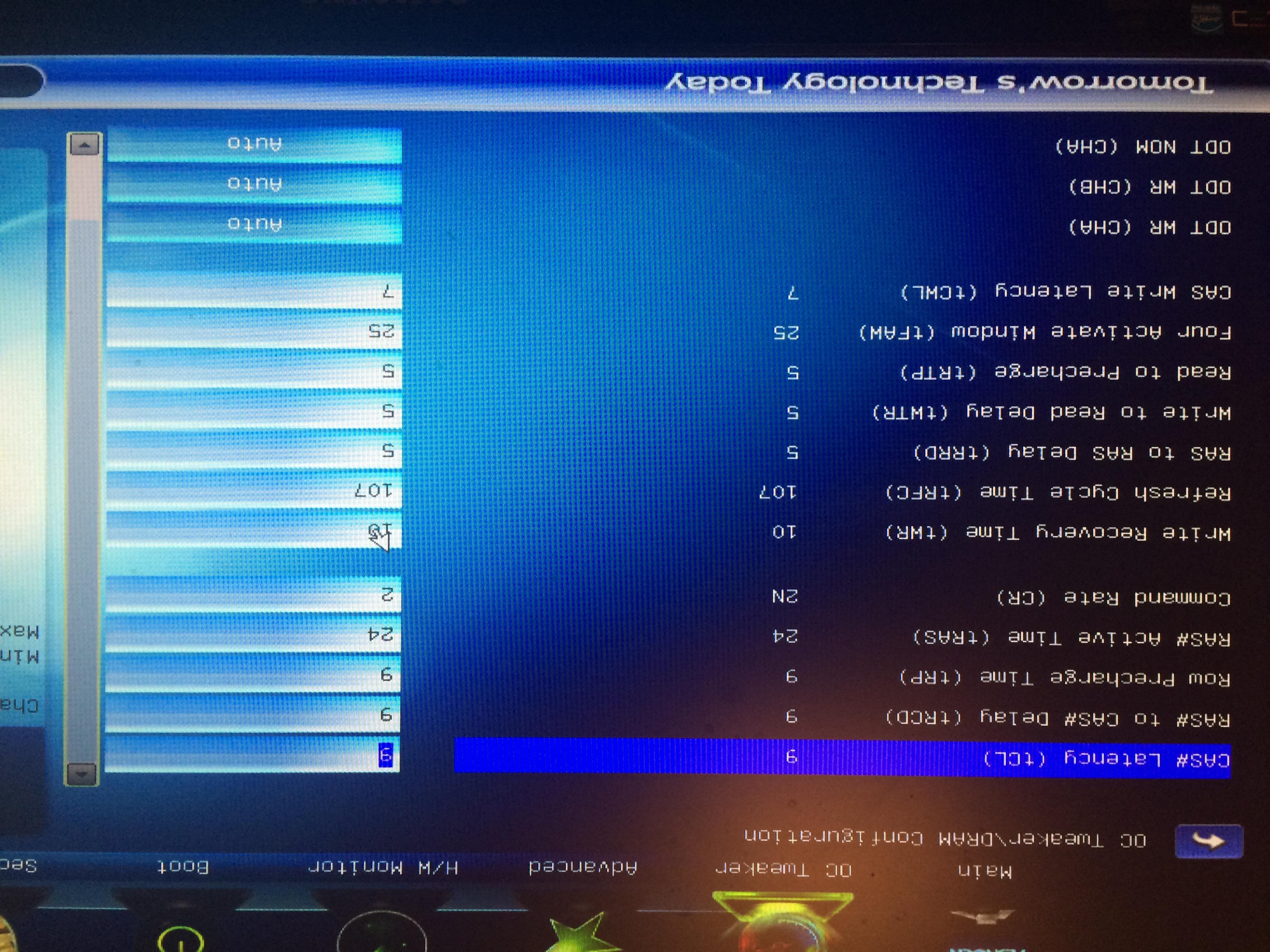

Also ich hab die Timings jetzt eingestellt auf die von der CPU-z angebenenen Corsair einstellungen:
Wie man sehen kann sind es die Einstellungen die auch schon vom Bios gewählt waren.
Die letzten drei habe ich auf Auto gelassen weil ich nicht wusste was dahin kommt.
Bei CPU-z stand bei tRC 34 --> ich weiß nicht wo ich das eintragen soll.
Die felder die nicht in CPU-z standen habe ich von den Board verwendeten einstellungen genommen
Bei Command Rate habe ich: 2 verwedendet
Leider hat die manuelle Einstellung auch nichts gebracht.
