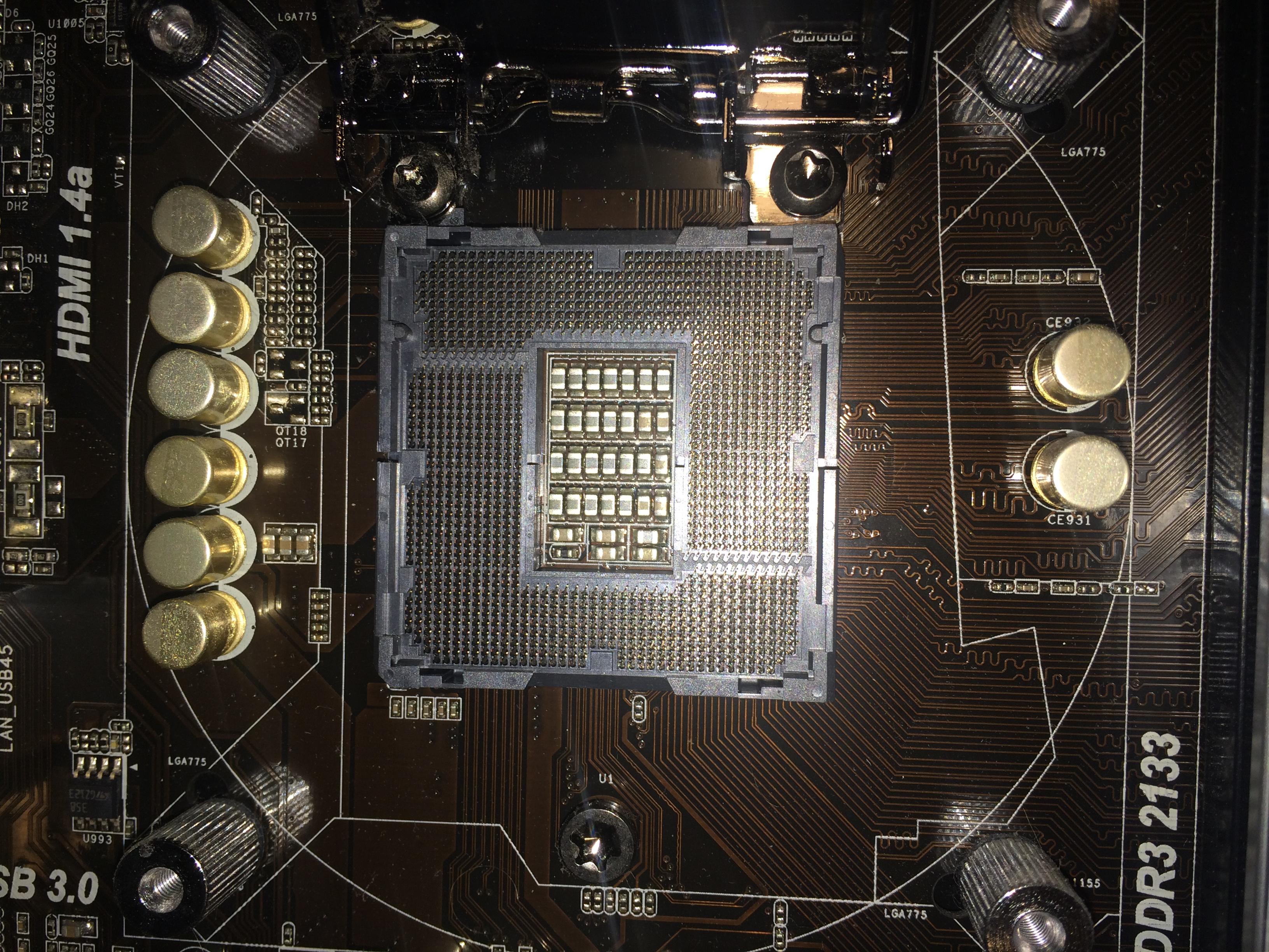

Du kannst auch mal versuchen, den CPU-Kühler etwas zu lockern. Manchmal bewirkt ein zu hoher Druck auf die PINs des CPU-Sockels derartiges Verhalten.
matraj63 schrieb:
Schau dir mal den CPU Sockel an, ob da Pins verbogen oder verfärbt sind, ähnlich wie in diesem Bild
Ich zitier mich mal selber...hast du dir den CPU Sockel mal angeschaut? Die Pins sind sehr empfindlich, falls dort was verbogen ist, kann es u.a. genau die Probleme machen. Solltest aber natürlich frische WLP zur Hand haben, um nachher den Kühler wieder vernünftig zu montieren.

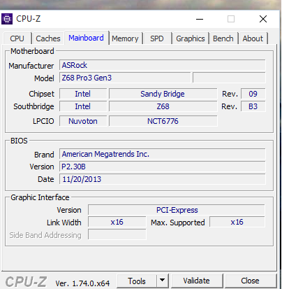

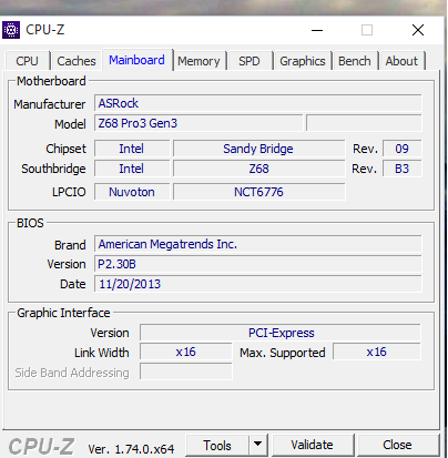

Also Bios habe ich aufgespielt, werden aber immer noch nur 8 von 16 erkannt.

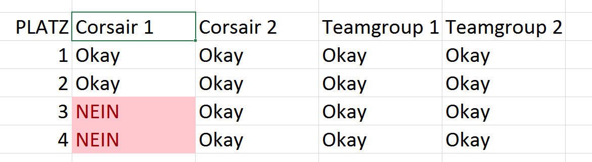

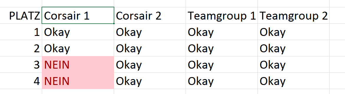

Habe jetzt einmal alle einzeln getestet:
Du drehst dich im Kreis...ich denke, das hast du schon gemacht? Schau dir den Sockel an!

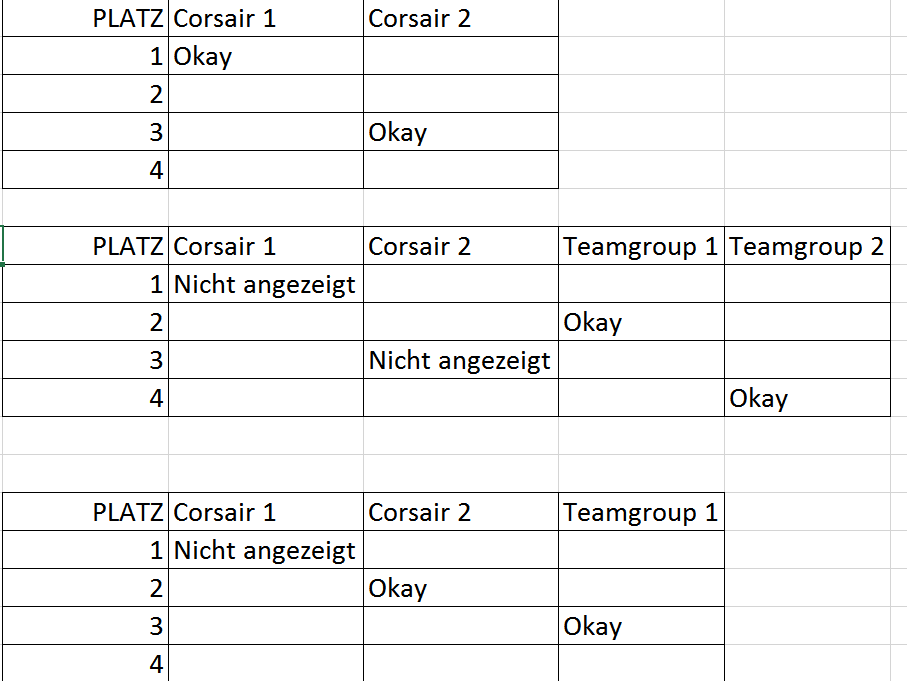

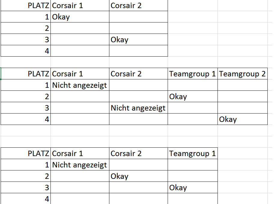

Also alle einzeln nochmal getestet und ich glaube ich habe das Problem gefunden. Ich habe sie davor einzeln getestet aber nicht auf jeden platz.
Hier seht ihr welcher wo ging und wo nicht.
Soll ich mal probieren die Kombi probiere:
Corsair 1 auf 1
Corsair 2 auf 3
Teamgroup 1 auf 2
Teamgroup 2 auf 4
Vllt klappt das ja
kannst du machen...geht denn die Kombination Corsair 2 plus beide Teamgroup, also drei Steckplätze belegt?
Also ich habe hier mal ein paar Kombinationen ausprobiert:
Wenn drei eingesteckt sind werden nur die inneren beiden benutzt
Und bei der Kombination:
Corsair 1, Corsair 2, Teamgroup 1 und Teamgroup 2 werden position 2und 4 genutzt
Hast du schon den CPU Sockel angeschaut?
Wenn ja -> Ergebnis?
Wenn nein -> mach hinne;)

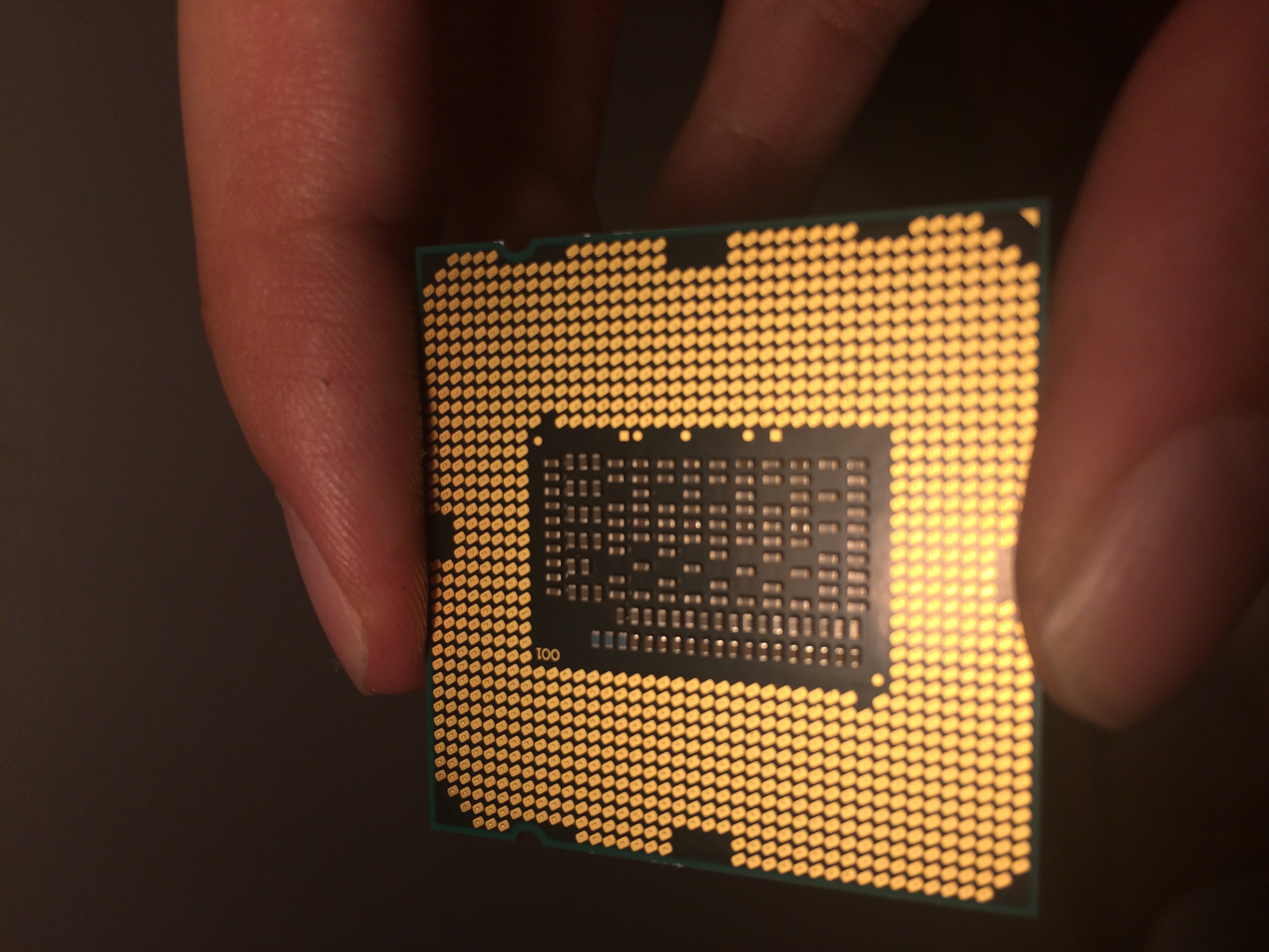

Also, Sockel habe ich mir angeschaut, alles OKAY! Hier die Bilder dazu

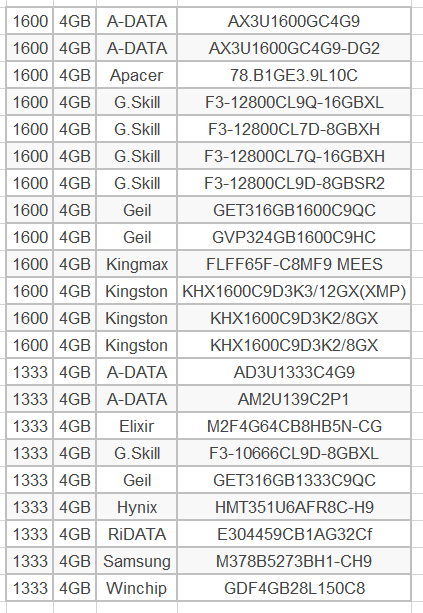

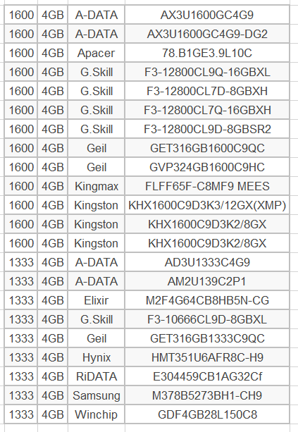

Ich hätte da folgende genommen:
Bei denen sollte es laut kompatibilität auch mit 4pcs gehen

nimm mindestens 1600er, ab 4GB gibt es glaub ich eh nur DS...zumindest aus der Liste
aber wenn du den RAM jetzt ersetzt nimm lieber 2*8GB um die Vollbestückung zu vermeiden...
