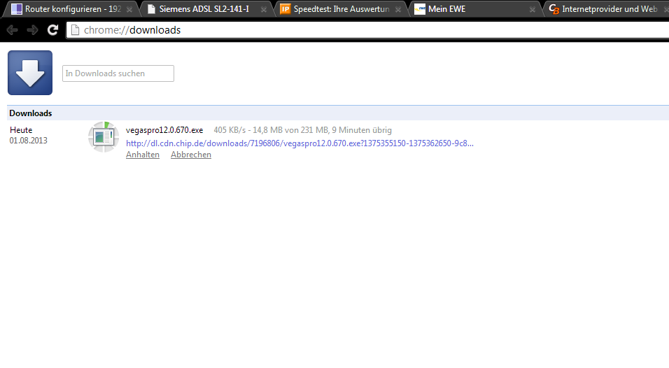

habe seit heute die Möglichkeit eine 16k Leitung von EWE nutzen zu können. Doch als ich versucht habe eine Beispiel Datei herunter zu laden, wurden mir nur 400kb/s angezeigt. Könnte es sein das ich erst in den nächsten Tagen die Leitung nutzen kann ?

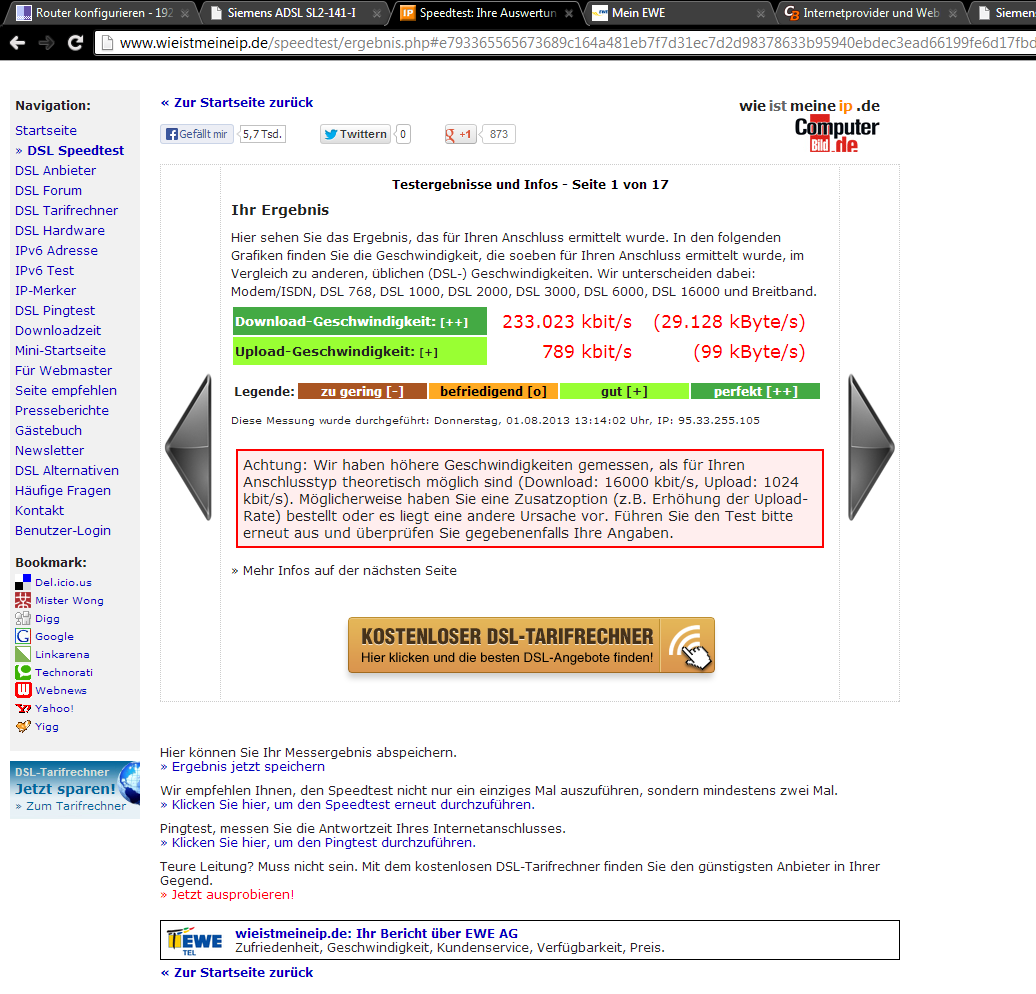

ich bin zwar kein DSL Experte aber diese Werte von wieistmeineip.de sind doch dann völlig unlogisch.

Versuche mal über speedtest.qsc.de zwei bis drei der Dateien gleichzeitig downzuloaden und zähle die Downloadraten zusammen, das entspricht am ehsten Deiner wirklichen Rate.

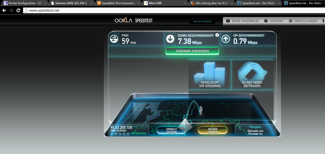

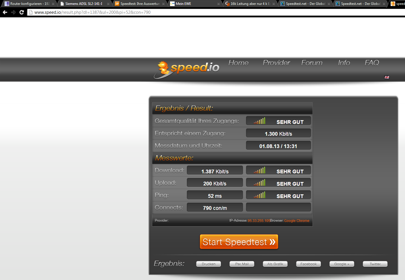

mach auch mal bei speedtest.net einen check und bei speed.io nur um sicher zusein, dass zu vllt nicht nur einen schwachen server hattest

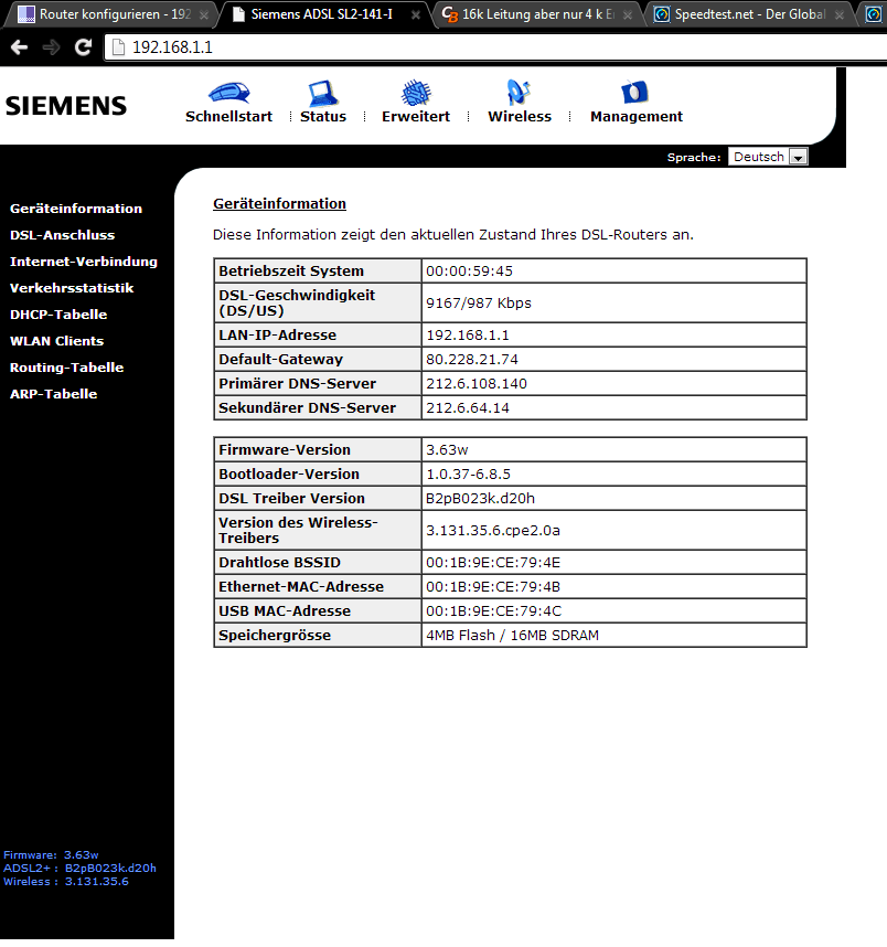

Was sagt der Router zu Deiner Verbindungsgeschwindigkeit? Downloads von Chip.de sind keine verlässlichen Tests.

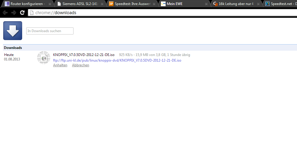

habe jetzt mal Knoppix versucht downzu loaden und jetzt wurde mir das angezeigt:
Wie gesagt, mehrere Downloads gleichzeitig, nicht viele Server bringen Dir permanent 2 MB/s um 16 K auszunutzen

war jetzt mal auf meiner Seite des Routers. Es sind wirklich nur 900 kb möglich.

Und was sagt nun dein Router, was er empfängt?

Kein Provider garantiert die irgendwelche Geschwindigkeiten. Es heißt immer "bis zu xx Mbit/s". Ich hatte damals bei ner 16k Leitung auch "nur" knapp 12k. Bei dir sind es 9k. Wirst du mit leben müssen.
Du musst durch 8 teilen (8 Bit = 1Byte), also sind 1145 KByte/s möglich.
