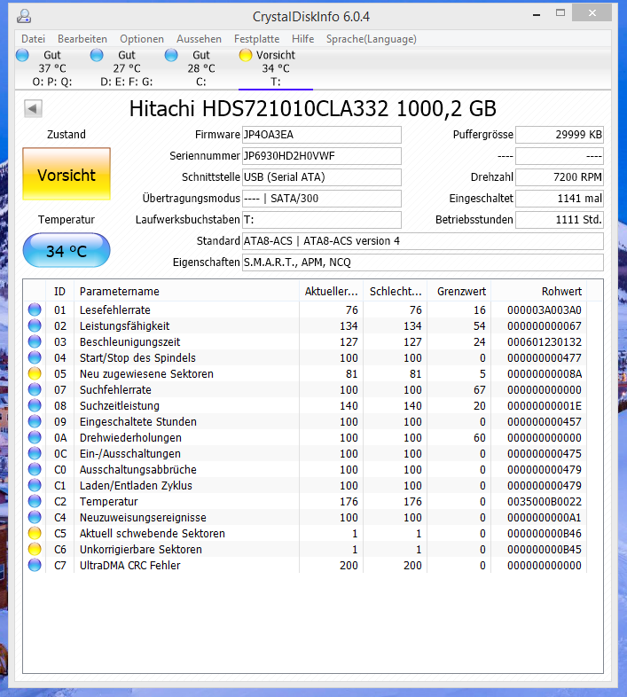

So sieht die Platte aus:
Die HDD ist hin, es sind über 2800 schwebende Sektoren vorhanden, deren Inhalt nicht mehr gelesen werden kann. 138 Sektoren waren schon defekt und sind mit Reservesektoren ersetzt worden. Wahrscheinlich wird daher das Daten kopieren unter Linux auch nicht mehr funktionieren, probieren kann man es trotzdem mal, aber wahrscheinlich ist das Dateisystem beschädigt und Linux wird es auch nicht mehr mounten können. Das Sicherste wäre, die HDD mit ddrescue auf eine andere HDD mindestens gleicher Größe zu klonen und dann mit Testdisk versuchen, die Daten vom Klon wiederherzustellen. Wenn du Testdisk direkt auf die defekte HDD anwendest, kann es sein, dass sie komplett aussteigt, bevor du etwas retten kannst. Natürlich kann sie auch beim Klonen mit ddrescue ausfallen, aber das ist die sicherere Variante.

Lohnt es sich beid en Werten überhaupt, eine HDD zum Kopieren zu besorgen?
Ob sich das lohnt, hängt davon ab wie wichtig dir die Daten auf der alten HDD sind.
Wenn extrem wichtig und Geld keine Rolle spielt, dann nichts mehr selber versuchen und zur prof. Datenrettung. Wenn du die Daten nur gerne wieder hättest, dann kannst du es ja mal mit dem Klonen auf eine neue HDD mit ddrescue versuchen. Ein Großteil der Daten in den beschädigten Sektoren wird sich vermutlich nicht wiederherstellen lassen und es ist auch möglich, dass während des Rettungsversuchs noch weitere schwebende Sektoren dazukommen, die jetzt noch nicht verzeichnet sind, weil noch nicht versucht wurde sie zu lesen. Einen Ersatz für die alte HDD brauchst du ja wahrscheinlich sowieso und diese könntest du gleich als Klonziel verwenden. Danach die neue HDD mit testdisk bearbeiten. Ob sich überhaupt noch was herstellen lässt, kannst du nur selbst ausprobieren.
