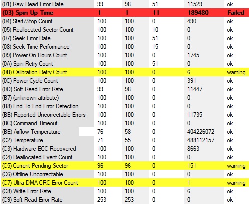

hier
Die ist hin. 150 angeschlagene Sektoren, eine SpinUpTime jenseits von gut und böse wenn man den Werten glauben darf...
Kopiere alles wichtige runter, dann alles weniger wichtige, dann das unwichtigste. Die machts wohl nimmer lang.

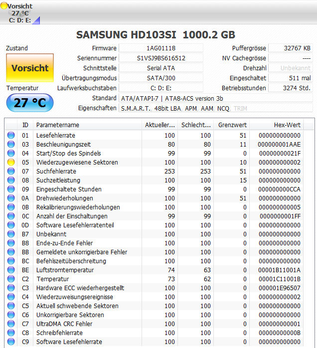

ich würde mich gerne mit einklinken, da ich bei meiner Samsung F2 EcoGreen 1TB seit vergangener Woche selbige Symptome festgestellt habe!
Von den Eigenschaften her exakt denen von Mr. DrogDrog entsprechend, allerdings im Ausmaße noch nicht so schlimm.
Dieses Rattern tritt nur sporadisch auf (letztens beim Abspielen einer AVI-Datei) und diesen enormen Performance-Einbruch mit "langen bis unendlichen Wartezeiten" hab ich bisher nur einmal gehabt, seitdem dieses Rattern auch hin und wieder auftritt.
Vielleicht passt eure Diagnose ja auch auf meinen Patienten..
die SMART-Werte erscheinen mir allerdings in Ordnung zu sein.
PS: Dieses Rattern hatte ich schonmal bei einer externen Festplatte, die kurze Zeit später hopsgegangen ist.
Hm, so richtig einig bin ich mir nicht.
Das ewige Warten kam wohl von den 2 angeschlagenen Sektoren die mittlerweile aber ausgelagert wurden. Also wäre das erledigt.
Das Rattern scheint aufzutreten, wenn die Kalibrierung einmal nicht sauber geklappt hat, meine eine HD103SI hat auch einen Kalibrierungsfehler in den SMART-Daten zu stehen und rattert auch ab und an mal, allerdings habe ich keine Probleme mit der Leistung. Scheinbar kommt das daher, dass die Platte dann regelmäßig neu kalibriert um eventuelle Fehler festzustellen.
Denkst Du, dass es bei mir einen ähnlichen Weg gehen kann, wie beim Themenersteller oder bleibt alles im grünen Bereich?
Wahrscheinlich schwierig zu sagen.
Ich beobachte mal, wie sich die Platte in nächster Zeit verhält.
Zwei ausgelagerte Sektoren sind noch nicht wirklich kritisch, beobachte die Platte einfach mal weiter, sollte es wieder Probleme geben melde dich einfach nochmal im Bereich Festplatten zwecks Auswertung der Daten.
