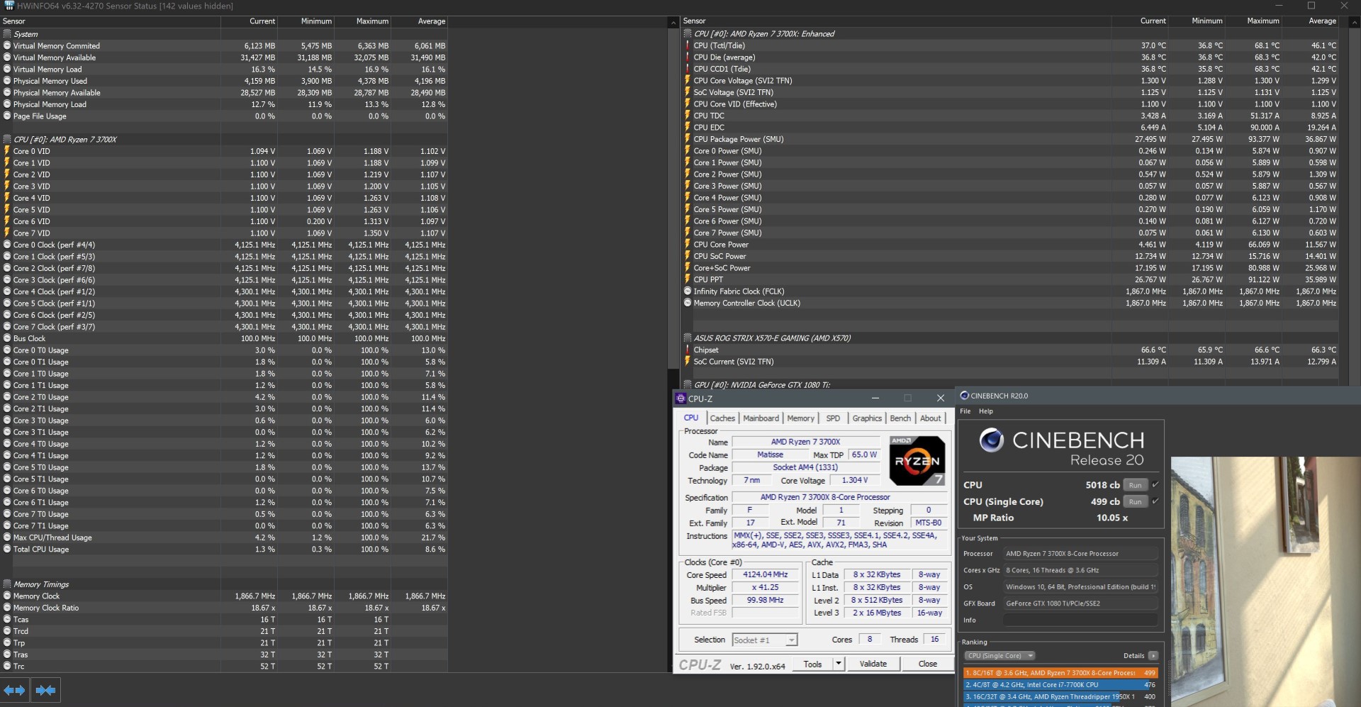

Reicht das:
Mit CTR:
477 im Single
4860 im Multi Verbrauch Gesamtsystem ca. 190 Watt
Mit den Settings oben:
499 Single
5018 Multi Verbrauch Gesamtsystem ca. 195 Watt
Skaliert also ziemlich linear nach oben.
Zugegeben, ohne CCX OC mit PBO an schafft er 503 im Single, aber nur 4800 im Multi bei 200 Watt.

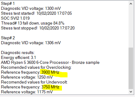

Bei mir stürzt es leider jedes Mal ab. Ich kann es nicht durchlaufen lassen. Diagnostic funktioniert natürlich.
bin ein wenig verwundert.

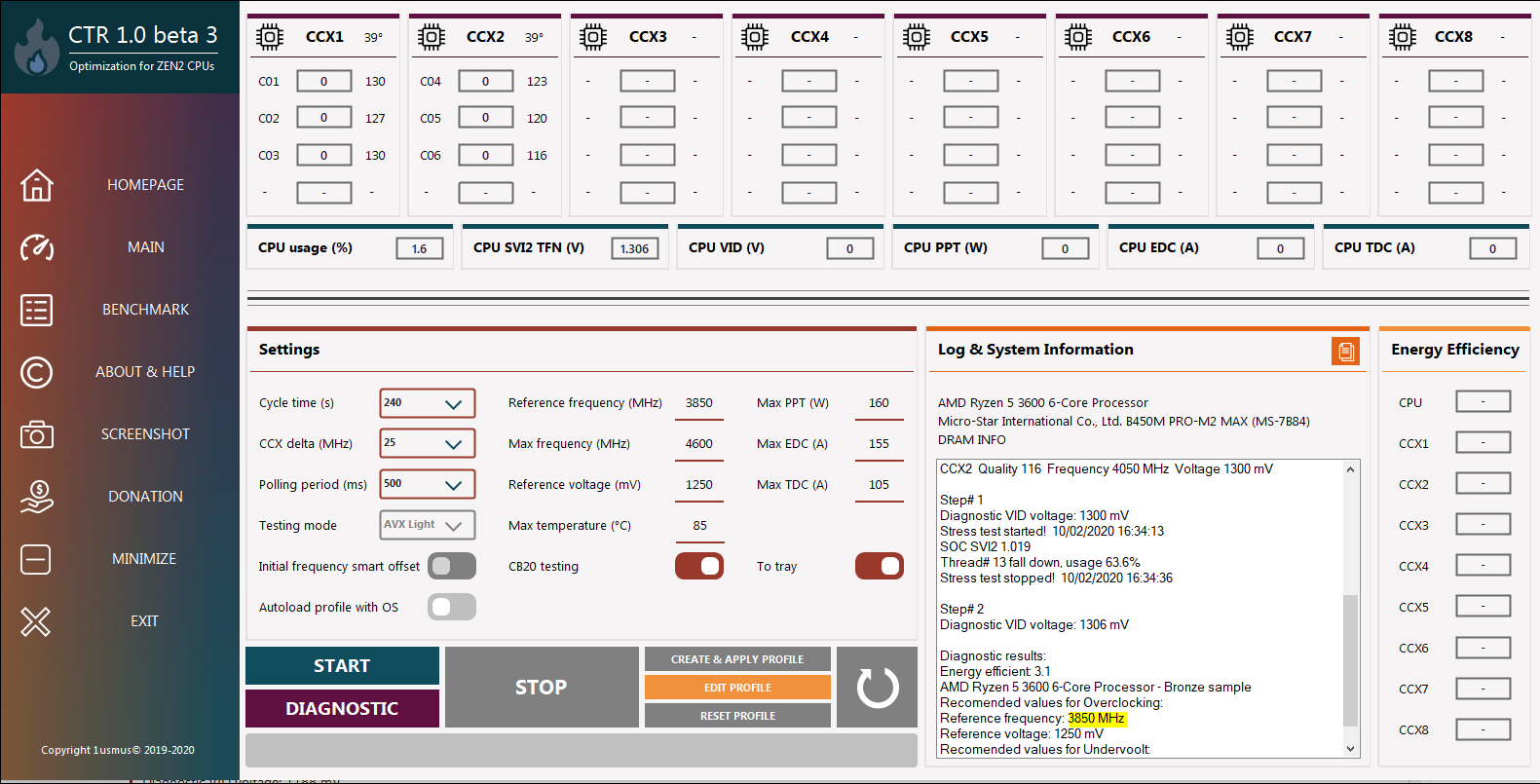

Habe mir die beta 3 geladen, weil ich zuvor den 6000Mhz Bug hatte, nun siehts folgendermaßen aus:
OC=bei mir ein downgrade? :D Das wäre aber bitter...
Jemand ne Idee ob und was ich falsch gemacht habe? Die Settings für mein MSI B450 Pro-M2 Max habe ich gesetzt, auch ist das BIOS aktuell.
Besten Dank und Gruß
ist doch nur der Referenztakt?
Das ist bei mir alles, was nach dem Klick auf Diagnose erscheint :|
Hm. Also ich bin auch etwas verwirrt. Diagnostic sagt mir, dass mein 3600 ein Gold Sample ist (4350 MHz Referenztakt) aber beim Testen startet die Kiste im Step 3 automatisch neu.

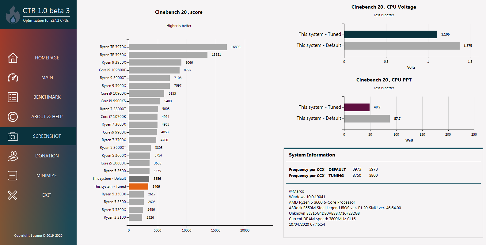

Habs auch mal ausprobiert. Mit meinem Gusseisen-Späne sample macht das Übertakten keinen Sinn. Ausserdem halte ich das für etwas risky. Wenn CTR 4050 MHz und 1.3V anlegt ist der PPT schon bei ca. 88W.
Nach dem Diagnose run sollte er ein Diagramm mit den erfassten Daten erstellen. Damit man sich nochmal seine Werte bildlich anschauen kann bevor man auf Start klickt.
Das Ergebniss von meinem Overclock run hat jedenfalls im OCCT Test (Grosser Datensatz, AVX2) Fehler verursacht.
Das Undervolting funkktioniert bei mir dafür besser. Jedes Ergebnis mit der Beta 3 war im Test mit OCCT fehlerfrei.
Aktuell teste ich meine Gusseiserne Badewanne mit diesen Werten.

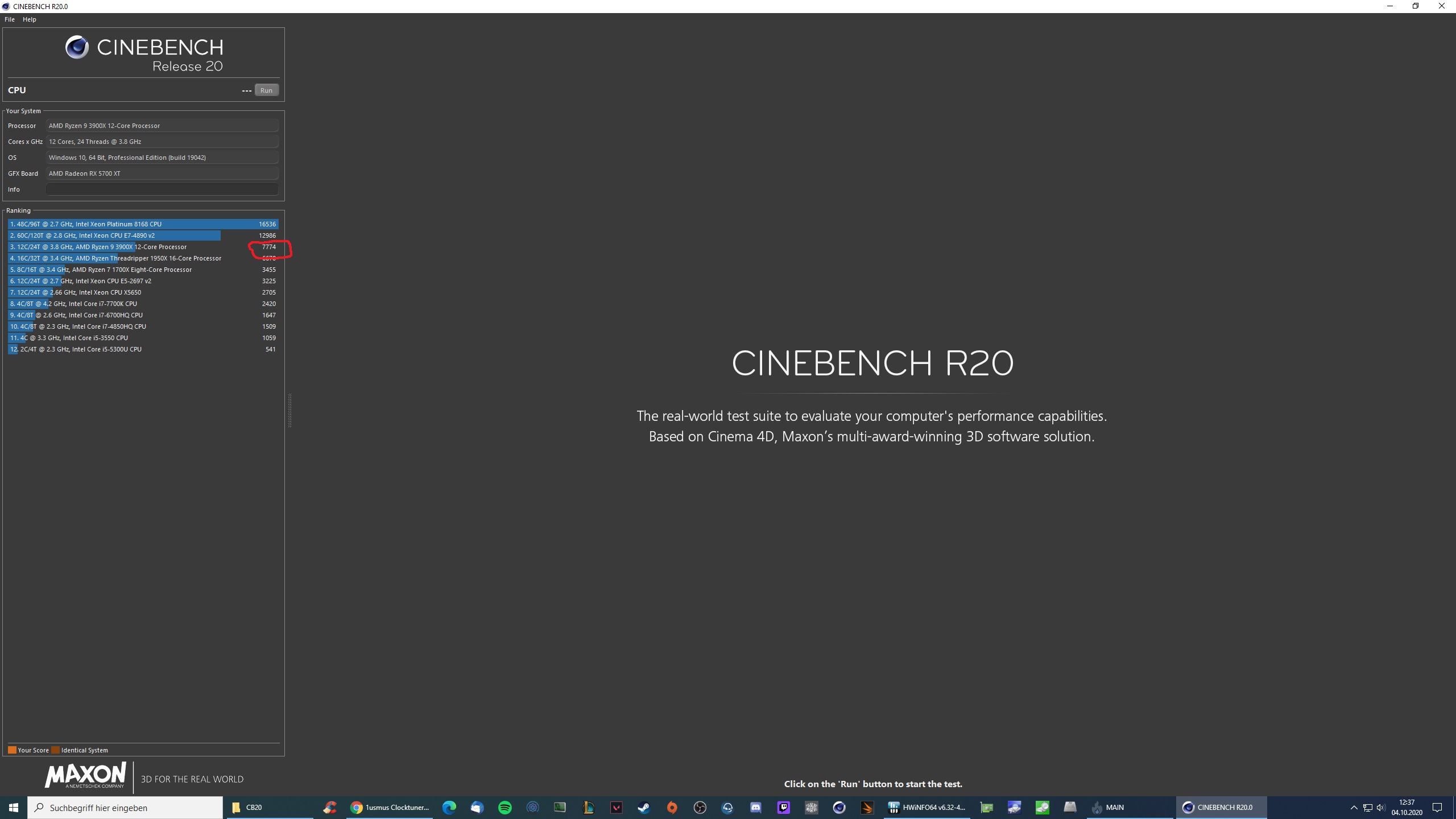

Hab eben das Tool durchlaufen lassen und bin mit einem 3900x auf von 7080 auf 7790 Punkte im Cinebench gekommen.Die ersten 3-4 Kerne laufen auf 4,4 Ghz dann 4,325 Ghz und und 4,2 Ghz bei ca. 1,25 V.
Also mir hat das Tool richtig gut geholfen und Valorant läuft so unfassbar gut und flüssig.Noch jemand, dem das Tool 5%-10% mehr gebracht hat?
