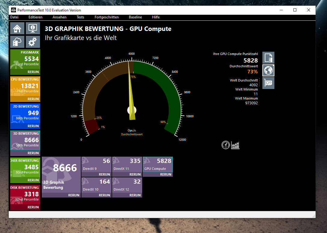

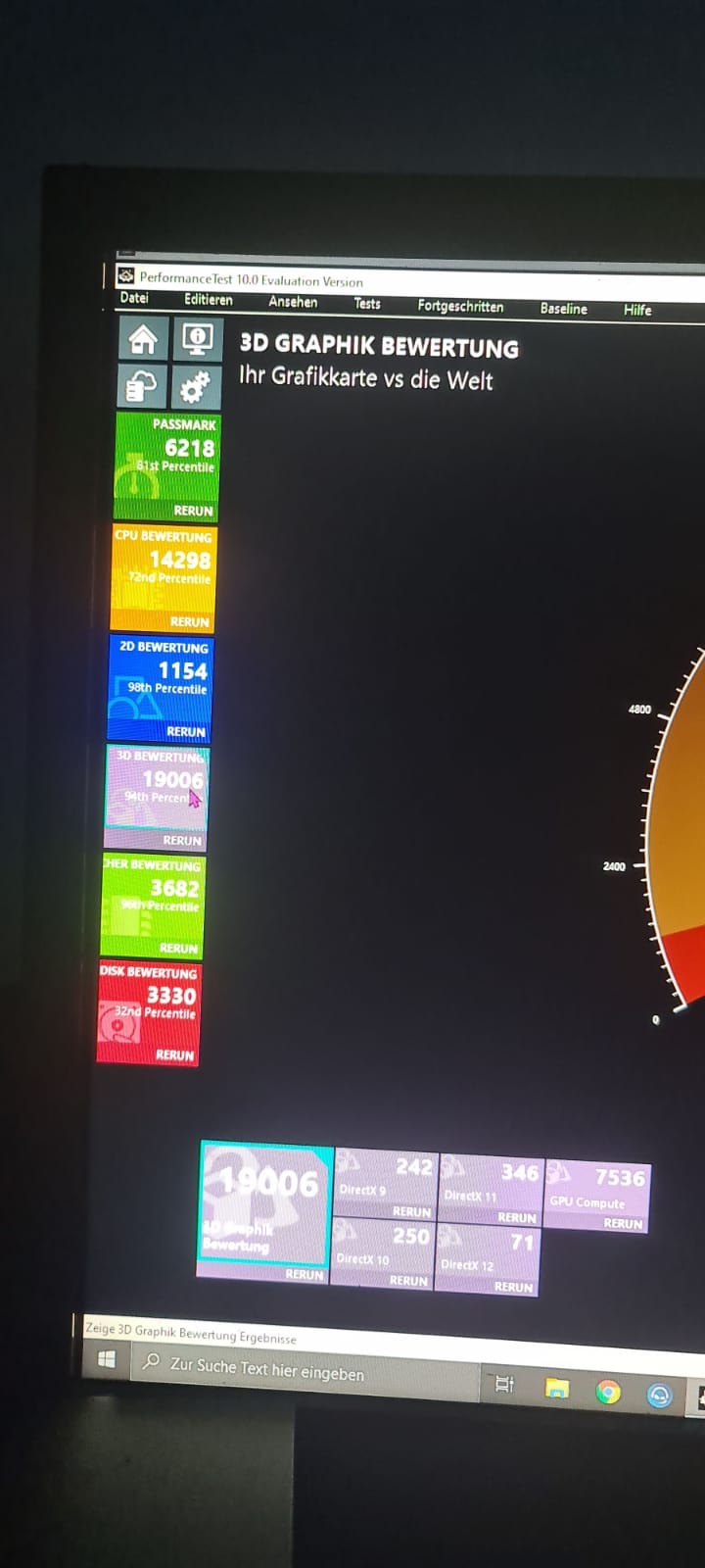

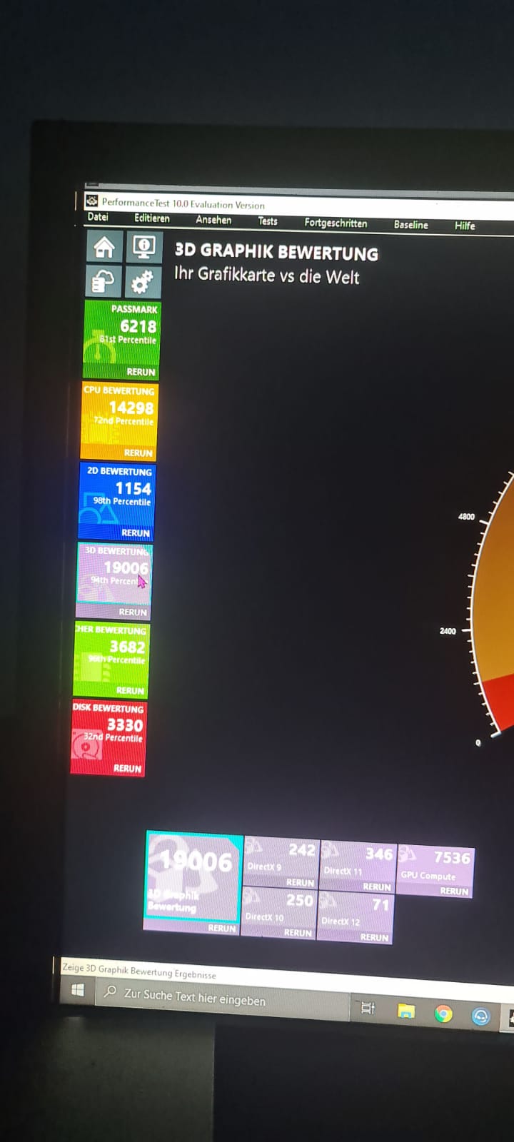

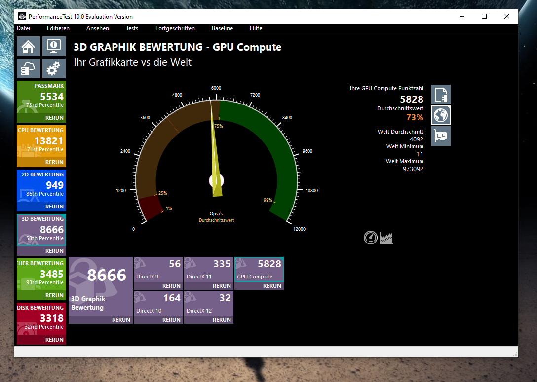

Ich mache 1x am Monatsende eine Performance Test mit "Passmark Perfomance Test 9"... Die Resultate sind eigtl. immer gleich und vollkommen normal.
Diesmal allerdings hab ich aus heiterem Himmel Probleme bei meiner Performance gespürt vorallem bei DirextX 12 spielen wie zb CoD Modern Warfare. Darauf hin habe ich einen Performance Test gemacht und der hat mich wirklich erschreckt.
Bei DirectX 9 bekomme ich nur um die 55-60 FPS auf 100% Auslastung und das ganze bessert sich dann langsam desto höher die DirectX Version ist.
Das kann ich ganz und garnicht nachvollziehen da dadurch meine GPU Bewertung extrem niedrig ist und ich total iritiert bin woher das kommen kann da ich Hardware Probleme somit Ausschließe. ( Ich habe eine MSI RTX 2070).
Das erste Bild mit der Bewertung von 19000 Punkten ist mein Normalwert bei der Graka.
Das zweite Bild mit der Bewertung von 8600 Punkten ist mein aktueller Wert.
Ich wäre für jede Hilfe dankbar.

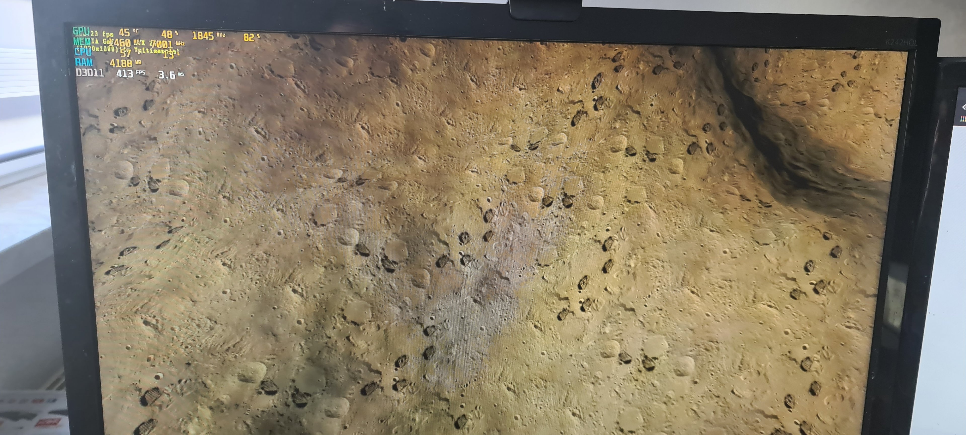

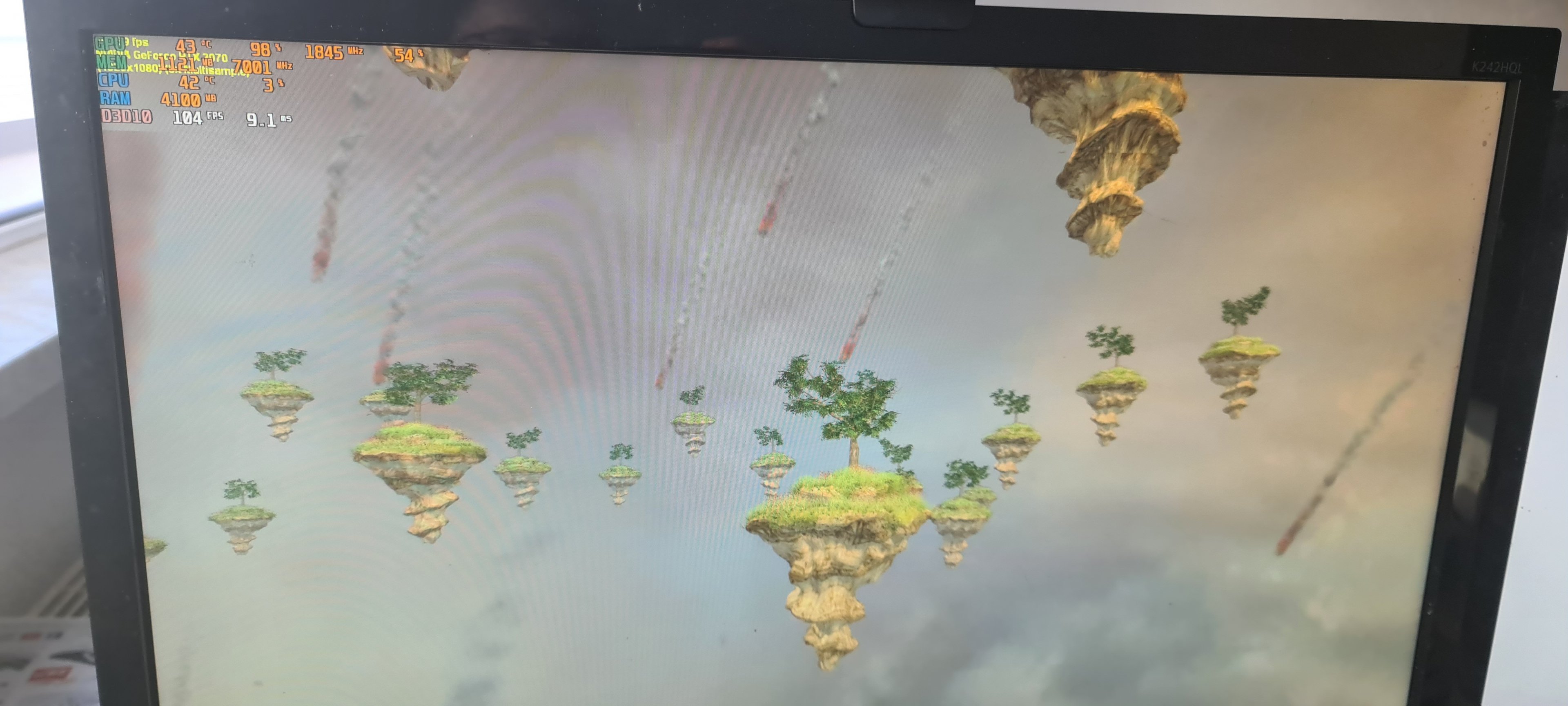

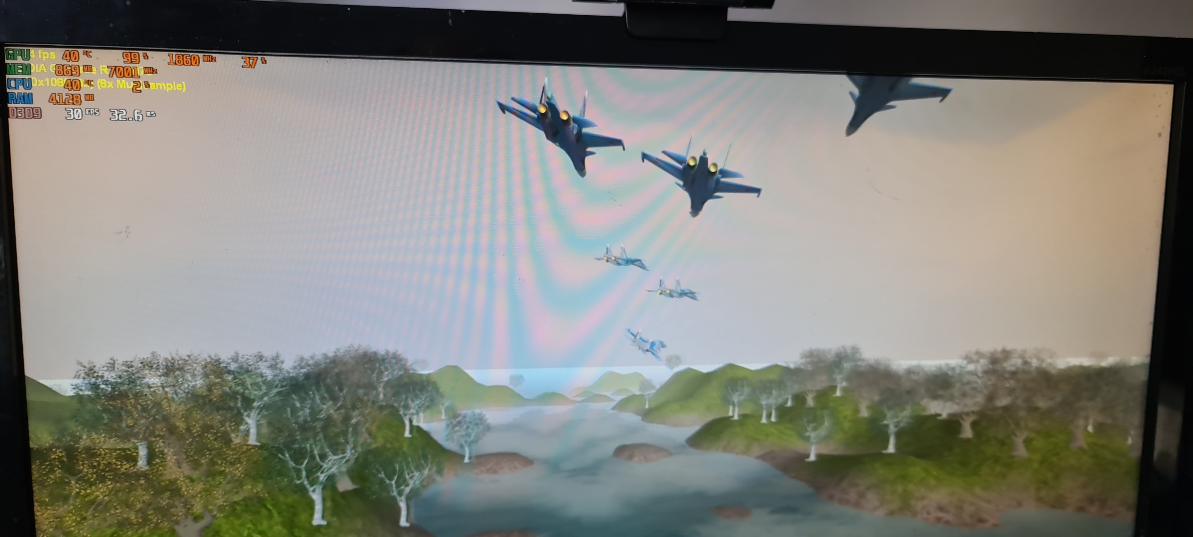

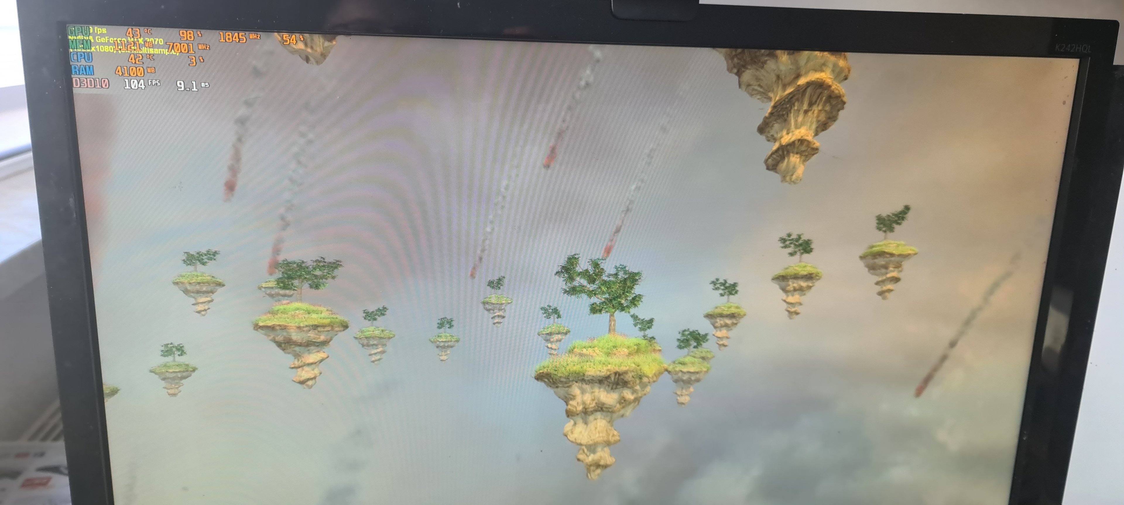

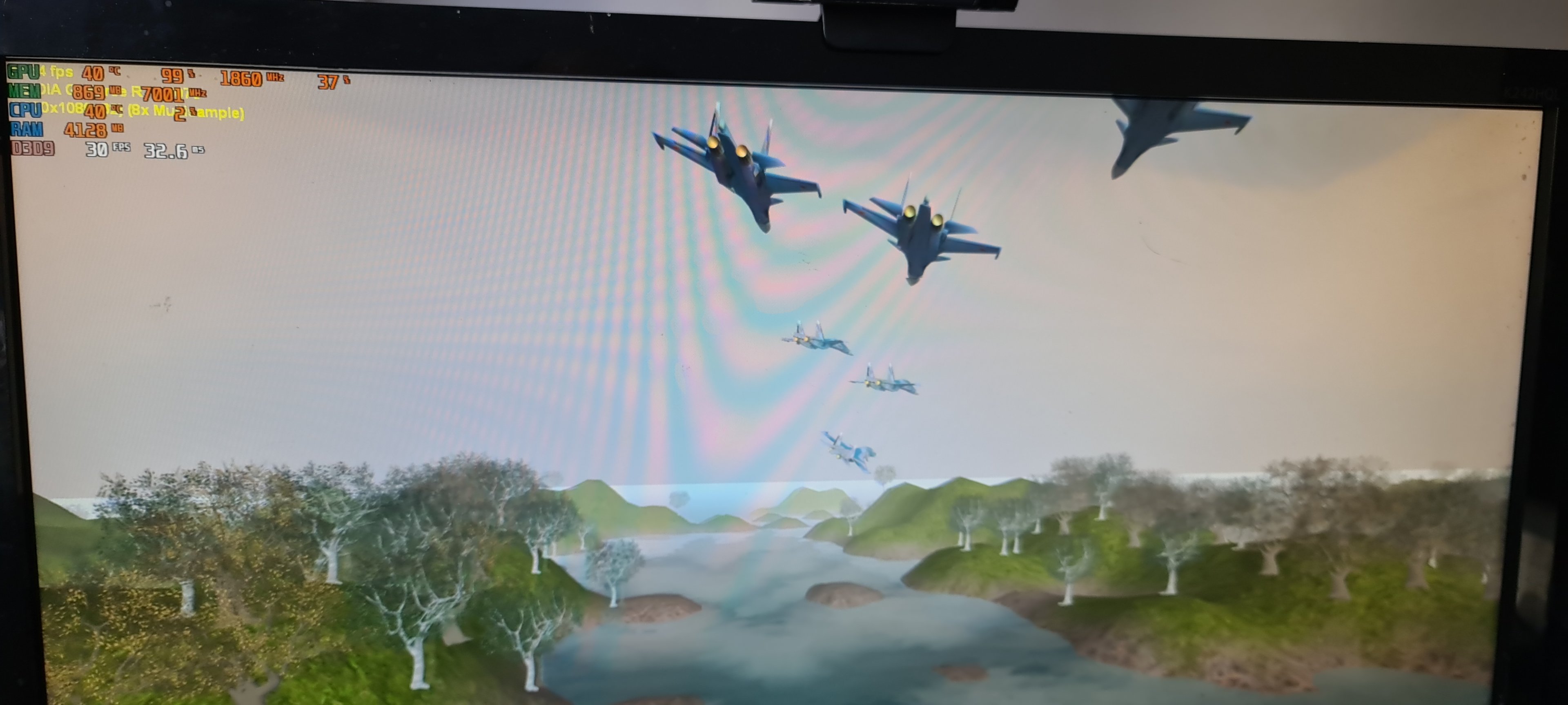

Also die Lüfter sind clean und die Temperatur ist immer so um die 45-50*C bei jeglichen Games oder eben beim Passmark Test.
Ich habe unten mal 3 Fotos angehangen von den Test mit RivaTunerStatistics
Mir fiel auch auf bei COD das meine CPU Time immer bei 4ms war und sobald das Ruckeln begann auf 16-20 ms hoch ging bei ca. 40% Usage. Sofern das relevant ist.

Passmark ist uralt und nicht wirklich brauchbar um Grafikkarten oder CPUs mit einander zu vergleichen.
Mach mal bitte einen Cinebench run, um zu sehen ob die CPU ordentlich hochtaktet, und einen Heaven Benchmark um zu schauen ob die Grafikkarte Probleme macht.

@DevSoon:
mit dem Afterburner kann man auch screenshots machen.
was läuft da auf den bildern? auch mal CPU-takt ins OSD nehmen.

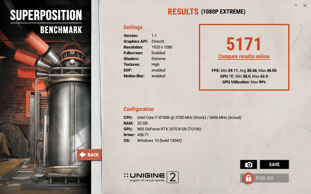

@Nureinnickname! Ich habe den Cinebench gemacht und da geht meine Taktrate der CPU auf 4395 MHz und ich komme auf 3327 Punkte.
statt dem HeavenBenchmark habe ich jetzt diesen SuperPosition genutzt.

@Deathangel008 Ich habe den SuperPosition Test nun gemacht.
@Deathangel008 das klingt ein wenig beruhigend, also kann ich wenigstens davon ausgehen dass meine Hardware wohl eher keinen Defekt hat sondern wenn dann eher die Software ?
@DevSoon:
so scheint es zu sein.
das trat von jetzt auf gleich auf ohne dass irgendwas am system verändert wurde (treiber, sonstige updates etc)? bei allen games?
warum läuft dein 8700K bei last auf allen kernen mit 4,4GHz? allcoreturbo sind 4,3GHz. wurde am multiplikator oder BCLK rumgefummelt?
