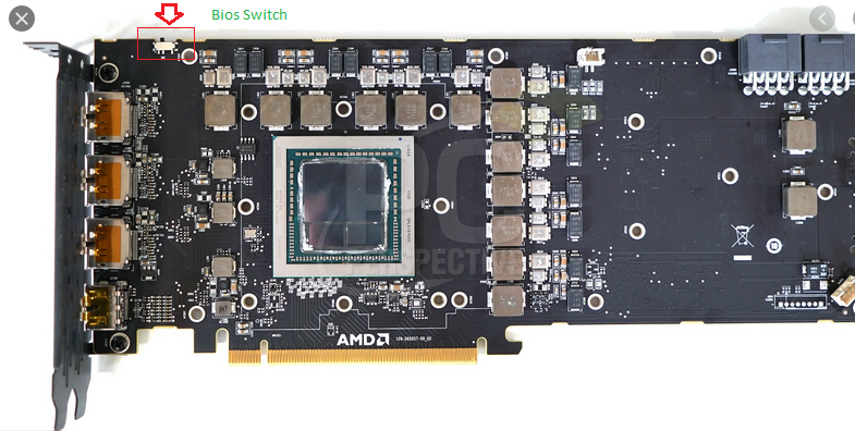

Hat die Karte einen BIOS Switch? Standard sollte Perfomance sein das zweite bios Quiet etwas Leistungsgedrosselt aber kaum FPS verlust.
Also ich habe das Spiel gestartet kurz hin und her bewegt und dann Pause mit Windowstaste aus dem Spiel raus und dann direkt den Log erstellt.
Ich hatte es immer auf dem Silient Bios, dann nach dem Problem auf Performance wieder, kein unterschied.
