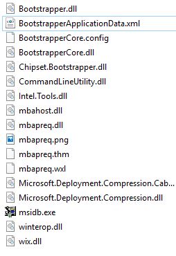

BlubbsDE schrieb:
Es ist kein einziger Treiber in der Intel Chipsatz Utility drinnen.
Leider ja, aber DLLs.
Aber nicht in dem Archiv, was Du verlinkt hast. Daher kommt auch nicht Dein Screenshot. Schau einfach mal rein. In jedem Intel Chipsatz Treiber Archiv sind nur .inf Dateien drinnen.
