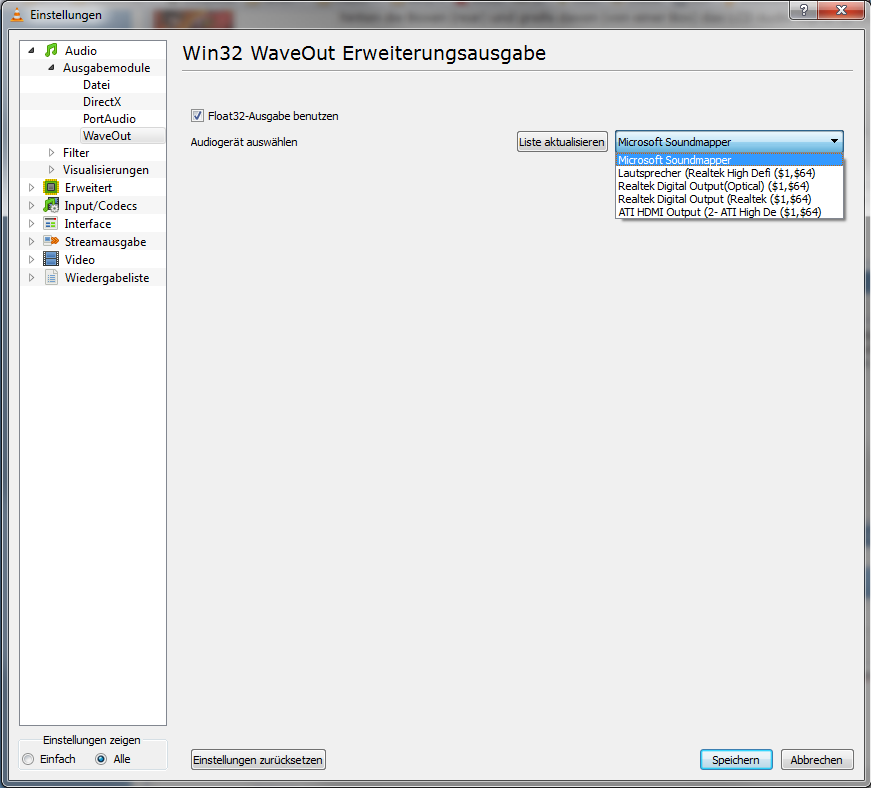

Für den VLC-Player:
"Unter Extras\Einstellungen musst du bei "Einstellungen zeigen" (links unten) "Alle" einstellen.
Dann kannst du unter "Audio\Ausgabemodule\DirectX" das Ausgabegerät einstellen."

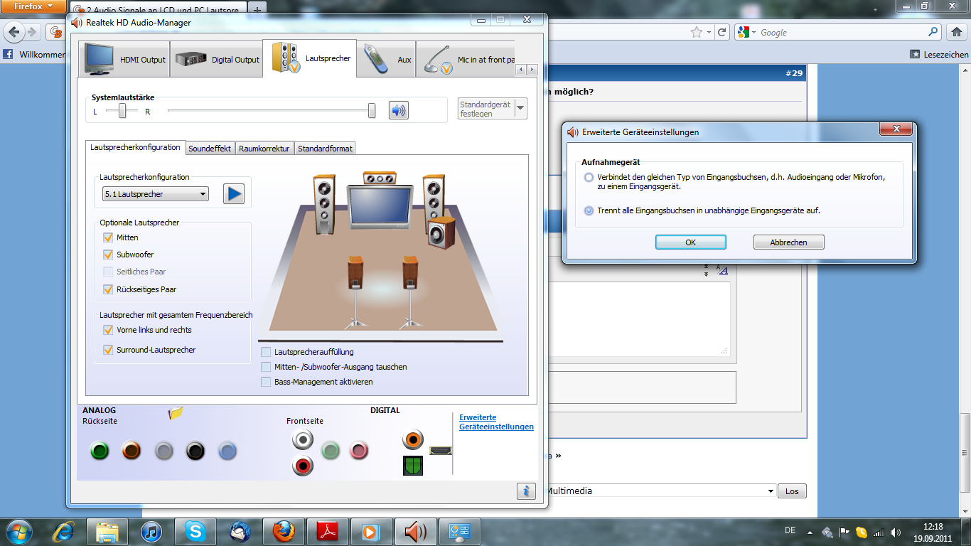

bei meinem treiber(realtek hd audio manager) gibt es zwar "erweiterte einstellungen" aber da kann man nur einstellen ob mögliche signale einzelnd oder zusammengefasst dargestellt werden soll.... :-(
oder suche ich einfach falsch?

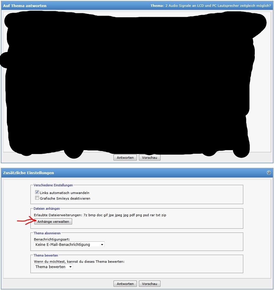

Wenn du unter dem letzten Beitrag links auf "Antworten" klickst kommst du zu dem im Anhang gezeigten Dialog. Da kannst du dann mit einem Klick auf "Anhänge verwalten" ein Bild unter deinen Beitrag einbinden.

Du musst in den jeweiligen Anwendungen (der Mediaplayern) noch die entsprechenden Ausgänge angeben. Also zB im VLC siehe Screenshot. Bei deinem Anwenungsfall kannst du dir für den Fernseher auch mal MediaPortal anschauen, dann hast du auf der Kiste ne schöne Oberfläche und kannst auch die Ausgänge individuell einstellen.

Ich seh grad in meinen Treibereinstellungen, dass da bei mir auch nicht geht. Ich kann zwar die (Mic)-Eingänge auftrennen, aber nicht die Ausgänge! Bei mir erscheint keine Second Device in den Wiedergabegeräten. Dein Screenshot sieht mir auch genau so aus. Vielleicht liegt es an der Treiberversion?
Du könntest doch deinen Fernseher über HDMI anbinden, dann würde es gehen.
Dein Soundtreiber scheint diese Funktion nicht anzubieten. Wenn es keinen aktuelleren Treiber gibt auf den du updaten kannst der dann diese Funktion implementiert wird was du vorhast, soweit ich weiß nicht ohne eine zweite Soundkarte funktionieren.
